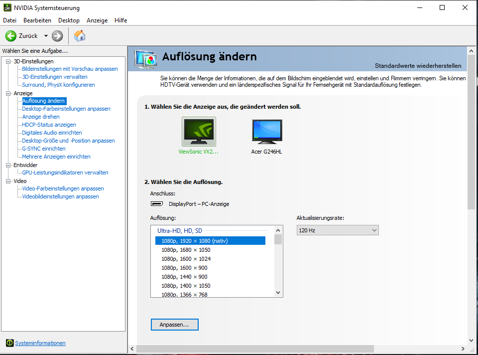

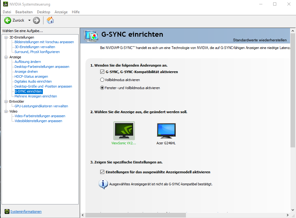

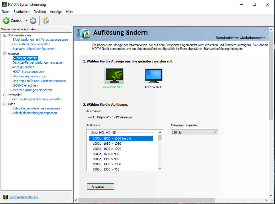

ich habe diesen Monitor: ViewSonic VX2458-mhd, der eigentlich über 144hz verfügt aber ich maximal nur 120hz einstellen kann (siehe screenshot). Der Monitor ist über ein Display Port Kabel mit meiner Graka verbunden. Ich habe auch schon ein Hz Test im Internet angezeigt damit ich sicher bin. Dort wurde mir auch 120Hz angezeigt. Des Weiteren habe ich noch das Problem das die Free Sync Funktion von meinem Monitor nicht funktioniert. Ich habe als Grafikkarte eine RTX 2060 SUPER und laut Internet sollte Free Sync trotzdem damit laufen. In der Nvidia Systemsteuerung wird auch angezeigt das ich die G-Sync Kompatibilität aktivieren kann was ich auch gemacht habe ( siehe Screenshot). Trotzdem habe ich in Spielen Tearing was ja eig kaum bis gar nicht da sein sollte durch FreeSync. Der neuste Grafikkartentreiber ist auch installiert. Ich freue mich über jede Hilfe! :)

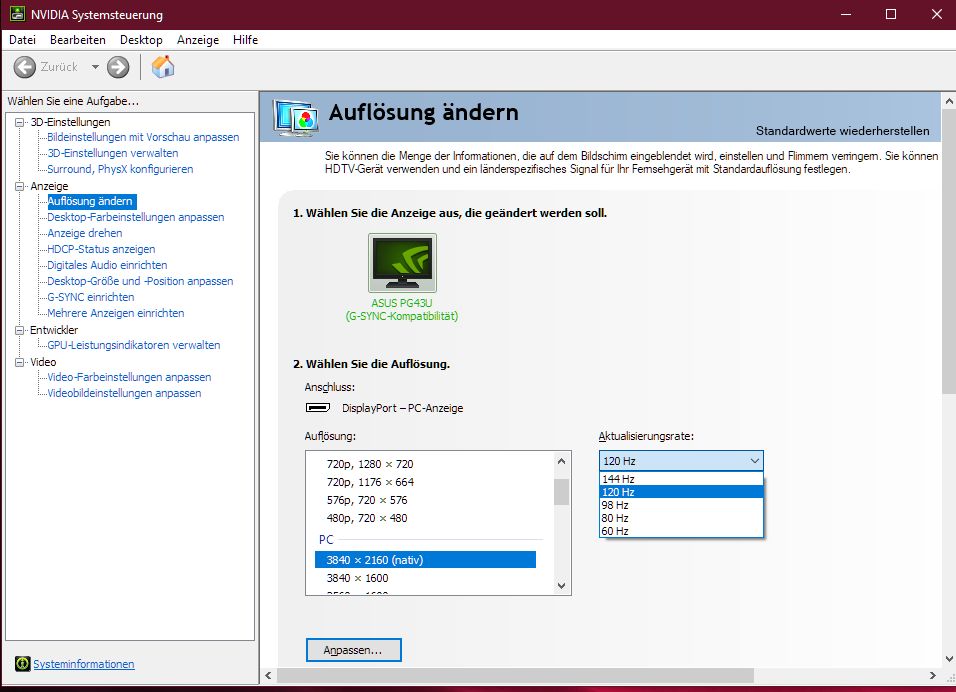

Warum hast Du aus Ultra-HD, HD, SD ausgewählt und nicht PC?
Verstehst nicht was ich meine?
Reaktionen: Stormfirebird
Das ist jetzt peinlich... Jetzt kann ich auch 144hz einstellen haha
Reaktionen: HisN

Bei einigen G-Sync/FreeSync-Kombos musste auch der Haken bei "Vollbildmodus aktivieren" gesetzt werden.
Dann kannst du oben auch noch unter "Anzeige" -> Indikator G-Sync-Kompatibiltät einstellen dann wird dir ein Banner in der Applikation eingeblendet wenn G-Sync-aktiv ist.
Zusätzlich wenn mögich auch immer am Monitor selbst noch während eines Spieles die Hz checken ob diese variieren, wenns dafür einen Info-Button oder so gibt.
Ich habe den Haken ja bei "Fenster und Vollbildmodus aktivieren" gesetzt damit es auch immer aktiv ist. Den Punkt "Indikator G-Sync Kompatibilität einstellen" habe ich gar nicht.
Habe den Punkt mit Indikator G-Sync Kompatibilität gefunden, aber ich habe keinen Banner angezeigt bekommen, das G-Sync aktiviert ist.

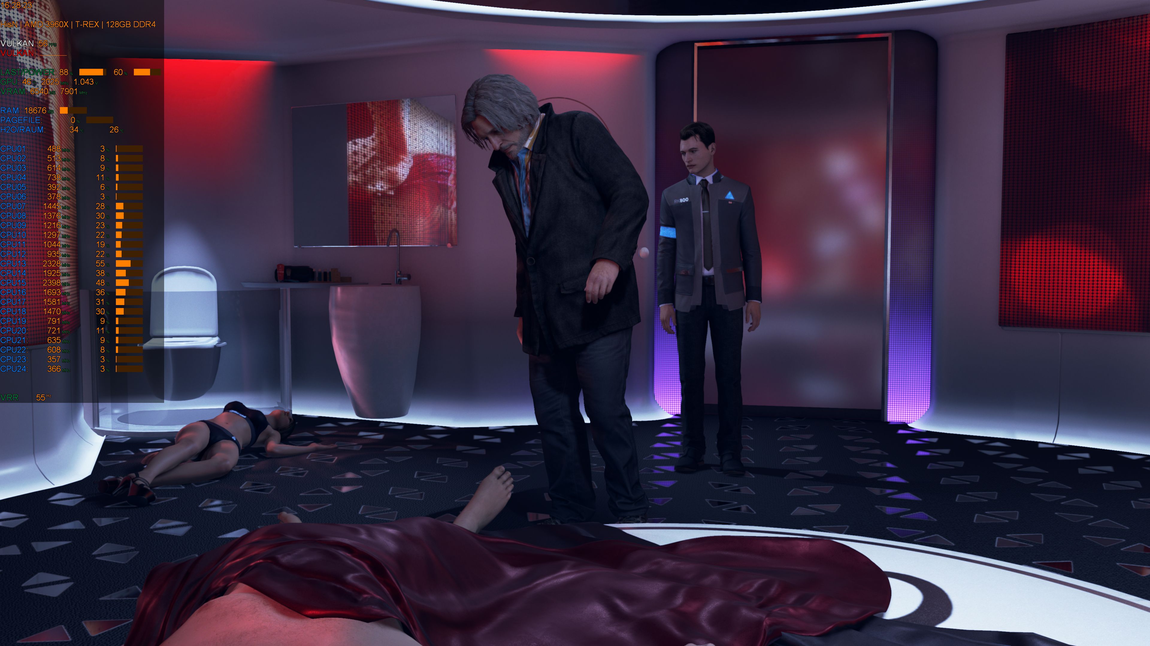

HisN schrieb:
Mach den VRR-Indikator im Treiber an (der wie ich finde nicht unbedingt schlüssig ist) oder benutze den VRR-Overlay-Marker.
https://www.forum-3dcenter.org/vbulletin/showthread.php?t=593443
Durch das Tool wird mir jetzt im Spiel angezeigt das G-Sync aktiviert ist. Kann ich jetzt sicher sein, das Free Sync ganz normal mit läuft G-sync kompatibilität läuft?

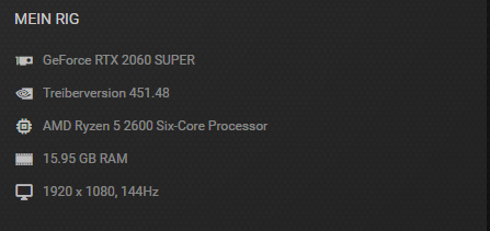

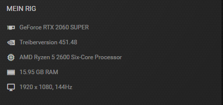

G-Sync nur auf vollbild bringt leider nichts. 1909 ist meine aktuelle Windows Version. 451.48 ist die aktuellste Version vom Grafiktreiber. Im Screenshot sind die specs

Wenn ich im Spie z.B 40fps habe ist die Hz anzeige bei 80hz sprich sie wird nicht mit den fps abgeglichen.
Wenn ich allerdings über 60 fps habe werden die fps mit den hz abgeglichen. Ist das immer so bei G Sync?
