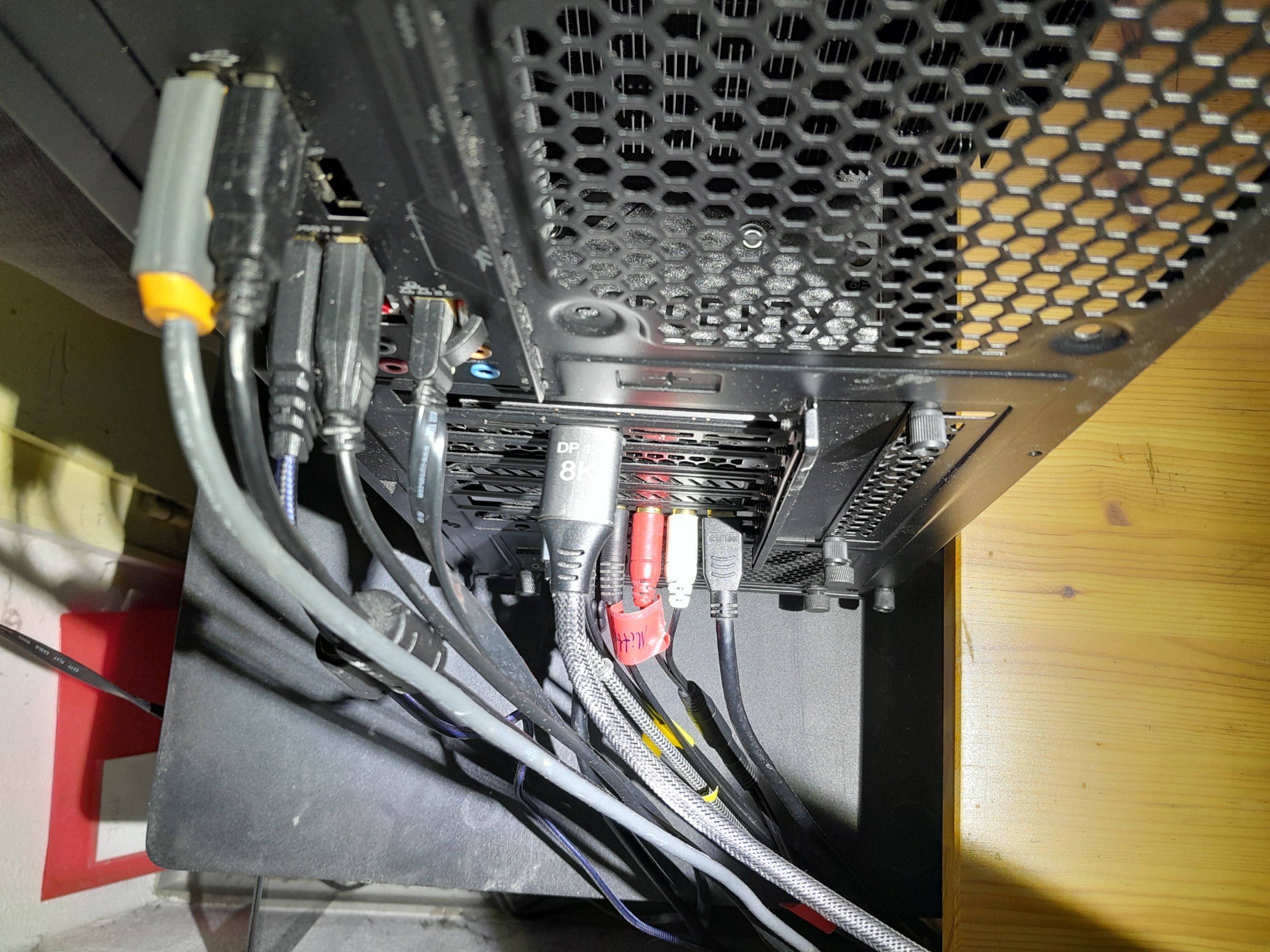

@snaxilian:
Die Maus und die Tastatur sind per USB3 an den PC angeschlossen.
Anbei ein Bild der Rückseite meines PCs.
Die Videokamera und der Drucker sind noch per USB angeschlossen.
Unter dem DP-Kabel sind die Anschlüsse der Soundkarte.
Kannst ja mal USB2 für Maus & Tastatur verwenden, bei den Geräten wirst ja sowieso keinen Vorteil durch USB3 haben.
