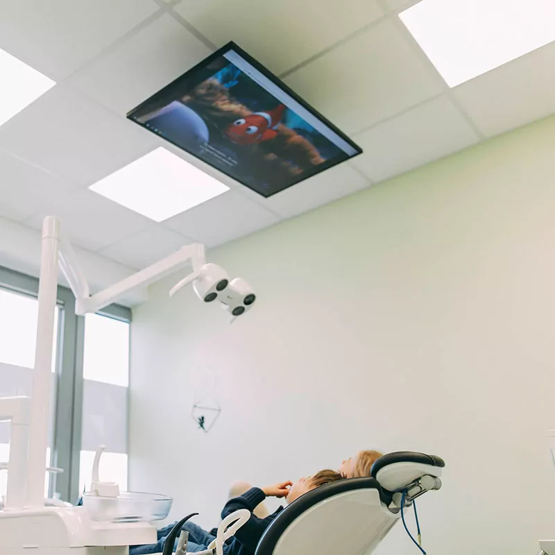

Gibt auch Stühle die sowas integriert haben, hatte mein Zahnarzt schon vor 25 Jahren.
Kinderzahnarzt von meiner Tochter hatte auch welche an der Decke hängen.
Im mehreren Behandlungszimmern war das so verbaut.
Wie auf dem Bild sah das aus.
perfekt, so ist es auch gedacht...
