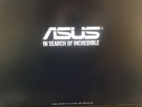

Soweit ich das verstehe, beginnt das BIOS das System zu initialisieren, erst danach sollte das Kommando an Win übergeben werden und der Bootvorgang eingeleitet werden - aber soweit kommst du eben anscheinend nicht. Wenn du es irgenwie schaffst, könnte ein Update des UEFI/BIOS eine Verbesserung bringen. Eine Neuinstallation von WIN fürchte ich, wird es nicht bringen; aber einen Versuch ist es allemal Wert.
@Ost-Ösi Ja also so ca ist es richtig ich komme nicht soweit das man das Windows logo sieht. Ich komme nur soweit das ich in das Bios kann weiter aber nicht. Bios updaten könnte ich versuchen. Aber es ist doch schon mal gelaufen also warum denkst du das es keinen Wert hat es neu zu installieren?
@Ost-Ösi So sieht es ca aus nur das mein Mainboard eben von Msi ist. Das ist aber auch das letzte was ich sehe.

Das gezeigte Bild ist noch das BIOS, abscheinend schaft er aber nicht den Übergang zum eigentlichen WIN Bootvorgang. Ja du kannst auch beginnen mit einer WIN Neuinstallation - aber unbedingt clean - d.h. beim Installieren alle Partitionen beim Installationsvorgang löschen. Wenn es nicht erfolgreich ist, bleibt noch immer ein neues Herunterladen des BIOS von der Boardherstellerseite.
