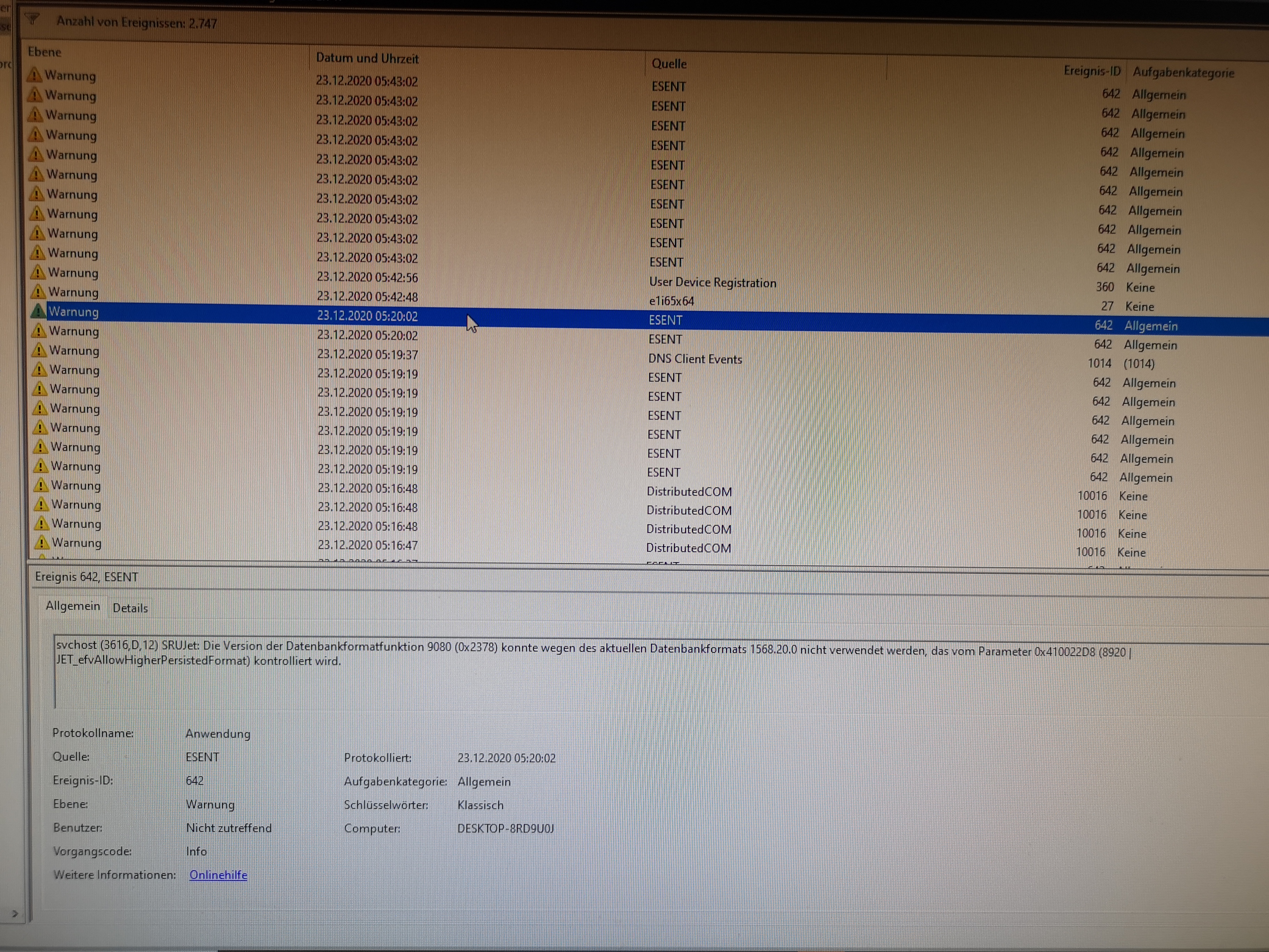

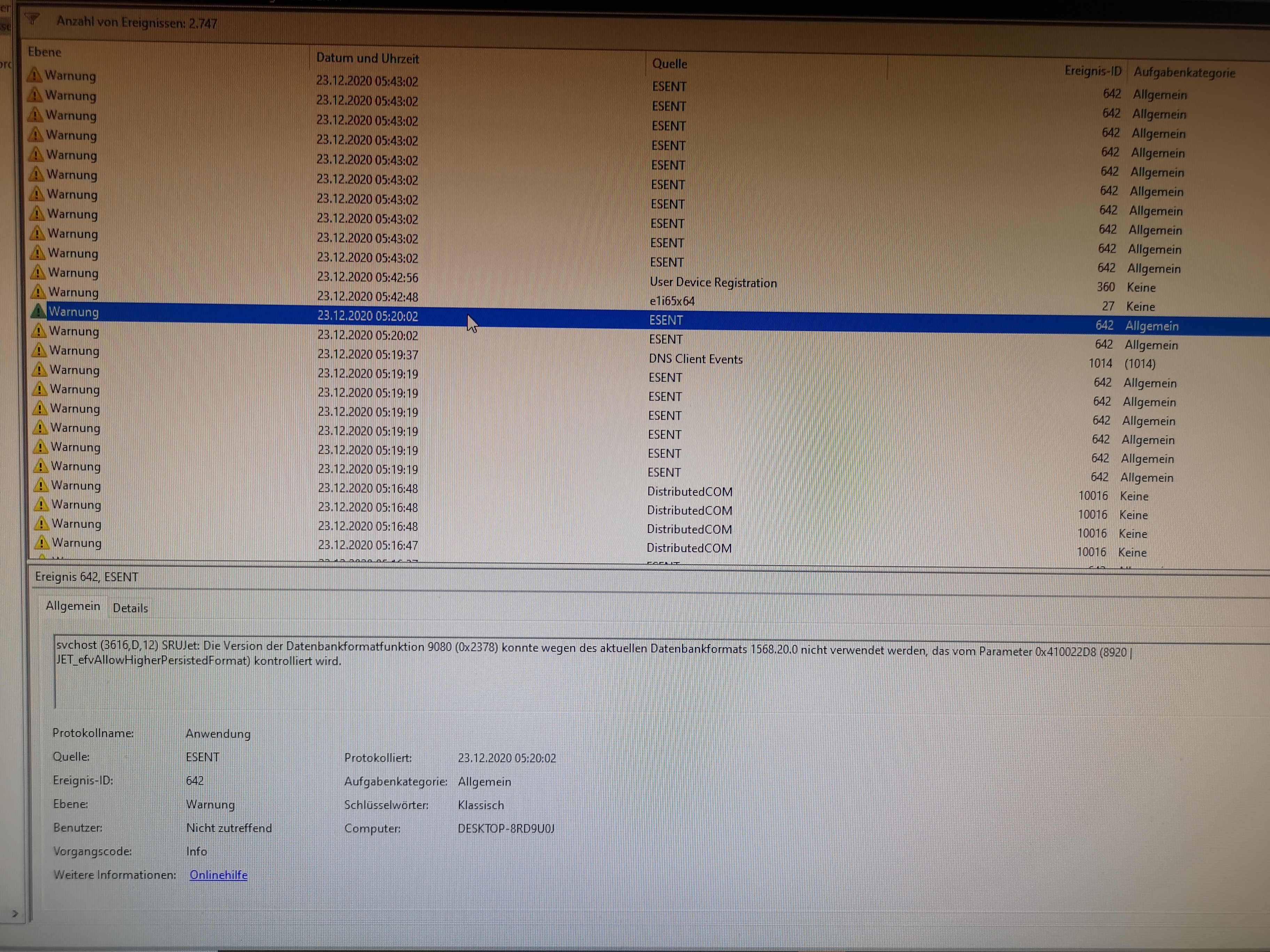

Puh, habe da drin noch nicht "gearbeitet".
Dies könnte zum Zeitpunkt passen, aber was das bedeutet weiß ich nicht
Dies sind alles nur Warnungen. Wenn ein rotes Icon davor ist und so etwas wie "Kernel failure" steht, dann ist es ein kritischer Event und der könnte z.B. von ein Spannungsverlust oder von einem kritischen Systemfehler herrühren.

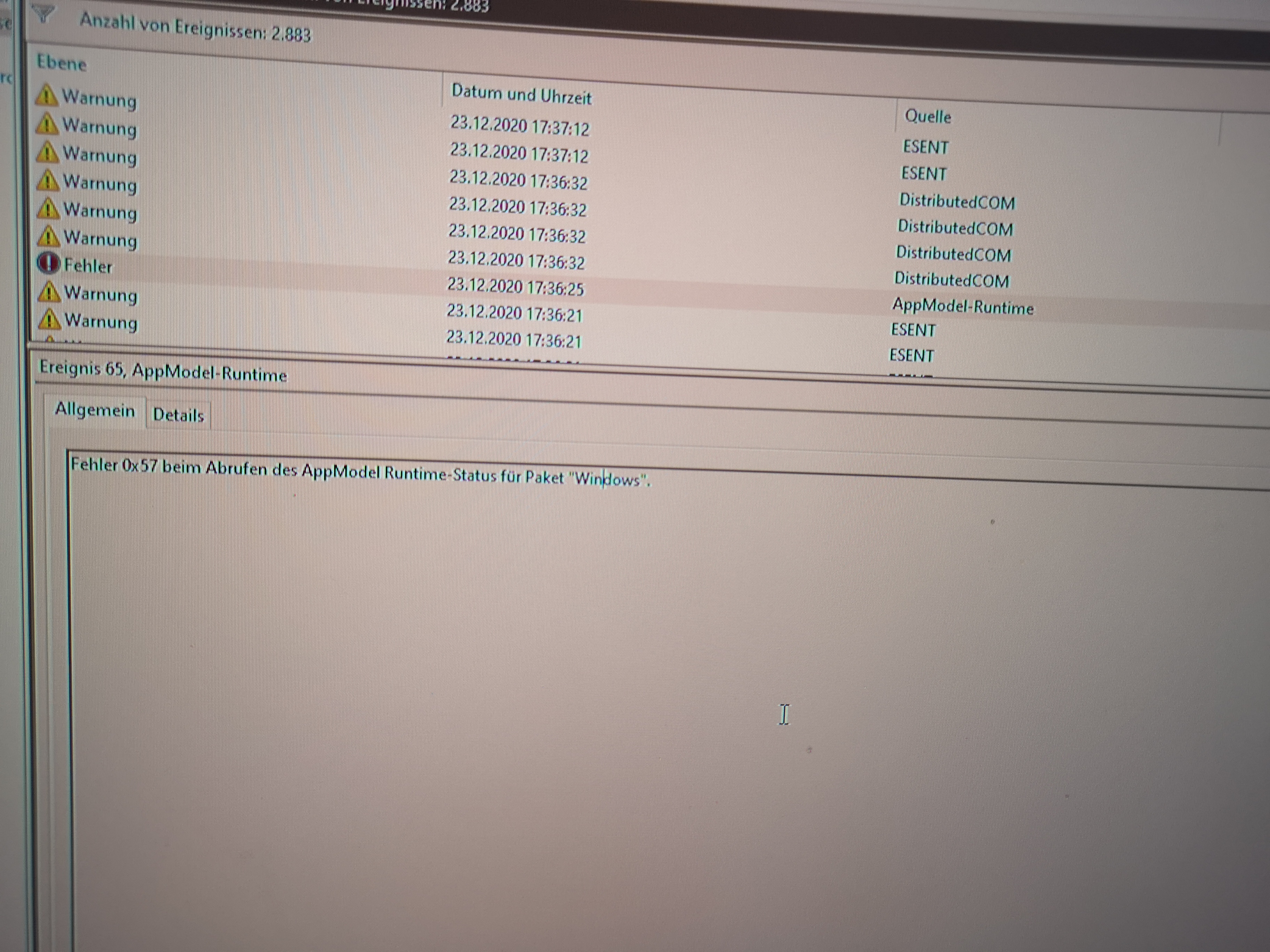

Das Problem ist gerade wieder aufgetreten. Dieser Fehler wird mir angezeigt
