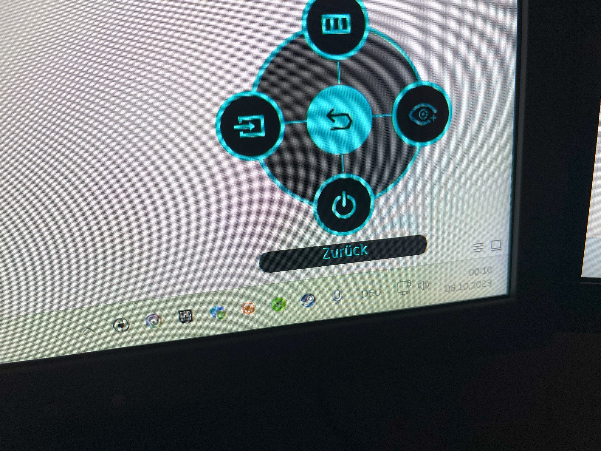

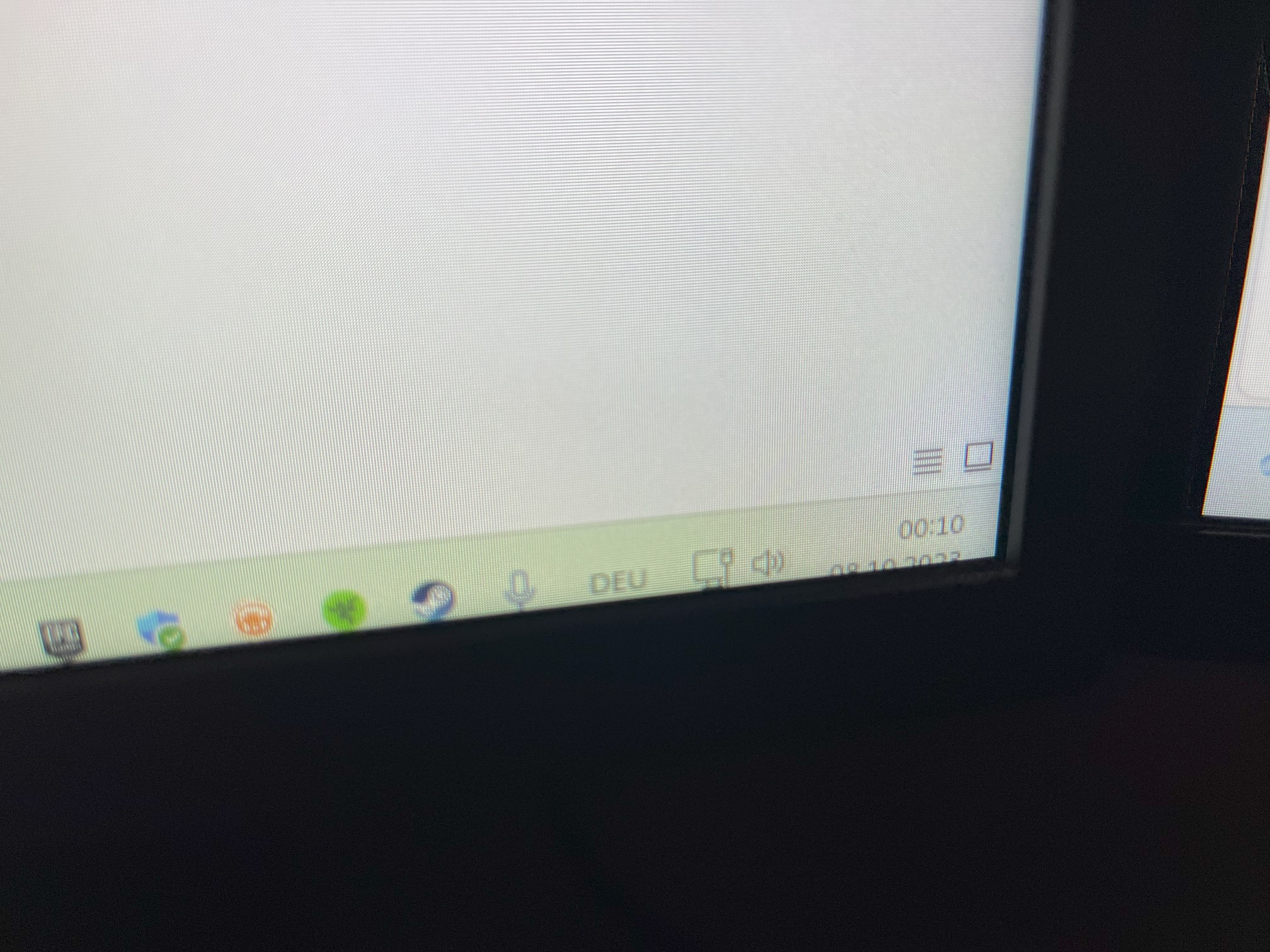

ich habe mit einem meiner Monitore seit ein paar Wochen ein Problem. Es handelt sich um einen Samsung C27HG70 per DisplayPort an einer Radeon 7900XT.
Nun zum Problem:
In unregelmäßigen Abständen verschiebt der Monitor das Bild. Meist um ein paar Pixel nach unten und nach rechts (das Datum in der Windows 11 Taskleiste wird zur Hälfte abgeschnitten). Sobald ich den Joystick drücke, damit das Menü öffnet, springt das Bild wieder direkt an die normale Position.
Was habe ich schon gemacht:
  • anderes DisplayPort Kabel
  • HDR und SDR getestet
  • Freesync von "Standard Engine" auf "Ultimative Engine" gestellt
  • Monitor auf die Factory Defaults gesetzt
  • Monitor Firmware 1025.0 nochmals auf den Monitor geschrieben
Hatte einer von Euch schon mal solch ein Problem? Die beiden anderen Dell S2721DGFA, auch beide per DisplayPort angeschlossen, haben das Problem nicht.
Ich hab noch zwei Bilder angefügt. Das erste zeigt den Versatz. Das zweite wurde wenige Sekunden später, direkt nach Drücken des Joysticks aufgenommen.

das Ganze passiert auch während im Vollbild gespielt wird und keine Inhalte statisch sind. Das Bild springt auch in andere Positionen, aber meist so wie auf dem ersten Bild. Es passiert auch kurze Zeit nach dem Einschalten.
Die von Dir genannte Funktion sollte das Bild ja nicht außerhalb der Displaygrenzen verschieben oder? Der Monitor hatte sowas davor nie.
