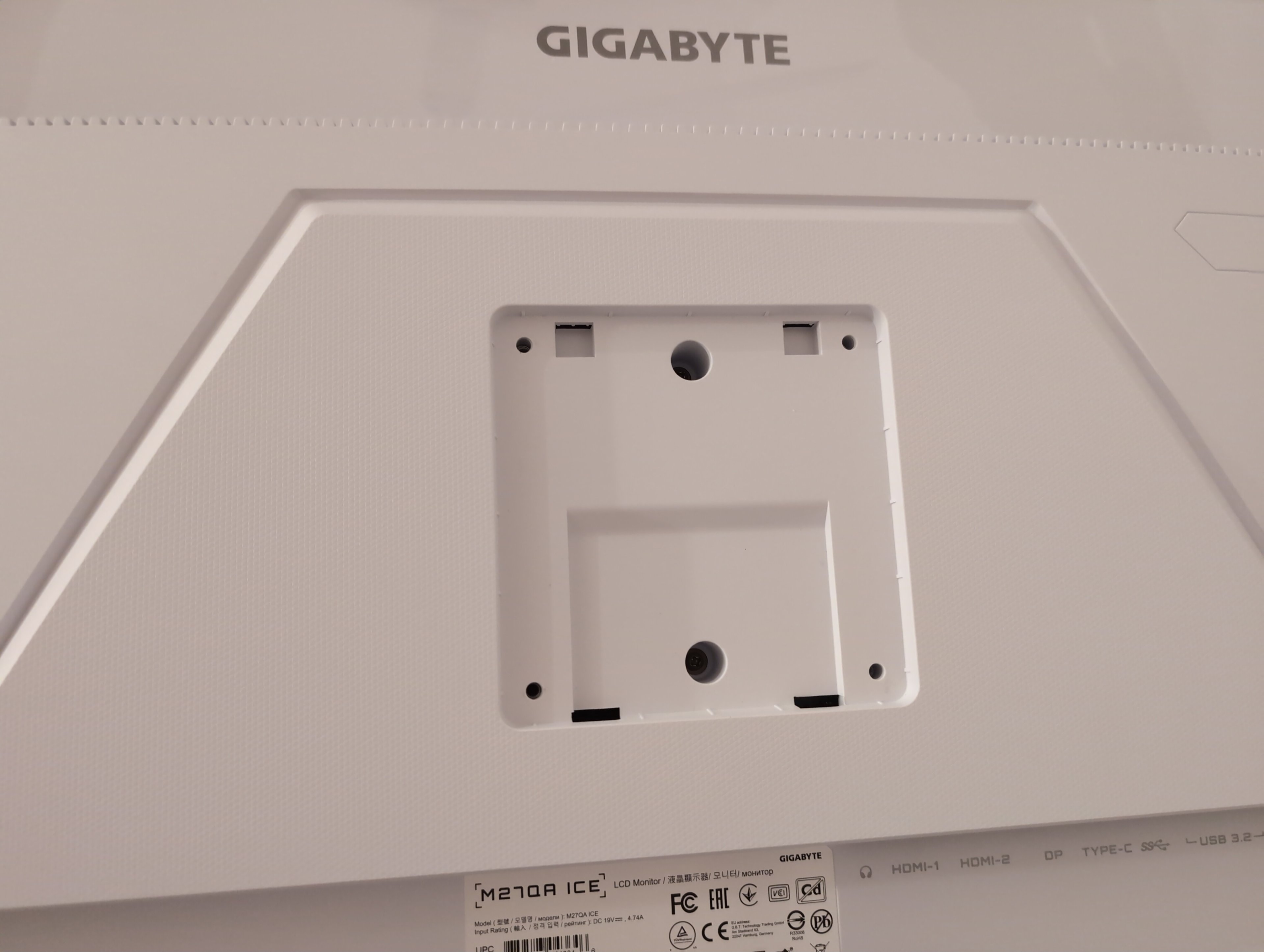

Das Problem ist nun, wenn ich die Standard-Halterung mit dem Schnappverschluss abklapsle, könnte ich die neuen Halterungen einlegen, aber sie nicht anschrauben. Die Schrauben sind einfach zu kurz, weil offenbar die Schraubvorrichtung erst einige Milimeter unter der Hülle anfängt. Ich kann zwar dort zwei Schrauben entfernen, die aber wohl dazu da sind, das Gehäuse am Bildschirm zu befestigen, auch ist hinten alles aus einem Guss, gibt nichts zum "rausnehmen".

So sieht das hinten aus, wenn ich hier reinschraube ohne dem Aufsatz kann ich 2-3 mal drehen, mit Aufsatz finden die Schrauben keinen Halt.
Hast du denn sonst ein paar M4x15mm da? Die nehmen und dann sollte das doch wahrscheinlich passen.
In der Anleitung des Monis stand leider mind. m4x10mm, bei einer dicken Platte der Halterung kann das dann nicht mehr reichen und braucht ein paar mm mehr. Aber die Halterung passt in die Mulde?

Nein, die muss ich erst im Baumarkt besorgen, die Halterung passt super in die Mulde und die Löcher passen auch perfekt auf die der Halterung.
