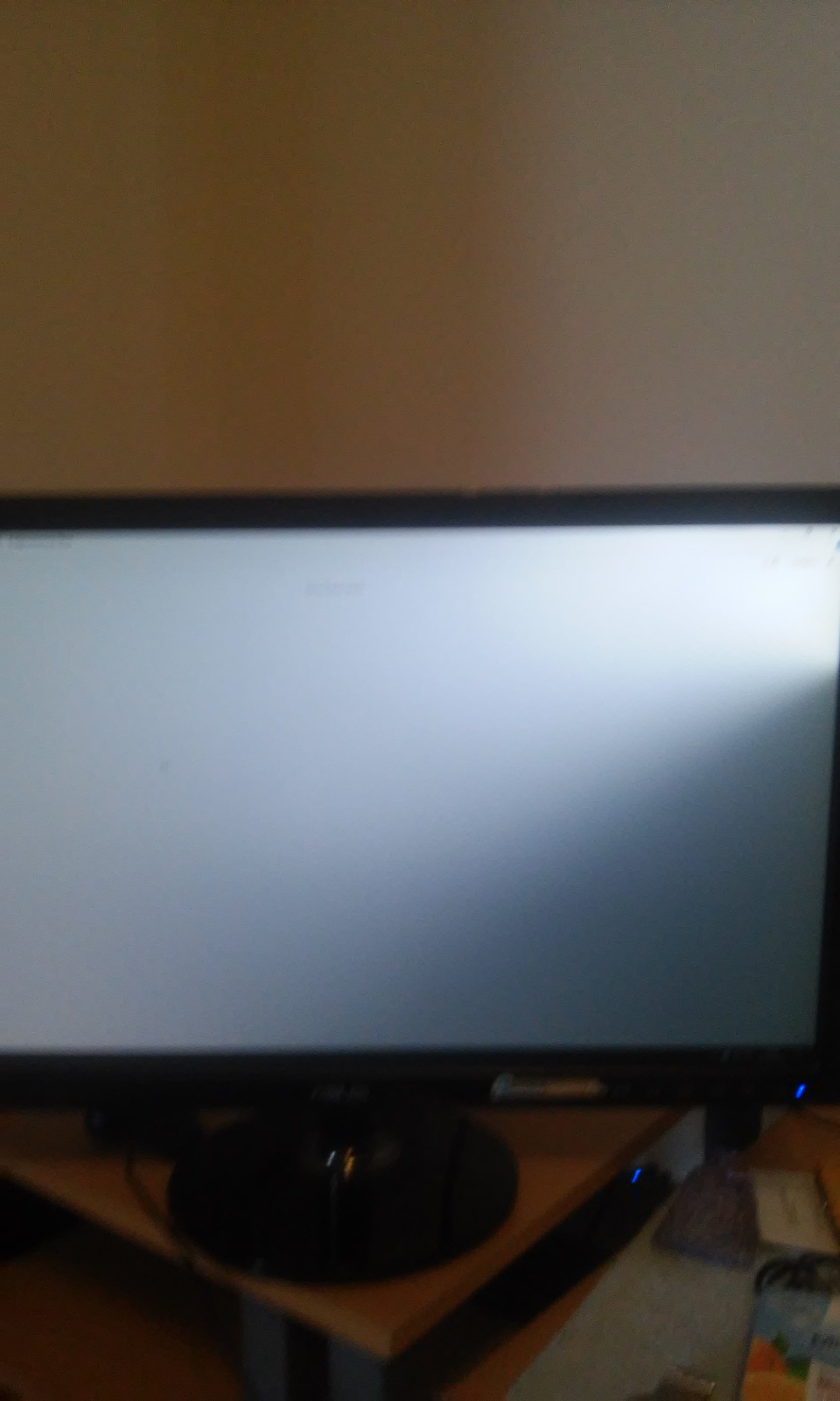

kannst du mal ein foto von dem monitor machen?
hast du ein zweiten monitor angeschlossen?

So sieht der Bildschirm aus... und das ist kein Schatten oder so.
Sieht aus wie so ein Schatten, aber so ist der Monitor jetzt die ganze Zeit.
Mit dem Nvidea Update, war der ein Tag wieder ganz normal.
Doch jetzt nicht mehr.
Weiß einfach nicht was ich machen kann.
Der Asus Monitor ist gerade mal etwas über Garantiezeit.
Also etwas länger als 2 Jahre Alt.
Hatte auch schon das Kabel gewechselt, von DVI zu HDMI, aber das hat auch nichts gebracht.
Wie ich vermutet habe, KEIN Treiberproblem/Softwarefall. Der Monitor ist kaputt, im Inneren des Monitors sind irgendwelche LEDs defekt oder so, nennt man "Lichthöfe", wenn das Bild nicht korrekt ausgeleuchtet werden kann...

Ja es lag am Monitor hatte mir einen neuen gekauft und der funkt einwandfrei :-)

Ist übrigens kein Lichthof sondern ein LED Ausfall.
Lichthöfe sind eher unsauber beleuchtete Displays.
Scheinbar verbaut Asus billige Panels, vermutlich (IPS von LG/ VA von Samsung).
Und Samsung verkauft gerne ziemlichen Schrott gerade bei Ausleichtung daher denke ich da Werkelt n Samsungpanel drin.
Hab übrigens gleiches Problem mit nem Frischen HP Monitor VA Panel und ist auch Samsung weil curved und VA.
Ist schon ein Trauerspiel mit der LED Qualität, die Panels sind ja alle total in Ordnung nur die Beleuchtung verkacken am Ende doch alle.
