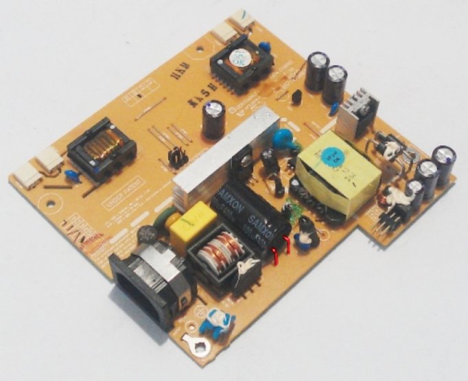

Stuffz schrieb:
Naa, jetzt mal nicht übertreiben. So ein kleiner Kondensator hat kaum Ladung und da muss man sich schon echt dumm anstellen, um die zwei Pins mit verschiedenen Händen zu betatschen (alles andere wäre nur eine winzige Hautverbrennung)
Du hast noch keinen Monitor von innen gesehen
795164
Oh, doch, das letzte mal ist aber so 5-6 Jahre her. Seit ich drauf achte, Geräte mit ordentlicher Garantie zu kaufen (bzw. immer empfehle, darauf zu achten), ist der Bedarf gesunken. Und was lese ich auf dem Foto? Nur 100uF? Wird natürlich gut erschrecken, aber töten?
https://www.gutefrage.net/frage/wie...ichern-bzw--wie-berechnet-man-denn-die-ladung
PS: diese Aussage ist natürlich nur mit Vorsicht zu interpretieren. Für Kinder kann die Ladung von 100uF@400V durchaus schädlich bis tödlich sein. Auch für Personen mit Herzschrittmachern und anderen gesundheitlichen Problemen ist ein Stromschlag mit dieser Ladung möglicherweise sehr riskant.
Das ist das Board das bei mir drin war. Die Kondensatoren haben alle nur 100V, zum Glück keine 400. Dennoch sehe ich nichts was beschädigt aussieht. Weder sind die Kondensatoren merklich ausgebeult oben, noch sieht irgendwas verschmort aus. Weiter komme ich alleine eh nicht.
795179

Stuffz schrieb:
Ich würde nicht an die roten Drähte fassen ... .
Der LG 34UM65-P hat ein externes Netzteil?
Dann wirst Du nicht viel machen können.
Eventuell bricht das Netzteil bei Belastung zusammen.
Man könnt es mal tauschen.
Ja er hat ein externes Netzteil. Scheint auch ein Standardteil von LG zu sein, es hat immerhin 7,37A, obwohl der Fernseher nur 2,7A benötigt. Ich hab jetzt mal ein neues bestellt und gucke mal ob es damit funktioniert.
Da nicht mal die LED beim Einschalten leuchtet habe ich die Hoffnung, dass das noch helfen könnte
