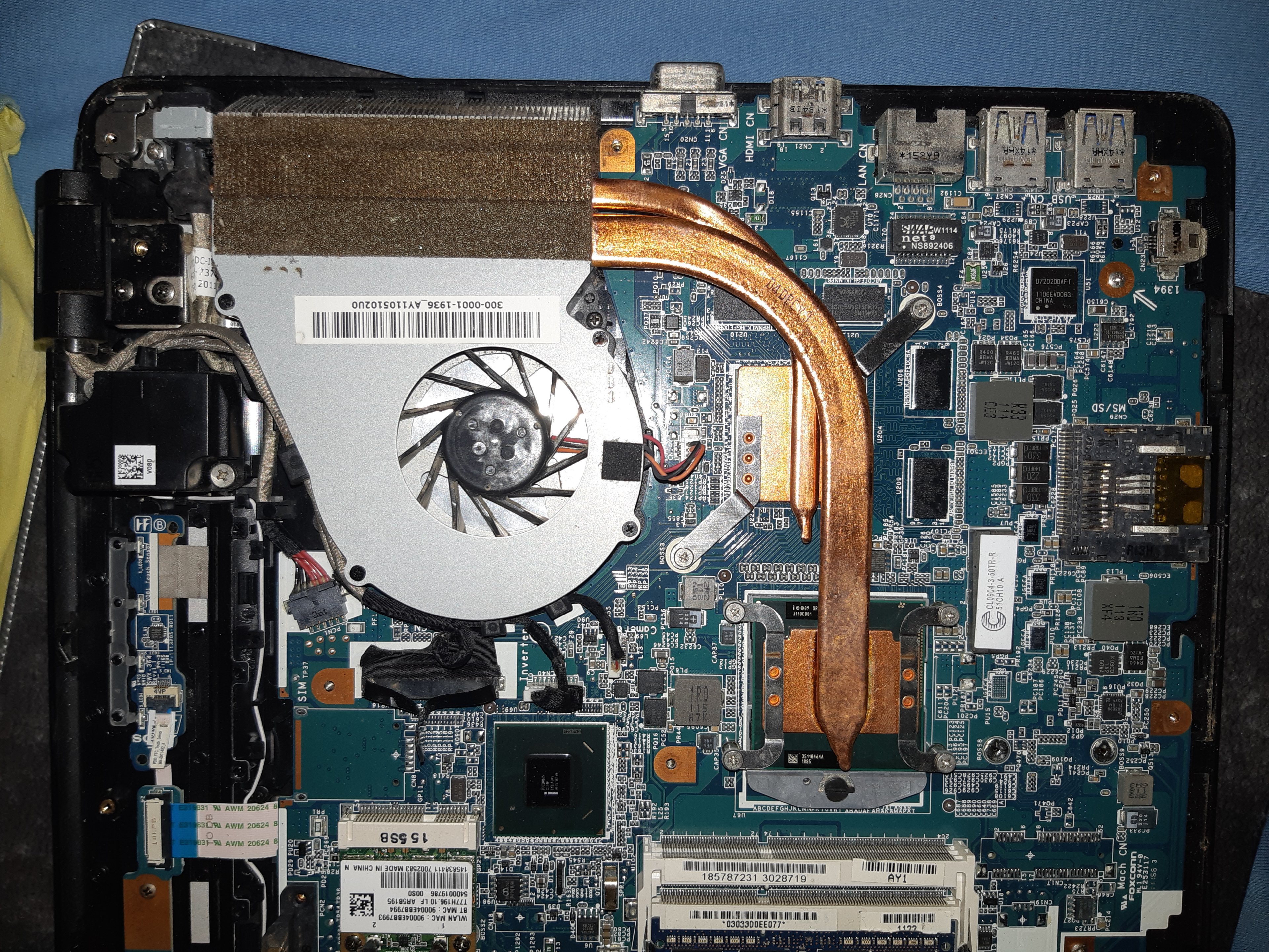

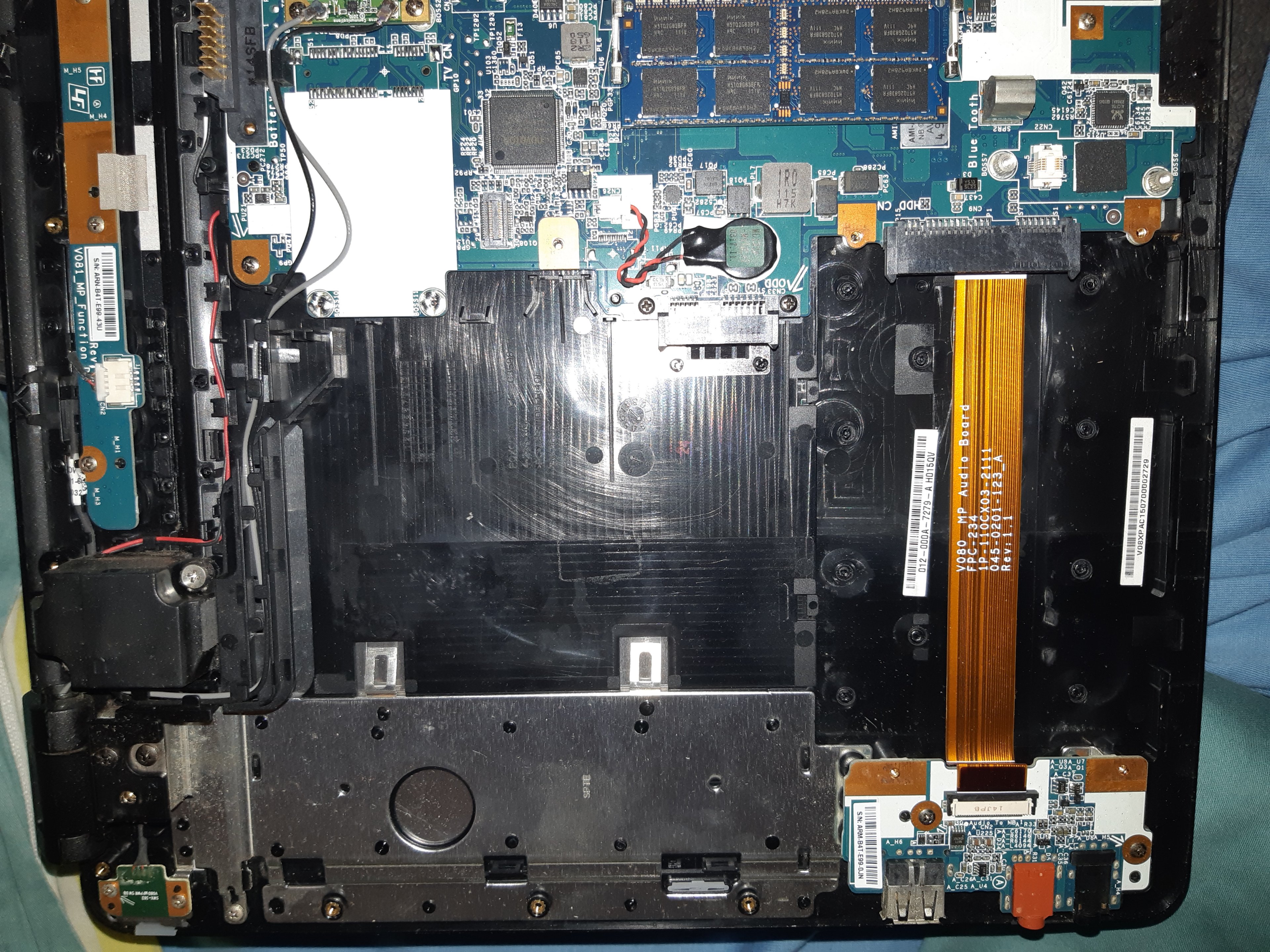

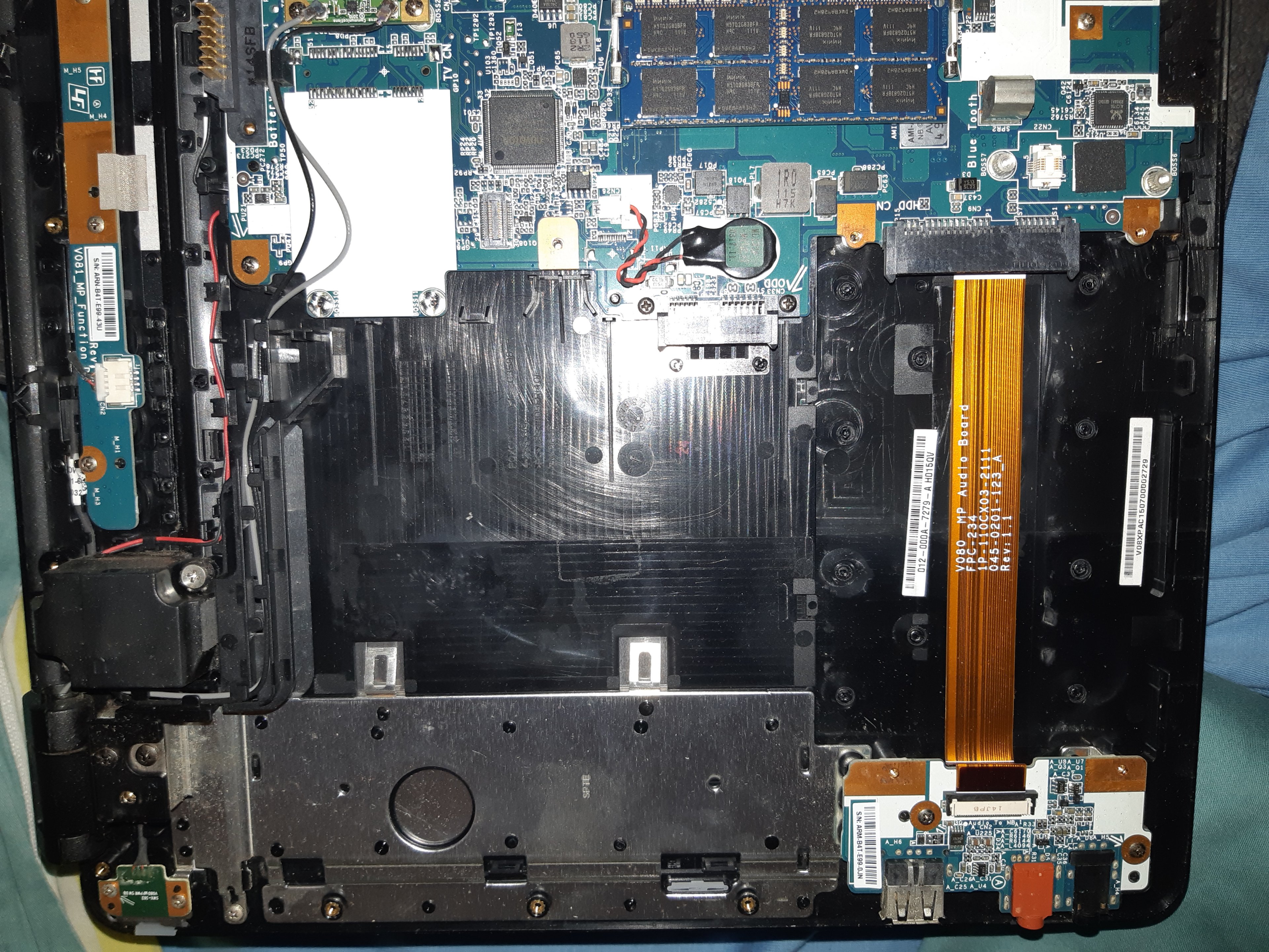

Moin! Mein geliebtes Notebook funktioniert leider nicht mehr. Hier seine inneren Werte:
Da der Lüfter sehr laut war, habe ich das Ding aufgeschraubt, um den Staub zu beseitigen. Dafür habe ich Druckluftspray benutzt und es dann einige Stunden sich selbst überlassen. Nach dem Zusammensetzen trat das Problem dann erstmals auf: Den Geräuschen nach zu urteilen startet das Gerät ordnungsgemäß, nach etwa der gewöhnlichen Startzeit gehen die Lüfter dann allerdings bis auf unbestimmte Zeit auf volle Kraft. Der Bildschirm bleibt grundsätzlich schwarz. Meine erste Vermutung war, dass ich vielleicht irgendwo ein Kabel gelöst habe, ich kann allerdings auf dem Motherboard keine Unregelmäßigkeiten erkennen. Habt ihr Ideen?

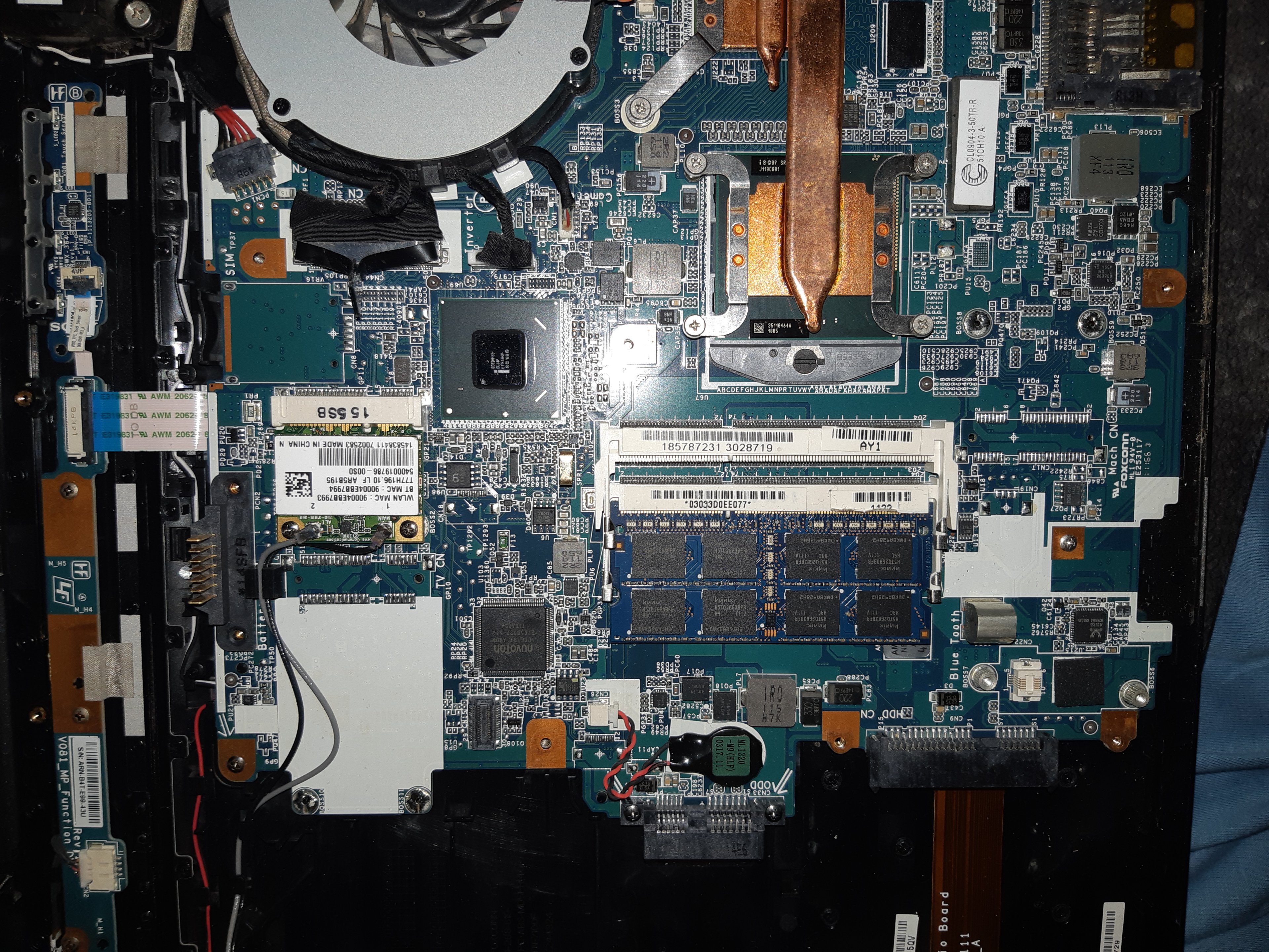

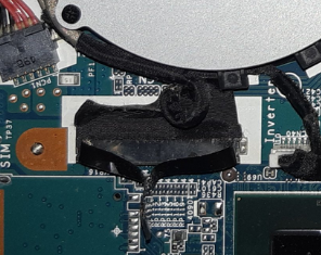

Das ist der Anschluss fürs Display:
Überprüfe ob dieser richtig sitzt sich auch keine Kabel gelöst haben (unter dem schwarzen Tape), diese Stecker werden mit zunehmenden Alter empfindlicher.

Sieht danach aus, als wäre das Speichermodul nicht ganz eingerastet. Und eben den Displayanschluss checken, den wiflow ansprach.

Danke für die Antwort, mit einem externen Display habe ich es gerade ein paar mal versucht. Der Bildschirm registrierte nie ein Signal. Die Tipps bzgl. der Bildschrimhelligkeit und der Taschenlampe habe ich auch probiert, da war leider auch nichts zu sehen. Ebenfalls hat erneutes Reinsetzen des Arbeitsspeichers nichts genützt. Lohnt es sich unter diesen Umständen noch, die Kabel unter dem schwarzen Tape näher zu inspizieren, die sitzen nämlich unangenehm fest und da wurde sehr viel Kleber benutzt...

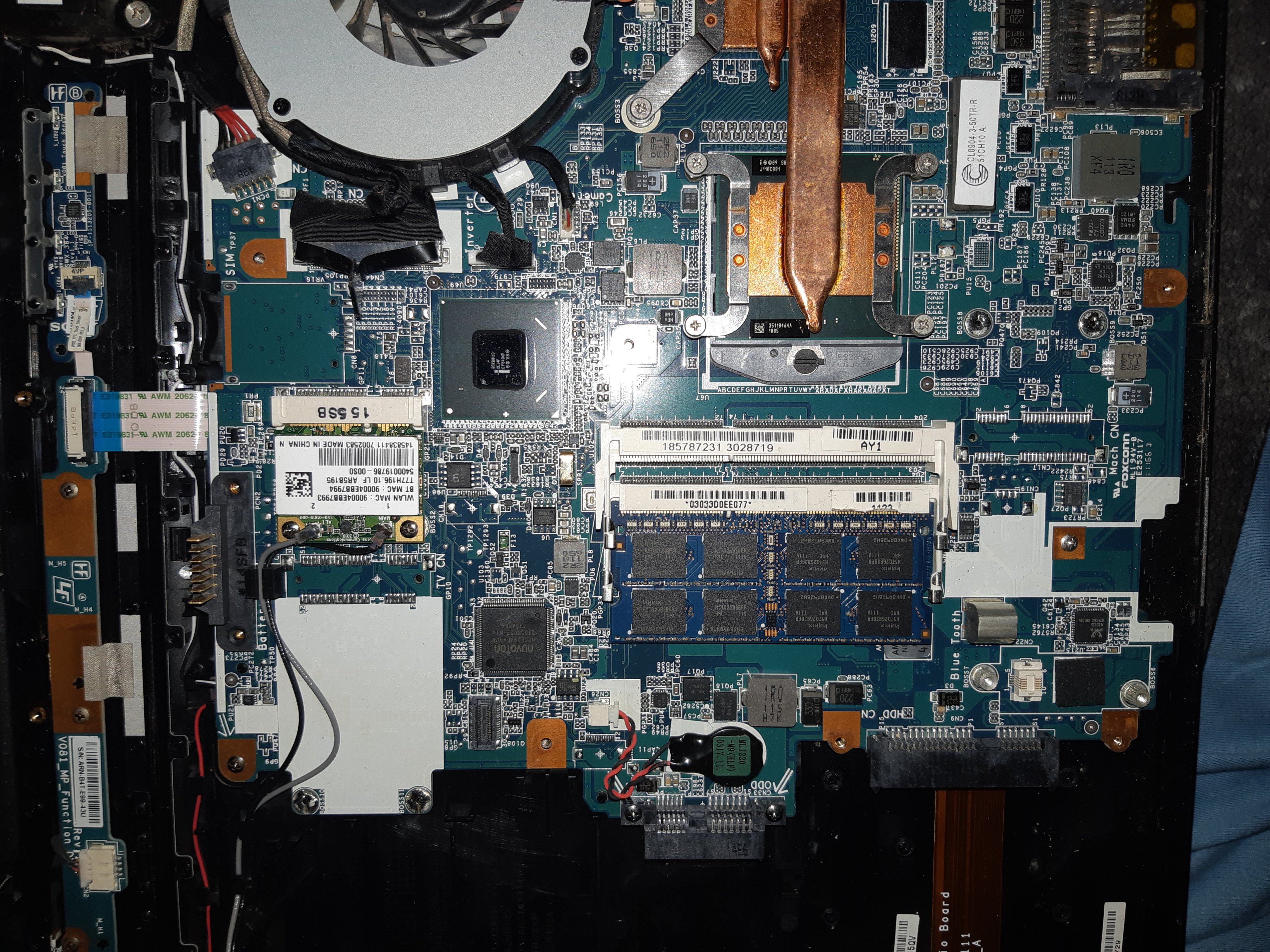

Ich hab den RAM gerade aus Verzweiflung noch einmal in den zweiten RAM slot gesteckt (habe ich davor auch schon einige mal probiert gehabt) und dann ist er tatsächlich normal gestartet 😵

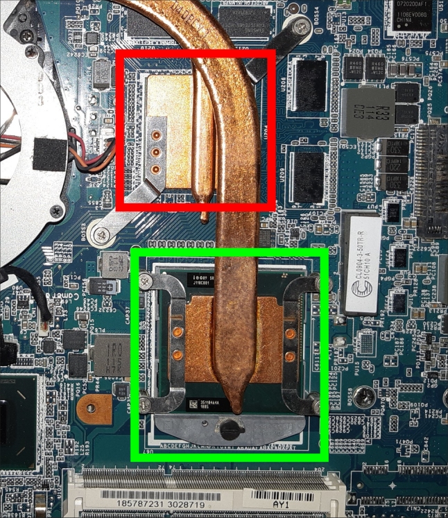

Da hätte man gleich die Wärmeleitpaste von CPU und Grafikkarte tauschen können:

Das Videokabel würde ich erst mal außen vor lassen, wenn es so fest sitzt.

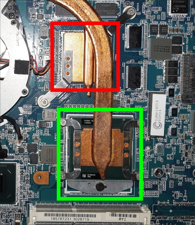

Anhang anzeigen 1331403 .
Da hatte ich auch drüber nachgedacht, zusammengesetzt hab ich das Ding noch nicht. Hab das bis jetzt aber noch nie gemacht, irgendwelche Tipps? Könnte heute Nachmittag noch an einem Saturn oder Obi vorbeigehen (Wo bekommt man sowas eigentlich?) und mir etwas Wärmeleitpaste kaufen.
Bau den Lüfter ab.
Achte auf die Klebestelle an den Kühlblechen, die reißt leicht.
Dann schraubst Du die Schrauben vom CPU-Kühler (grünes Rechteck) ab und nimmst das Wärmeleitrohr mit Kontaktfläche ab.
Nun mit der Grafikkartenkühlung (rotes Rechteck) das gleiche.
Putze die Kontaktflächen, bis man die normale Kupferfarbe wieder gleichmäßig sieht (Glasreiniger + Küchentuch).
Dann säubert man die CPU und den Grafikchip, bis alle Wärmeleitpastenreste beseitigt sind.
Dabei mußt Du vorsichtig sein.
Es gibt meist ganz kleine SMD-Bauteile auf den Sockeln, die man da versehentlich dekontaktieren kann.
Also ohne großen Druck und mit Lappen wischen.
Das Küchenpapier würde zu stark ausfasern.
Wenn Du es ganz gut machen willst, putzt Du die Kontaktflächen mit einem Glasfaserpinsel und spülst mit Isopropanol ab.
Glasfasern sind gefährlich, je kleiner je schlimmer - also sorgfältig reinigen.
Dann nimmst Du ein ganz kleines bißchen Wärmelwitpaste (MX-4, MX-6 o.ä.) und verreibst sie auf dem Silizium der Chips ganz dunn, so daß nur der Chip dünn bedeckt ist.
Den Finger mit Isopropanol sofort reinigen und mit dem Lappen trocknen.
Bitte nichts an die Umgebung schmieren, das geht ganz schlecht wieder ab.
Nun die Kühler wieder vom Außlaß her aufsetzen und die Schrauben handfest anziehen.
Zuerst muß der Grafikkartenkühler befestigt werden, weil das CPU-Wärmeleitrohr (Kupfer) drüberliegt.
