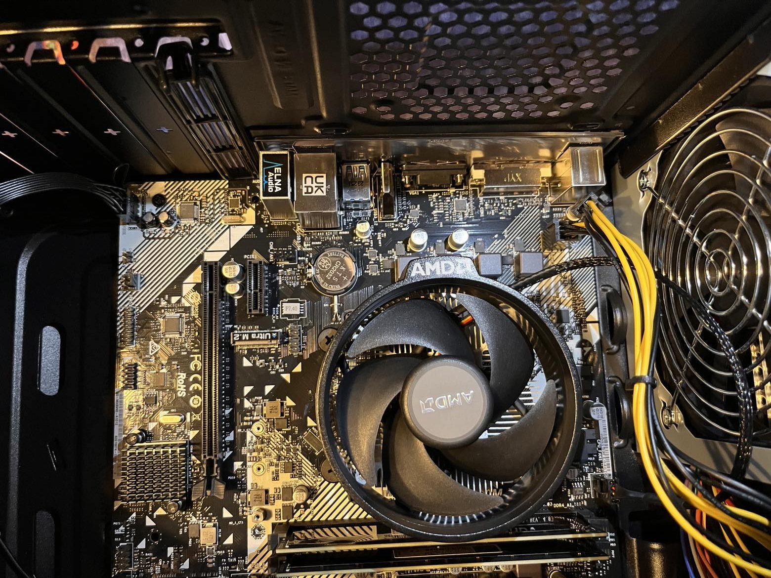

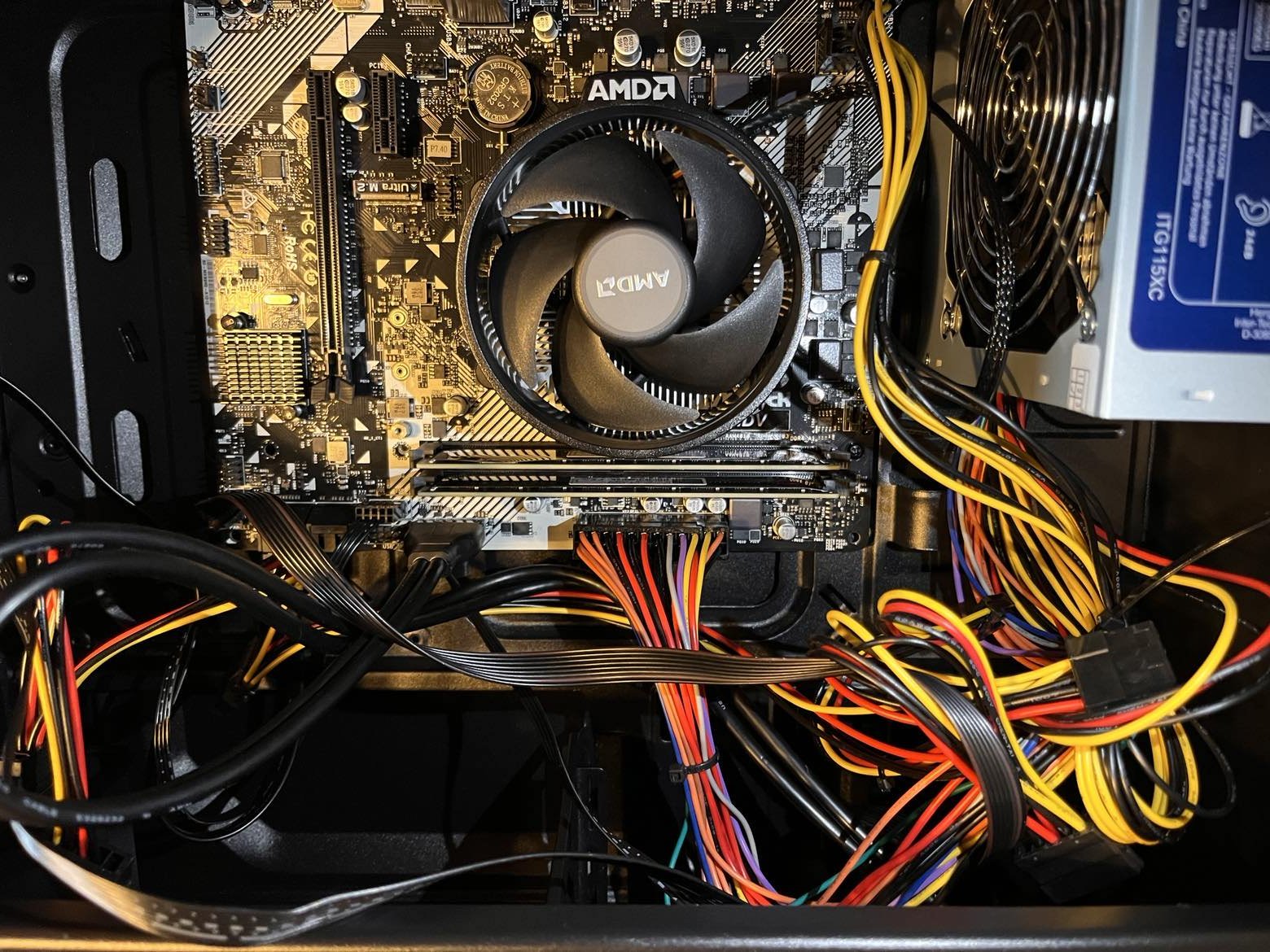

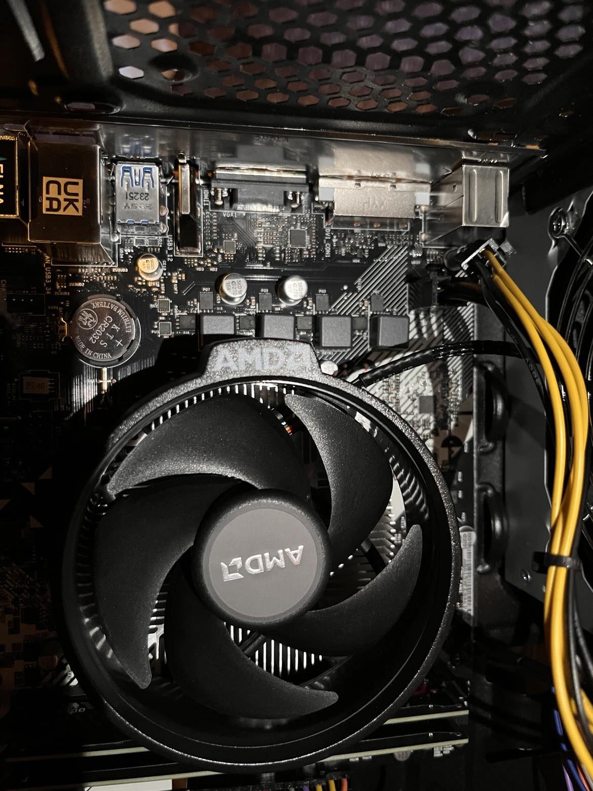

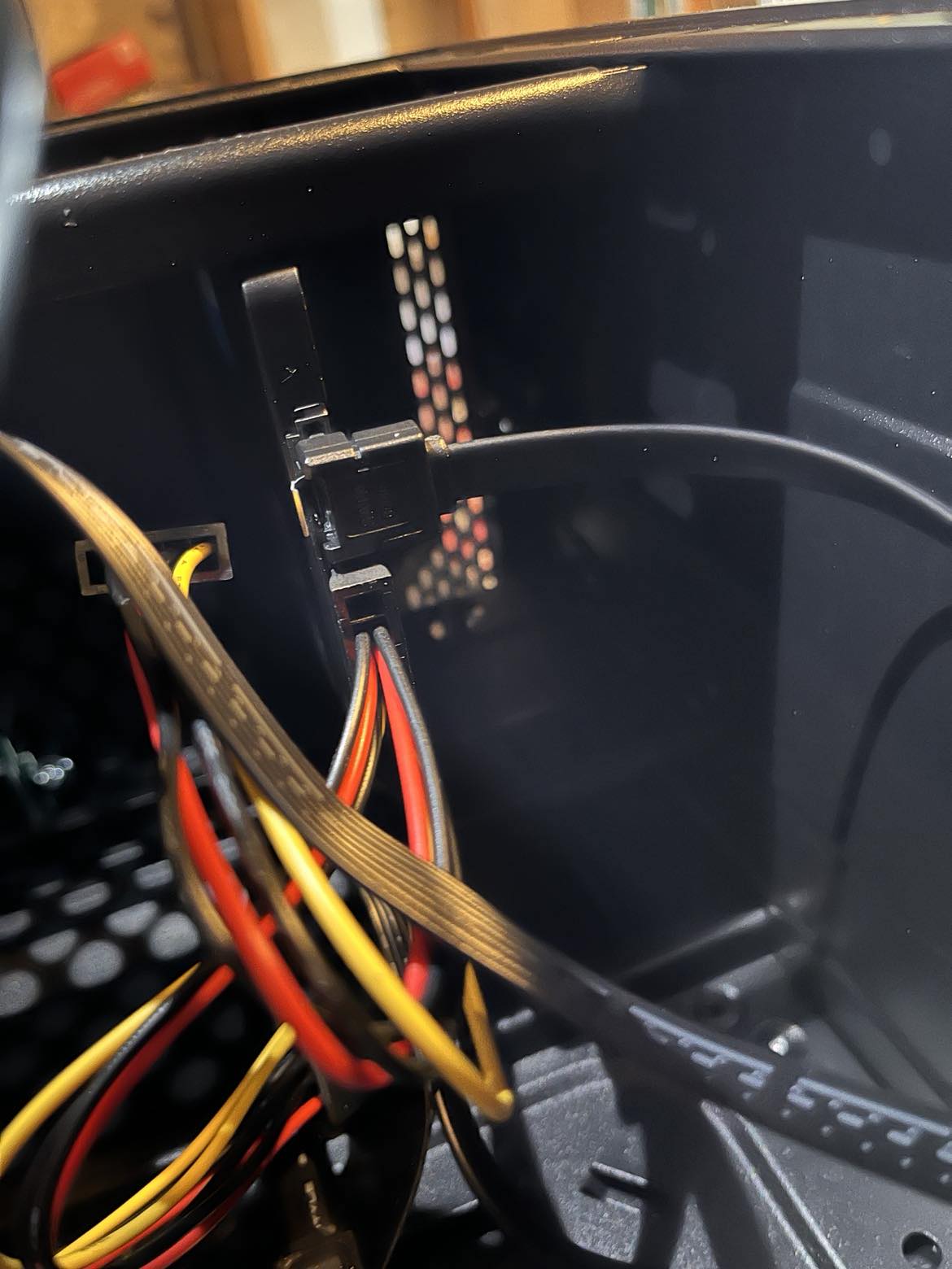

Hallo zusammen.
Auch Ich habe ein Problem mit einem neu zusammen gebauten PC. Er startet zwar, aber der Monitor bleibt schwarz.
Ich habe bereits sämtliche Kabel kontrolliert, aber finde einfach keinen Fehler.
Hardware:
Mainboard: ASRock B450M-HDV R4.0 AMD B450 So.AM4 Dual Channel DDR4 mATX Retail​
Festplatte: 240GB Crucial BX500 2.5" (6.4cm) SATA 6Gb/s 3D-NAND TLC (CT240BX500SSD1)​
Arbeitsspeicher: 16GB G.Skill Aegis DDR4-3200 DIMM CL16 Dual Kit​
Prozessor: AMD Ryzen 5 4500 6x 3.60GHz So.AM4 BOX​
Netzteil im Gehäuse: Inter-Tech ATX IT-5916 Midi, CR, 500W​
Ich hoffe es findet sich jemand der mir helfen kann. Danke Schonmal :)

Die CPU hat keine Grafikeinheit.
Du benötigst eine Grafikkarte.

Steckt der 20+4-Pin ATX-Anschluss richtig? Ich kann es auf den Bildern nicht so wirklich erkennen.
Außerdem solltest du das Mainboard an allen vorgesehenen Positionen mit Schrauben (und spacern) befestigen.
Edit: @Skudrinka hat des 'Rätsels' Lösung bereits gepostet.

Aber ist auf dem Mainboard nicht eine Onboard Grafik integriert? Oder hab ich das falsch verstanden?

steckt richtig drin ja. und was sind Spacer?

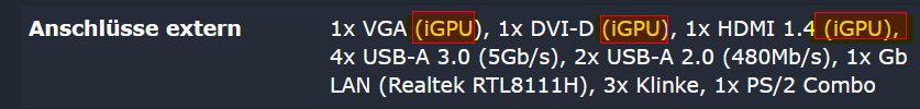

Nein, diese befindet sich wenn in der CPU.
Deine hat das nicht.

Der Monitor kommt ans Mainboard.
Reaktionen: coasterblog und Skudrinka
Das Mainboard stellt nur noch die Grafik Anschlüsse für die Grafik Einheit der CPU bereit, mehr nicht

Mainboards stellen die Infrastruktur (Leiterbahnen und Stecker) zur Verfügung für diejenigen CPUs, die eine Grafikeinheit verbaut haben. Solltest Du keine solche CPU mit eingebauter GPU haben, bleiben die ungenutzt.
Zusätzliche "3rd party" Grafikchips auf dem Mainboard findest Du i. d. R. nur auf Laptops (oder auf mini Systemen), um hier eine entsprechende Grafikbeschleunigung für Applikationen hinzubekommen, die zusätzliche Performance benötigen (Games, ...), weil da halt kein Platz ist für PCIe Sockel und die entsprechende Grafikkarte.

Die Grafikeinheit ist immer Bestandteil einer CPU, und oder wenn keine dGPU verbaut ist.
