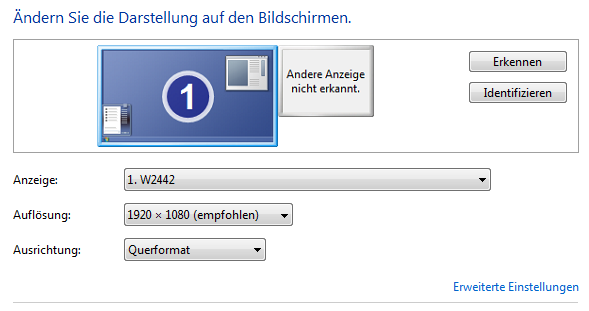

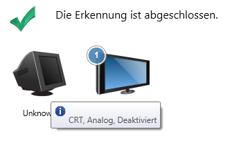

So sieht der Monitor im regulären Betrieb im Catalyst Control Center und den Windows Bildschirmeinstellungen aus:
Der Monitor hängt also nicht als einzelner Schirm am Rechner?
Läßt er sich als zusätzlicher Monitor im System nicht aktivieren (durch Setzen des Häkchens)?!
Was kannst du im 2. Bild unter "Erweiterte Einstellungen" (Systemsteuerung_ Anzeige_ Anzeigeeinstellung ändern_ Erweiterte Einstellungen_ Monitor) für den alten Monitor alles für Werte einstellen?
Ich habe versucht den Monitor einzeln und als sekundären Monitor zu betreiben. Funktioniert beides nicht.
Nein er lässt sich nicht aktivieren.
Im regulären Betrieb kann ich die Erweiterten Einstellungen für den zweiten Monitor nicht aufrufen. Im abgesicherten Modus wie gesagt nur Auflösung und Farbtiefe (16 + 32 Bit) ändern.
Übrigens ein fast baugleicher Monitor funktioniert hingegen wunderbar (selbe Marke und Auflösung, aber 17" statt 19"). Diese Info habe ich auch nochmal in der Eingangsbeschreibung ergänzt.
