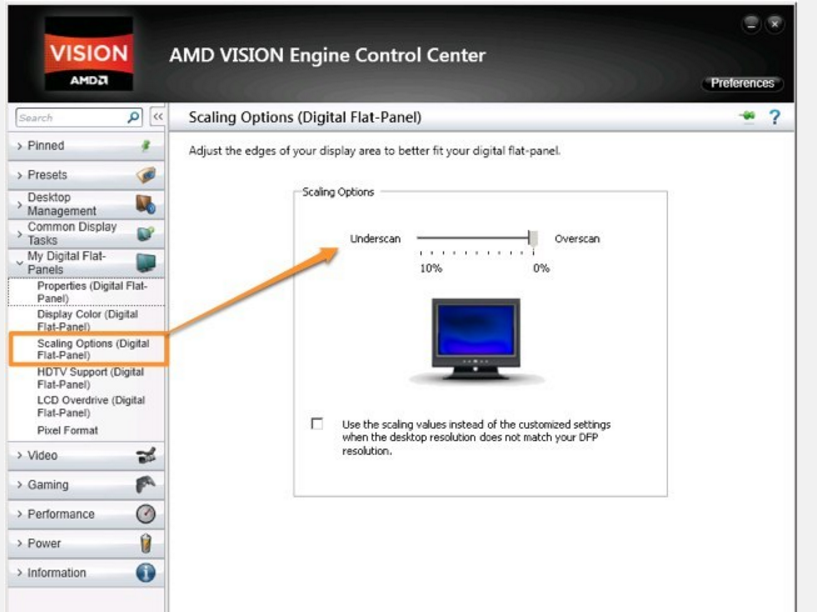

In den Einstellungen des Grafikadapters nach der Option "Overscan" oder "Underscan" suchen und damit das Problem beheben.

Das sollte eine potentielle Lösung für dich sein.
