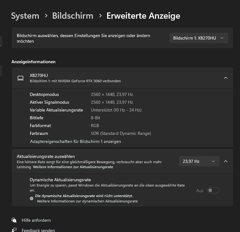

ich habe das Problem, dass mein Monitor nachdem ich meinen PC umgestellt habe nur noch 24hz anzeigen kann.

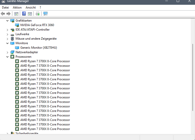

Im Geräte Manager wird mein Monitor nurnoch als Generic Monitor angezeigt.

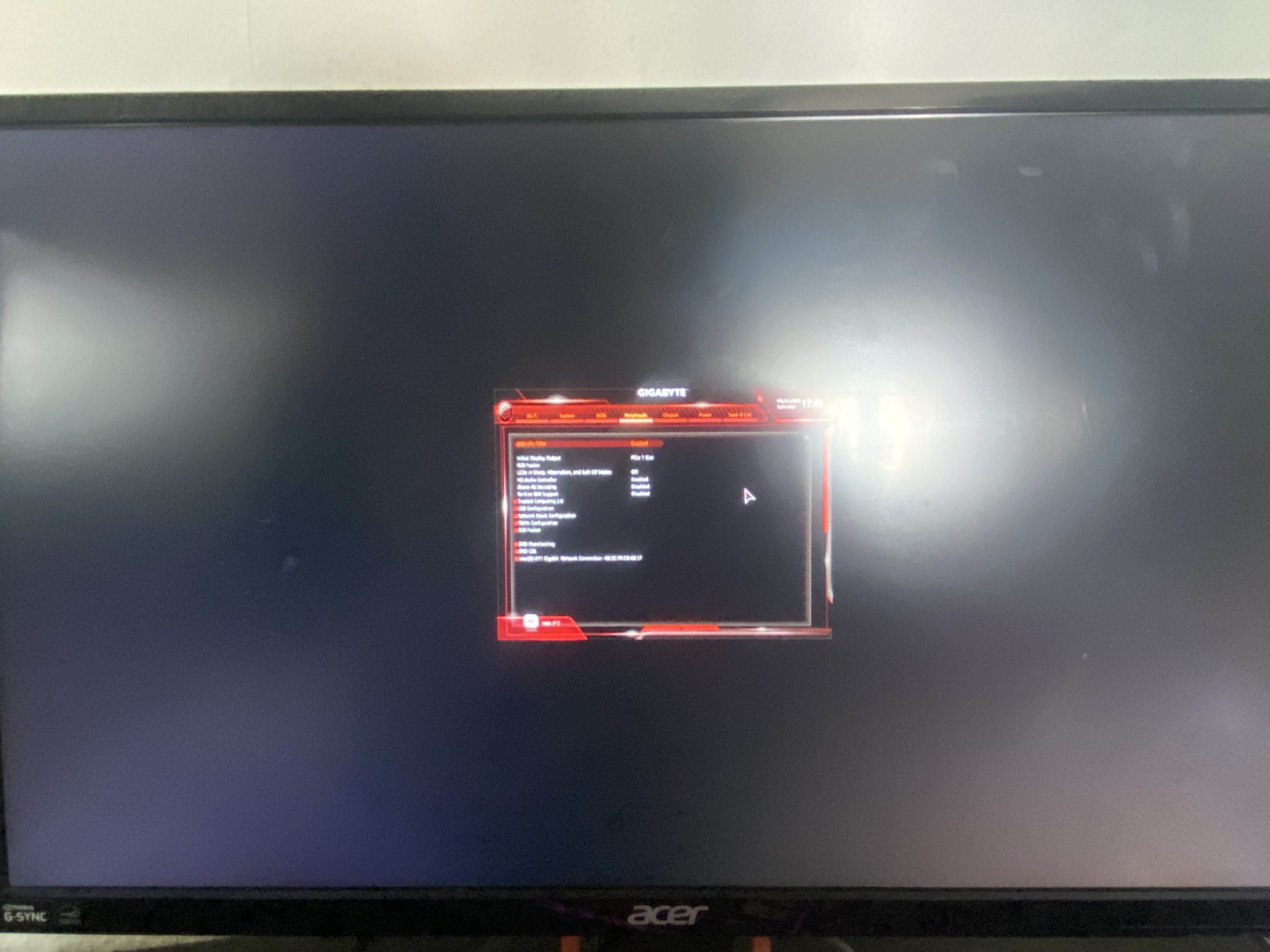

Das deaktivieren hat nicht geholfen, mein Monitor ist nun schwarz und zeigt kein Bild mehr an, komischerweise wird das BIOS nur in sehr kleiner Auflösung angezeigt.

Ich konnte im BIos leider überhaupt nichts erkennen weil es so klein angezeigt wurde.

Übrigens hatte ich im BIOS auch keine 60hz sondern lediglich die 24hz. Es hat sich nicht wie 60hz angefühlt.
