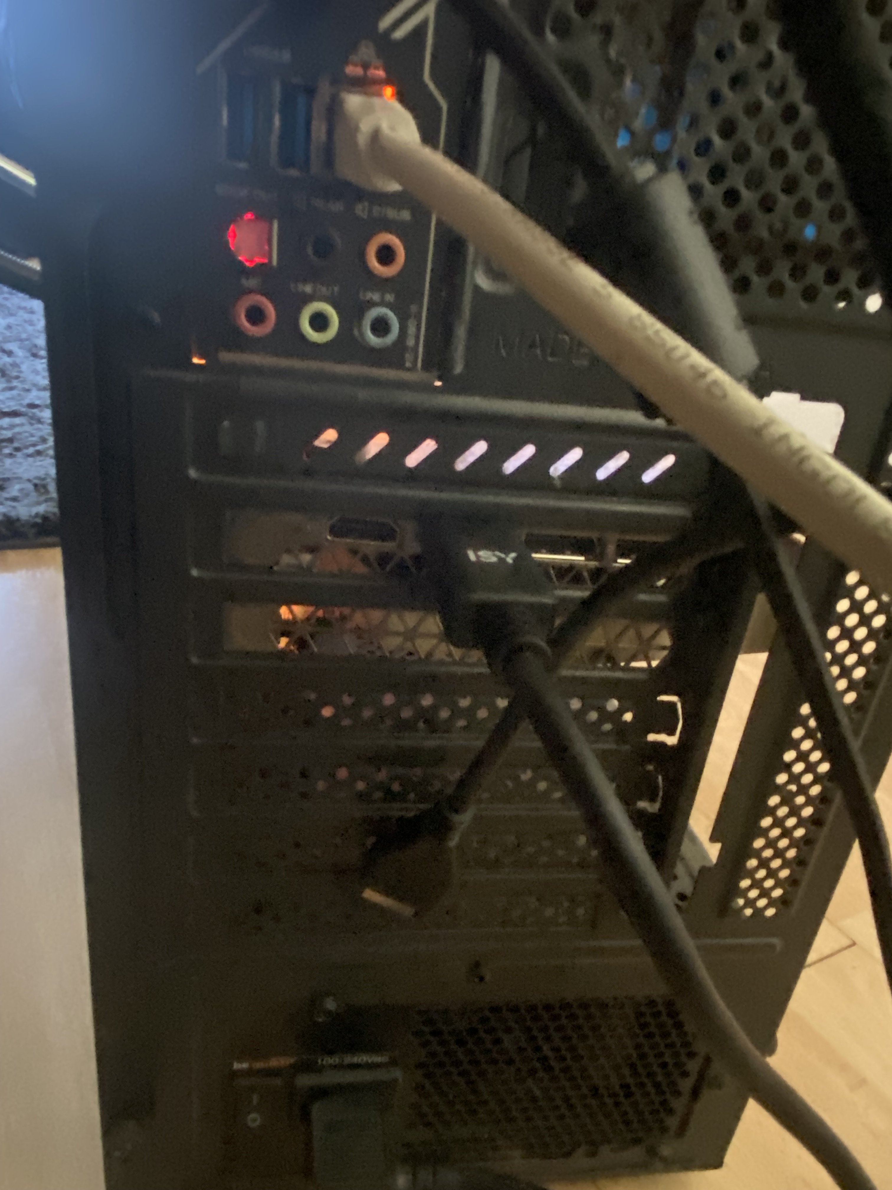

Der Monitor ist direkt am Rechner ohne Dockingstation, Verlängerungskabel, etc angeschlossen?
Ja richtig der Monitor ist direkt an der Grafikkarte angeschlossen ohne irgendwas dazwischen.
Bist Du sicher, daß Du DP an der Grafikkarte und nicht an der internen über das Mainboard angeschlossen hast?

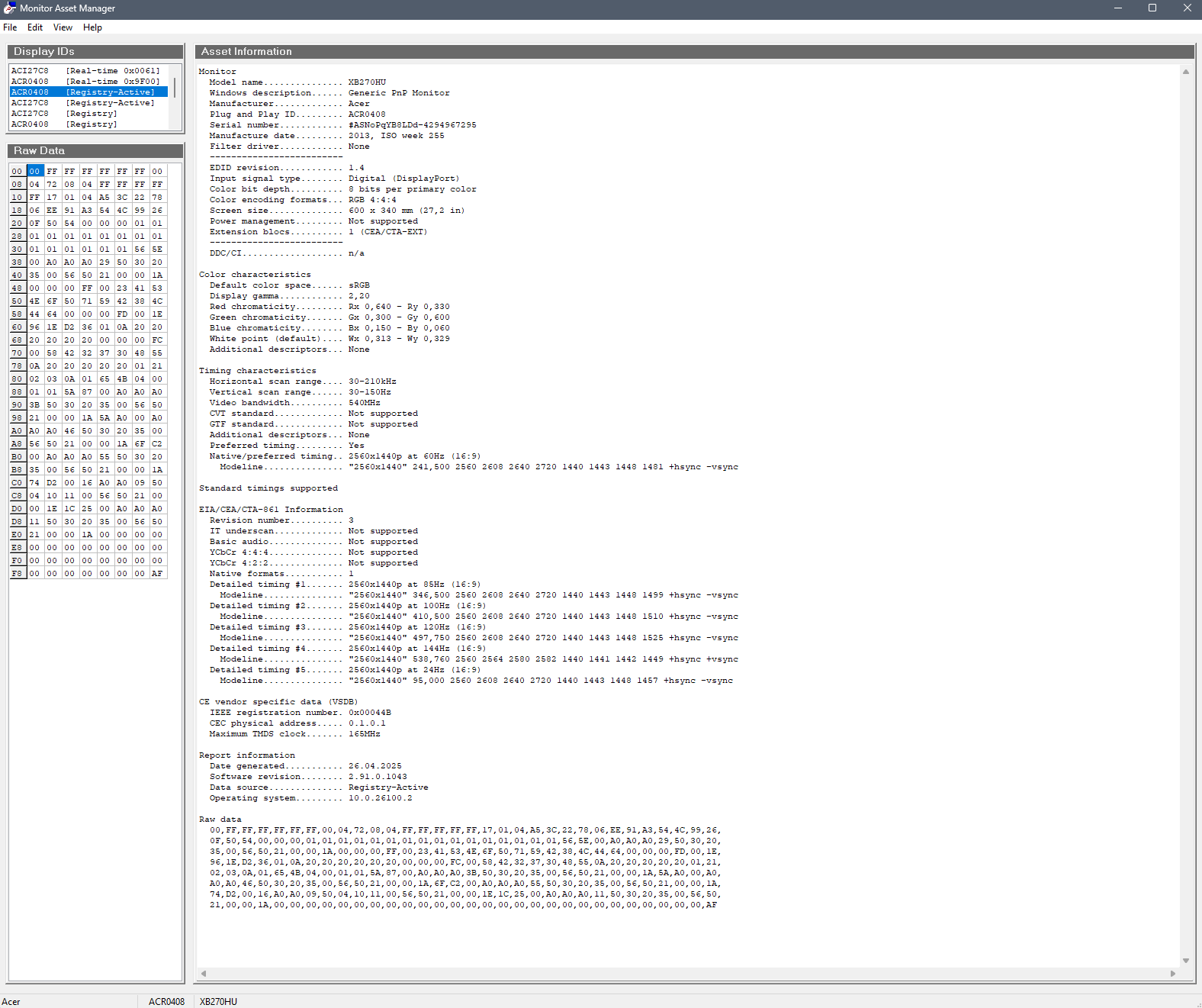

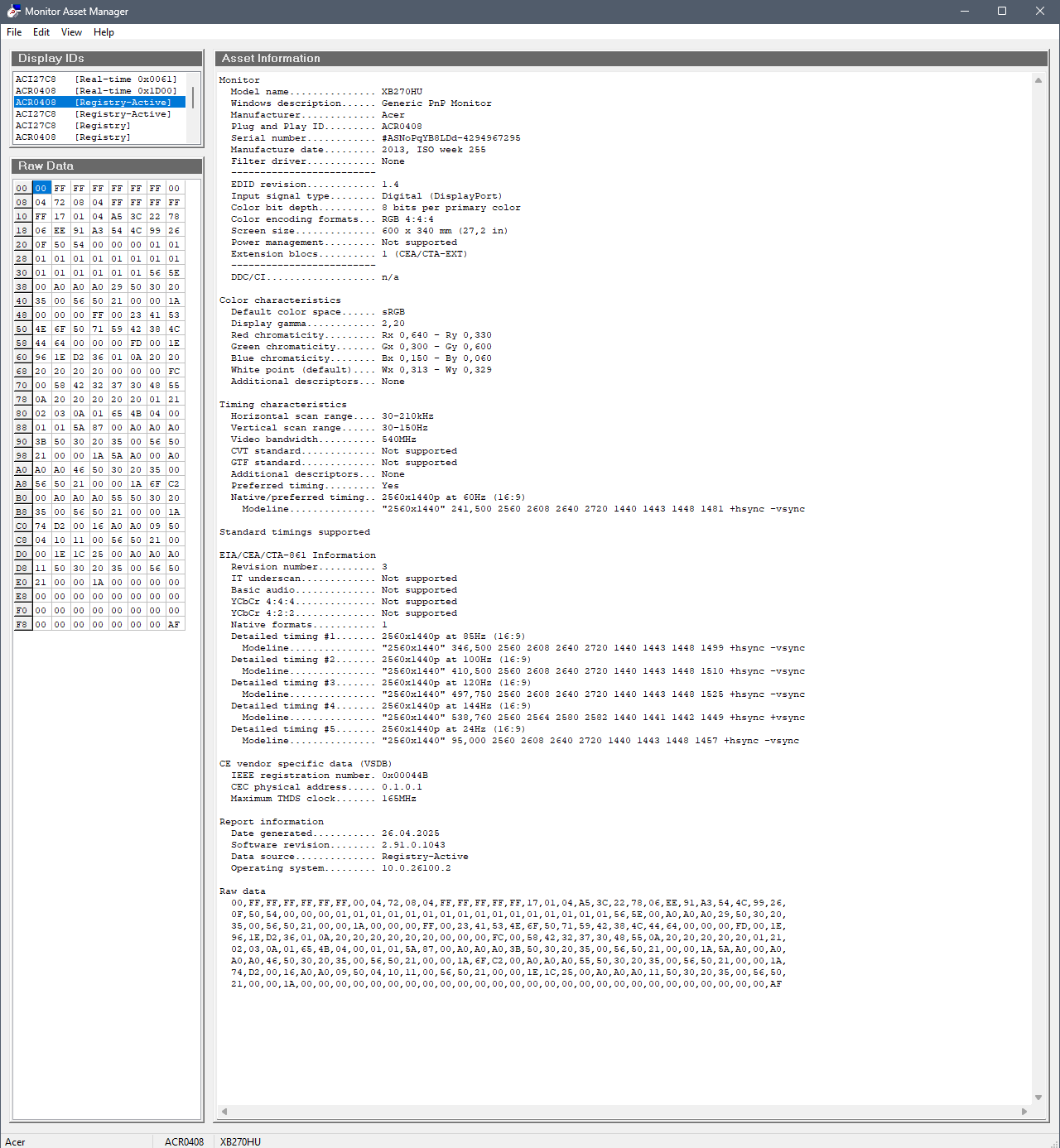

Hi @Merlin352, hier einmal der Auszug aus dem Monitor Asset Manager
Das ist aus [Registry Active]
Hmm, Windows benutzt die Zeile "Detailed timing #5" obwohl der Monitor als "Native/preferred timing" 60Hz meldet.
Was steht in "ACR0408 [Registry-Active]" ?

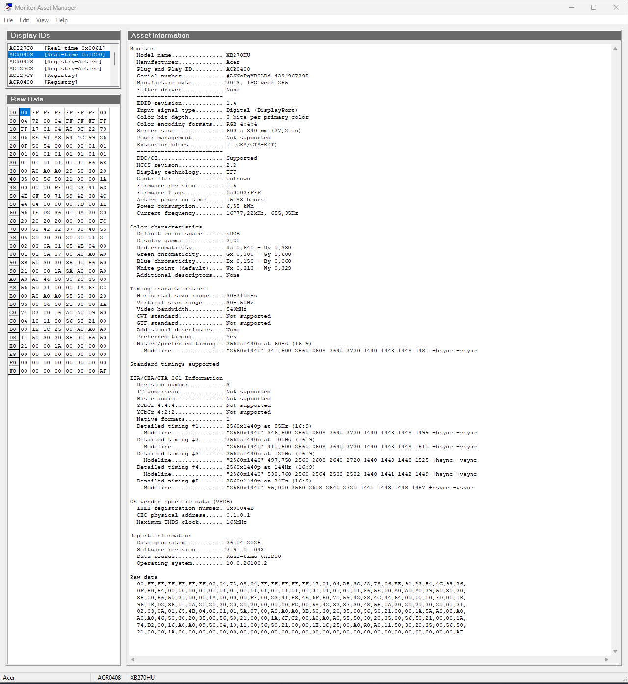

Ich glaube, dass ist der zweite Screenshot, aber hier noch einmal um sicher zu gehen.
Finde es nur komisch das die HZ Angaben in Reihenfolge von 85hz bis 144hz angeziegt werden und dann darunter erst die 24HZ angezeigt werden.
Bei Detailed Timing #5

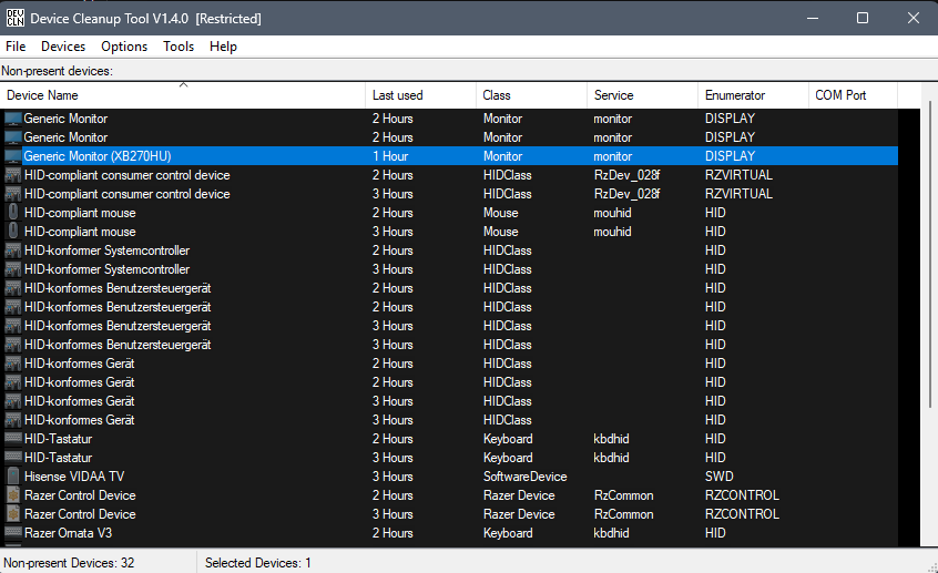

Ich versuch gerade eine INF-Datei für den Monitor zu finden.. ist echt nicht so einfach. Du kannst mal noch versuchen mit DevClenaup von Uwe Sieber den Monitor aus der Registrya zu werfen (vorher Backup machen) und dann neu zu starten. Normalerweise lädt Windows dann die Daten neu.
Allerdings scheint das Problem nicht neu zu sein : Computerbase Forum 2015

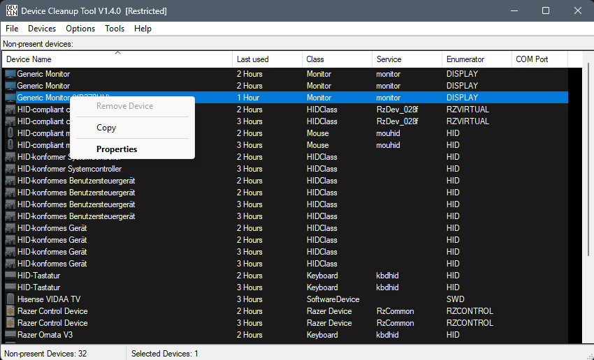

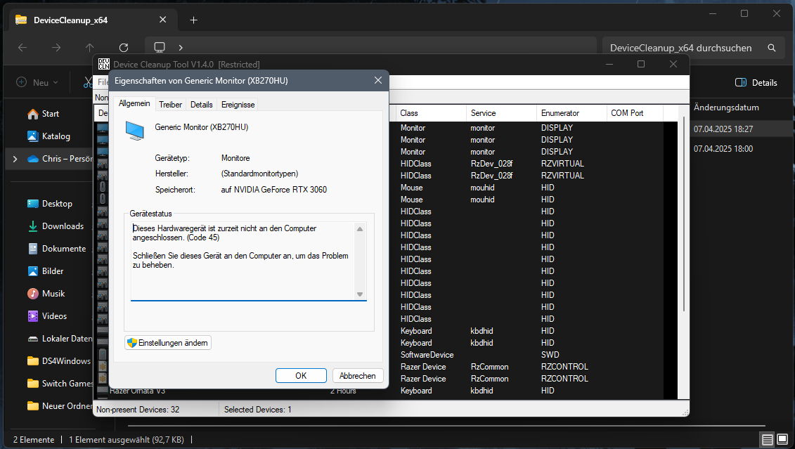

Ich weiß leider nicht wie ich den Monitor hier "rauswerfe". Und mir wird wie oben im Bild zusehen hierangezeigt das der Monitor nicht angeschlossen ist, obwohl dies der Fall ist.
Falls damit - Rechtsklick -> Remove Device gemeint ist, ist dies nicht möglich und es wird ausgegraut.
DevCleanup als Administrator ausführen und dann mit der rechten Maustaste auf den Monitor klicken.

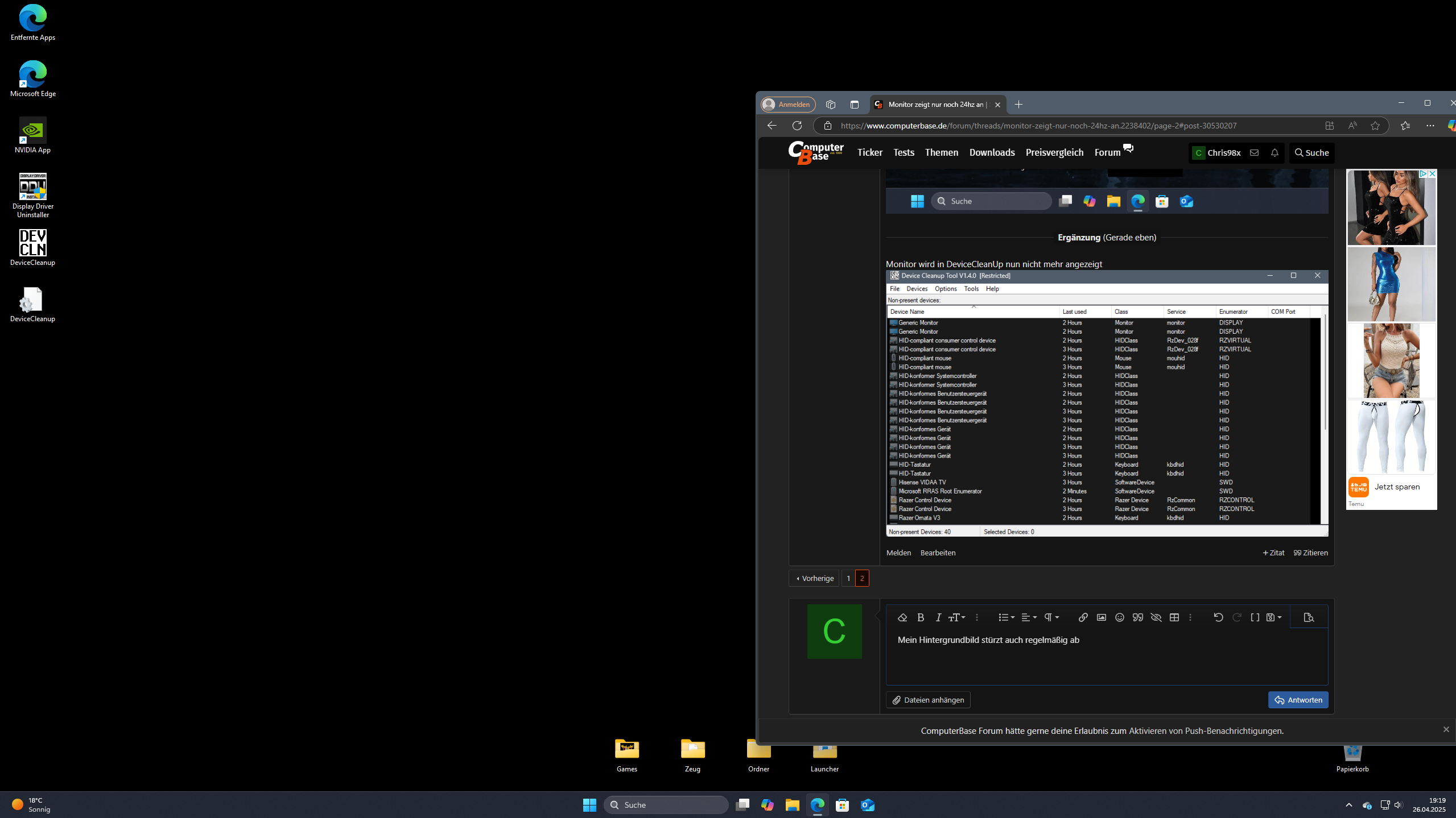

Habe ich gemacht und dann den PC neugestartet. Hat nichts gebracht. Hier einmal ein Bild von den schwarzen Kästchen die ich meinte

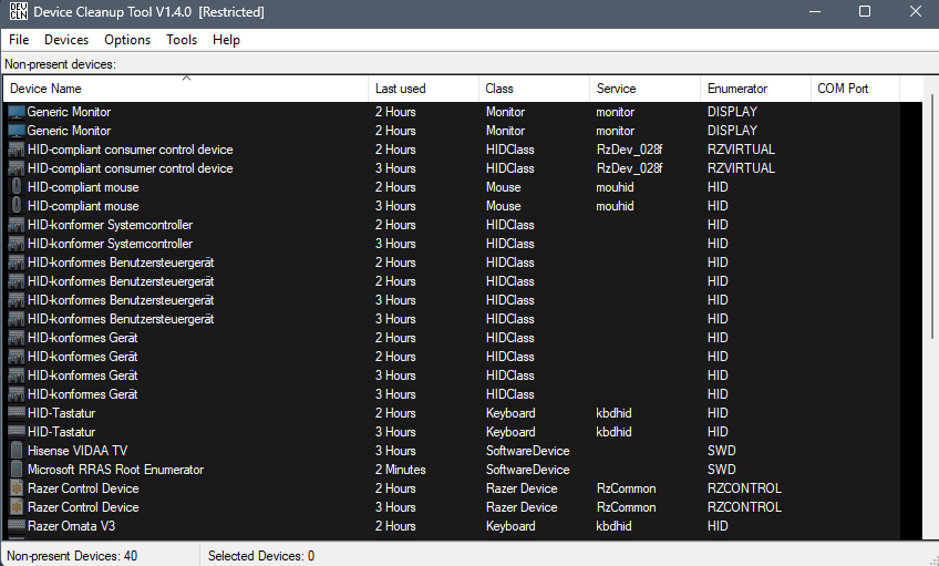

Monitor wird in DeviceCleanUp nun nicht mehr angezeigt

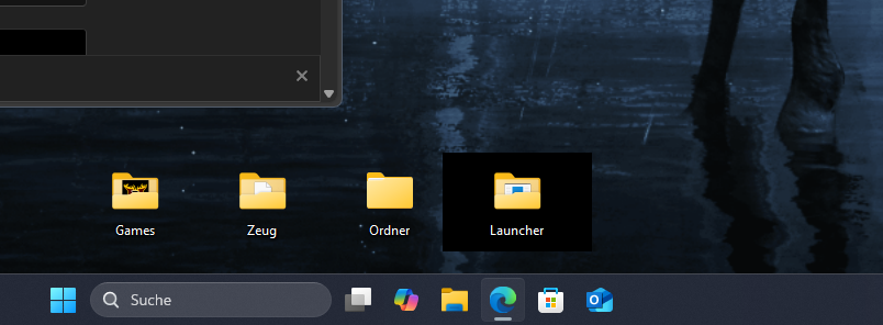

Mein Hintergrundbild stürzt auch regelmäßig ab hier mal ein Bild dazu

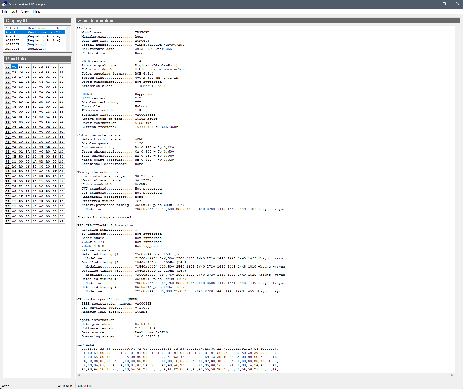

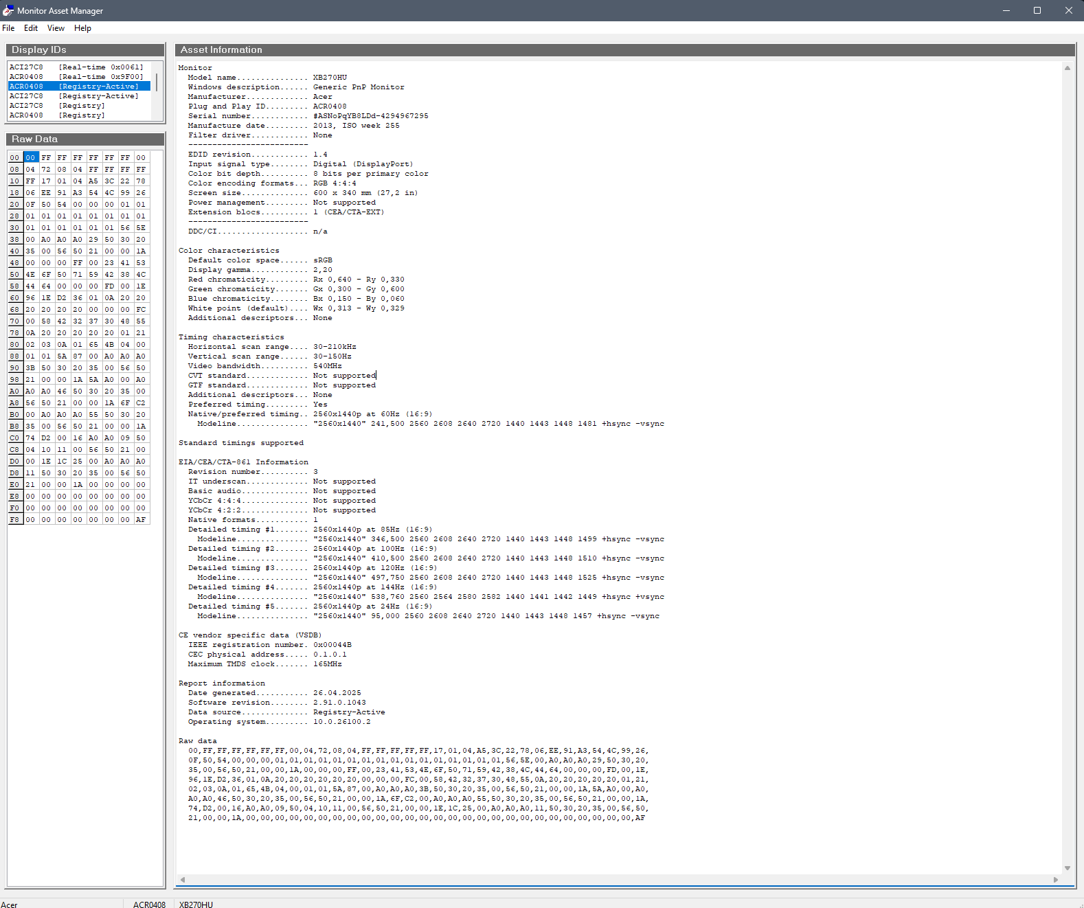

Hier einmal Real-time ACR0408:
Und hier einmal ACR0408 |Registry-Active]
Sieht für mich genau gleich aus wie vorher
Jo ist genau so.
