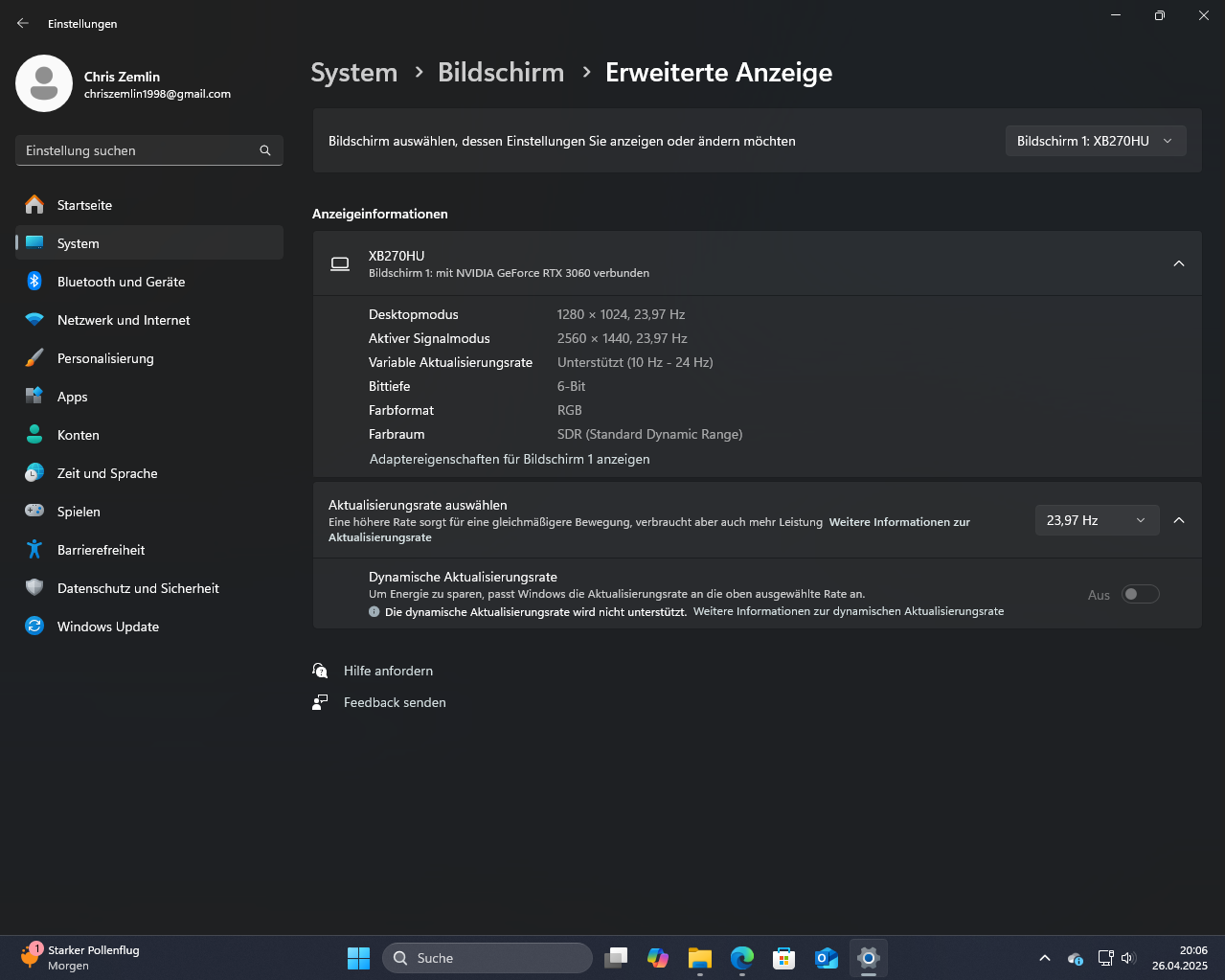

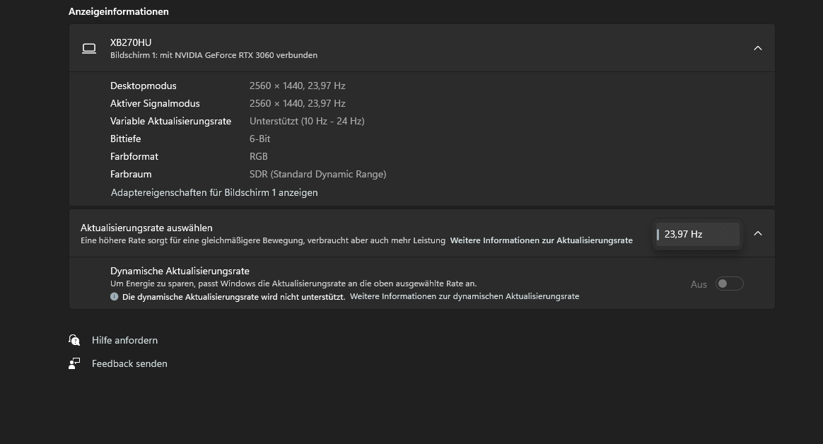

Der Bildschirm ist einfach nur ausgegangen, dann habe ich in den DP Kabel raus und wieder reingesteckt, aber in den Windows Einstellungen hat sich nichts geändert, es sieht immer noch so aus:

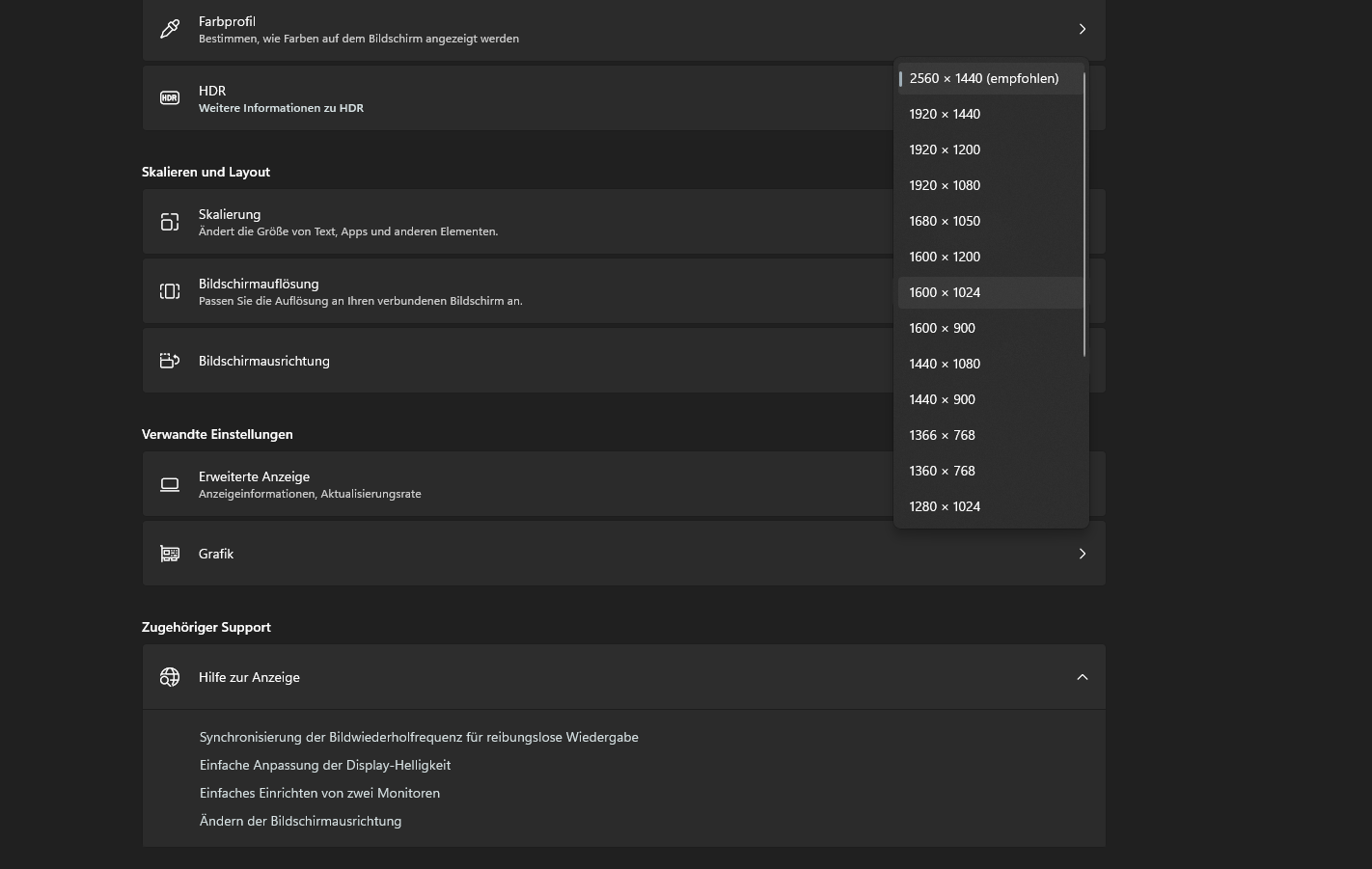

Auch bei der Auflösung 1280x1024 kann ich nichts anderes als 23,97Hz einstellen.
Gut die 1280x1024 steht jetzt auch da.. gut. Wähl die mal.
Und kannst du jetzt die Wiederholrate ändern?
Nein das ist nicht möglich, die einzige Wiederholrate die ich hier auswählen kann bleibt 23,97Hz

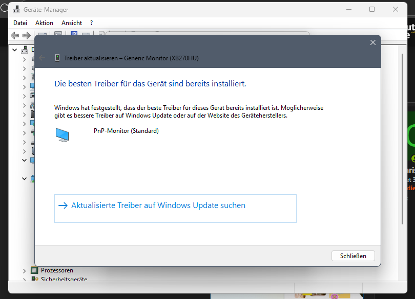

Da eine INF Datei nicht mehr zu finden ist hab ich dir hier mit einem Tool eine rudimentäre für den Monitor gebaut, mit den Daten aus MonInfo.
Nach .inf umbenenen und dann solltest du normalerweise einfach mit Rechtsklick installieren können.

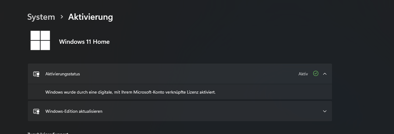

Mein Hintergrundbild stürzt auch regelmäßig ab
Überprüfe mal deine Windows Aktivierung!
Wenn das Hintergrundbild einfach auf Schwarz gewechselt wird, ist das ein bekanntes Zeichen, das Windows Aktiviert werden möchte!

Hier das einmal zu @TP555
@Merlin352 was meinst du genau mit umbennen.. so?
Wenn ja, dann kann ich da nichts installieren.
Du must die Datei schon mit einem Namen umbennen z.b. Treiber.inf, und dann über den Geräte Manager installieren!
Ganz wichtig bevor du das machst, setzte dir einen Widerherstellungs Punkt, falls du nähmlich nur noch nen BlackScreen hast!
mfg.
Es sollte auch reichen wenn du die Datei mit der rechten Maustaste anklickst und dann "Installieren" auswählen.
