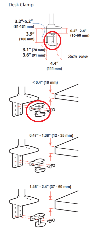

ich möchte mir für mein HomeOffice einen Monitorarm mit Tischklemme für zwei Monitore (24 oder 27 Zoll) anschaffen. Das wäre grundsätzlich sicherlich kein Problem, allerdings hat mein Schreibtisch eine sehr dicke Tischplatte mit 15,5cm (wg. integrierter Schubladen). Das ist deutlich zu dick für die meisten Klemmen.
Ich habe nun eine Weile gesucht aber keine passende Haltung gefunden.
Hat jemand einen Tipp? Danke vorab!

Da du keinen Preis genannt hast, empfehle ich mal den Ergotron LX Dual. Vorteil ist das er nur einen Arm hat, die Monitore auf einer Schiene hängen und so immer korrekt zueinander ausgerichtet sind.
https://www.ergotron.com/de-de/produkte/produktdetails/45-489#?farbe=Schwarz
Für die Halterung wirst du aber wirklich basteln bzw. dir ein kleines Teil anfertigen lassen müssen. Habe es dir mal in der Anleitung markiert. Ist nur ein Metallwinkel mit zwei Löchern und einem Gewinde mit dem "Ding" welches dann von unten gegen die Tischplatte drückt. Dieses Teil kann dir jeder Metallbauer für par Euro in 10cm länger anfertigen (für die Stabilität besser vier statt zwei Löcher).
