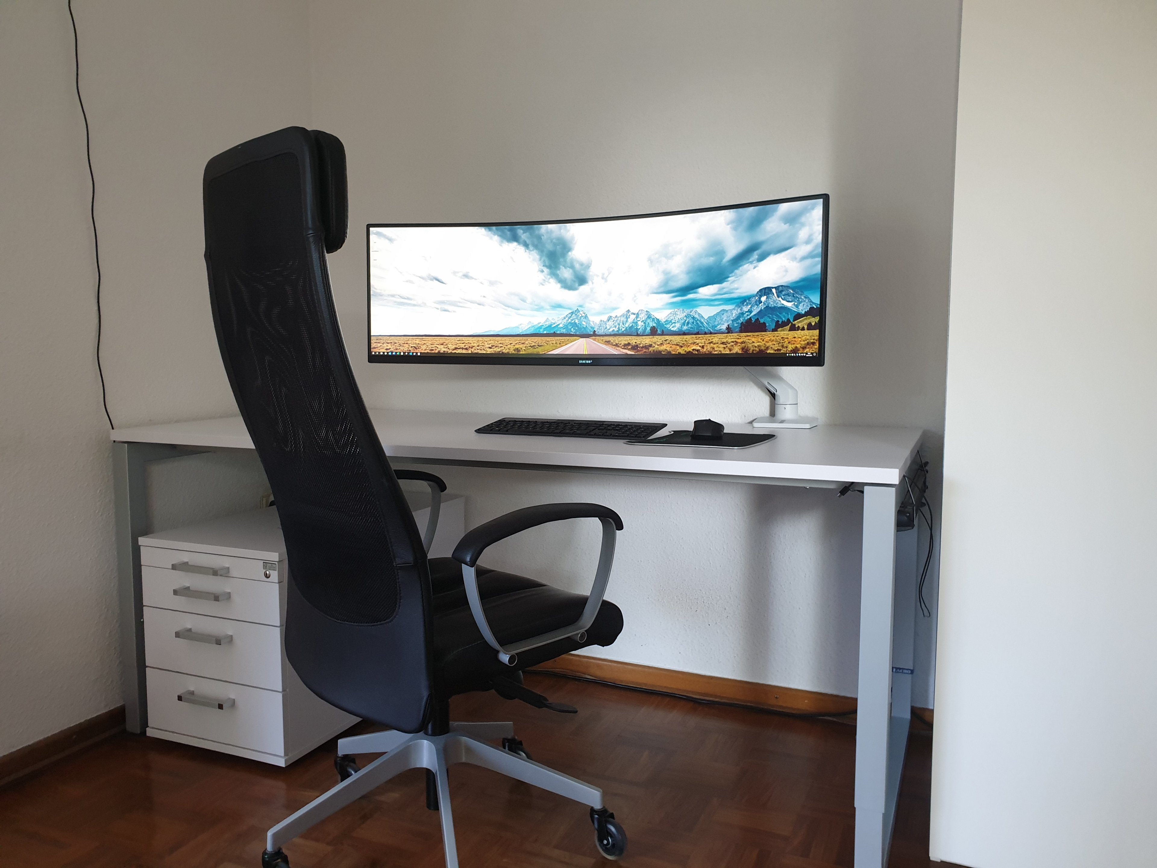

Hier mal ein Bild wie der Ergotron HX in Kombination Samsung C49RG90 bei mir aussieht:

@Serk Den Ergotron HX hätte ich auch bei mir ohne Probleme mittig platzieren können, da er ja aus mehreren Gelenken besteht, das ist also kein Problem und ich habe nach hinten auch keinen Platz. Die Entscheidung ihn ganz rechts zu platzieren hat bei mir nur designtechnische Gründe, da ich das so optisch erheblich ansprechender finde. So wirkt das als ob der Monitor "fliegt". Platziert man ihn mittig wirkt es auf mich persönlich eher "langweilig". Aber sowas ist ja komplett subjektiv. Wollte aber nur der vollständigkeitshalber erwähnen, dass man den Arm auch ohne Probleme mittig platzieren hätte können, falls sich jemand für diesen interessiert.

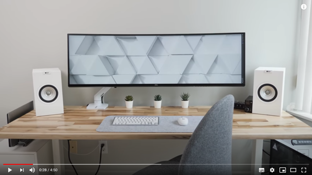

Ich habe mich damals von diesem YouTube-Kanal inspirieren lassen: David Zhang
Der hat übrigens auch ein Test zu dem von mir empfohlenen Arm.
Wenn ich mich recht erinnere hatte der auch irgendwo ein Video wo er von einem Monitorarm verschiedene Positionen vergleicht (also mittig, ganz rechts, leicht rechts usw.), finde ich jetzt aber auf Anhieb nicht.

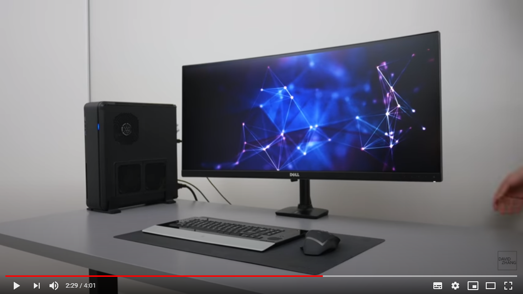

Daher nicht ganz repräsentativ, aber mal ein vergleich von zwei unterschiedlichen Monitorarmen, einmal mittig und einmal ganz links:
Der schwarze Monitor Arm im ersten Bild ist übrigens der von Amazon Basic, der nach meinem letzten Wissenstand Baugleich mit dem Ergotron LX. Und auch hier sprechen die Bewertungen durchaus für sich.
