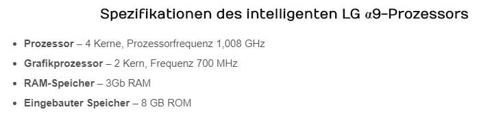

Wenn du es genauer haben willst, dann setzt beides zwar auf gleichen Schnittstellen auf, die Lösung von Nvidia setzt aber tiefer an.
The module carries all the functional parts. It is based around an Altera Arria V GX family FPGA featuring 156K logic elements, 396 DSP blocks and 67 LVDS channels. It's produced on the TSMC 28LP process and paired with three DDR3L DRAM chips to attain a certain bandwidth, for an aggregate 768MB capacity. The employed FPGA also features a LVDS interface to drive the monitor panel. It's meant to replace common scalers and be easily integrated by monitor manufacturers, who only have to take care of the power delivery circuit board and input connections.
Was das letztendlich bedeutet? Nvidia hat bei G-Sync die Hand auf der gesamten Signalverarbeitung, kann mit Softwareupdates das Modul anpassen, Fehler beheben oder wie nun angedacht die Unterstützung von VRR implementieren. Zumindest solange der verbaute FPGA es mitmacht.
Bei AMD hört Freesync an dem Stecker auf. Wie gut der Hersteller es dann implementiert ist reine Glückssache, wie man wunderbar bei Nvidia Tests sehen konnte. Die wenigsten Hersteller bieten zudem Firmware Updates an und in den meisten Fällen wird die Hardware in den Monitoren gar nicht anpassbar sein.
Das LG bei ihren OLEDs nachträglich VRR implementieren konnte liegt einzig daran, dass auch dort ein hochwertiger Prozessor zum Einsatz kommt, nur dürfte das in so gut wie keinem Monitor der Fall sein.
