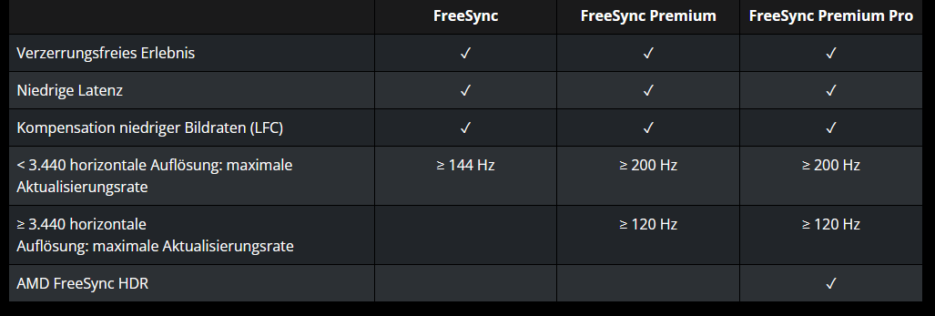

NVidia GPUs können ja auch keine Freesync Premium Features nutzen.
Vermutlich Haarspalterrei, aber ich denke schon, dass NVIDIA GPUs die gleichen Funktionen wie AMD GPUs eines Monitors benutzen können, der "FreeSync Premium" hat. Das Siegel FreeSync Premium sind ja nur blumige Werbeversprechen. Der Monitor selbst bietet das Feature ja über AdaptiveSync / HDMI VRR an.
Quelle: AMD
Jain! Bevor mit HDMI2.1 VRR Teil der Spezifikation wurde, war "Freesync" bei solchen Monitoren und TV Geräten rein proprietär.
https://hexus.net/tech/news/graphics/88694-amd-announces-freesync-hdmi/
Ich habe die Diskussion jetzt nur rudimentär überflogen, aber es ist keinesfalls so, als hätte AMD damals nur mit der VESA zusammen Adaptive Sync (DP) gepuscht, sie haben auch ihr proprietäres Freesync über HDMI entwickelt. Letzteres lässt sich mit einer Nvidia GPU schlichtweg nicht nutzen.
Reaktionen: autopilot, Wechhe, Grestorn und eine weitere Person
