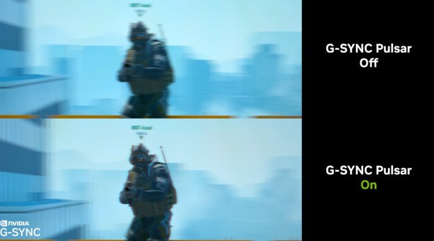

Wenn ich nach meinen Tests mir noch mal das Bild aus dem Artikel ansehe ...
... war das bei meinem Test tatsächlich sehr ähnlich, im Ergebnis. So ungern ich das bestätige. ;)
Kommt hin vom Schärfefaktor.
ABER: Nur bei 120 Hz. Und man bedenke, dass das untere schärfere Bild bei meinem Test ungut flackerte(Nvidia wird sich da aber keine Blöße geben und das sicher in den Griff kriegen).
Besser als beides da oben, war das 240 Hz Bild, auch ganz ohne BFI.
