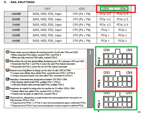

Ist die 2080 Ti neu?
Grafikkarte mit einem Kabel an PCIe2 (rot) oder mit jeweils einem an PCIe1 und PCie2 (grün)? 12V V3 sowie V4 bieten ohne weitere Belastung der anderen Rails jeweils 360W.
Ne OC variante der 2080Ti kann es auf 335W bringen, also wäre die Frage, wie die Karte am Netzteil angeschlossen ist. Ja ich weiß es kommen noch 75W vom PCie Slot, aber dies würde ich vor einer weiteren Fehlersuche abklären. Also das die Karte an beiden 12V Rails des Netzteiles hängt.
Ich habe die Verkabelung analog des Bildes gecheckt und tatsächlich war das Kabel in PCIe 1 gesteckt, bei der Verwendung von einem Kabel. Also habe ich den Steckplatz am Netzteil hinzu PCIe 2 geändert und versucht timespy zu starten. Die Monitore gehen aus. Danach habe ich ein 2. Kabel geholt. Das erste Kabel ist nun in PCIe1 und das 2. Kabel in PCIe3, so wie es im Bild (und der Netzteilanleitung) beschrieben ist, eingesteckt. Beide Kabel sind solche Y-Kabel. Ich habe lediglich eins derer genommen und verbunden.

Es geht nicht um das Kabel sondern um den Anschluss am Netzteil und die beiden 12V Rails sind an PCIe2 zusammegefasst heißt 2x360W die zur Verfügung stehen.So könnte man die Karte mit einem Y-Kabel betreiben ohne angst von zu geringer Leistung von den Rails. Und ne 1080ti verbraucht halt auch weniger als eine 2080ti.
Und um eine ausreichende Stromversorgung zu gewährleisten würde ich halt bevor weiter Fehler gesucht werden, dieses ausschließen. Deswegen beide Rails verwenden.
Hifts denn jetzt was mit den zwei Kabeln.
Ich habe es nun so angeschlossen, wie in der Anleitung beschrieben, 2 Kabel am PSU (PCIe1 und 3). Leider gehen die Monitore genauso aus.
