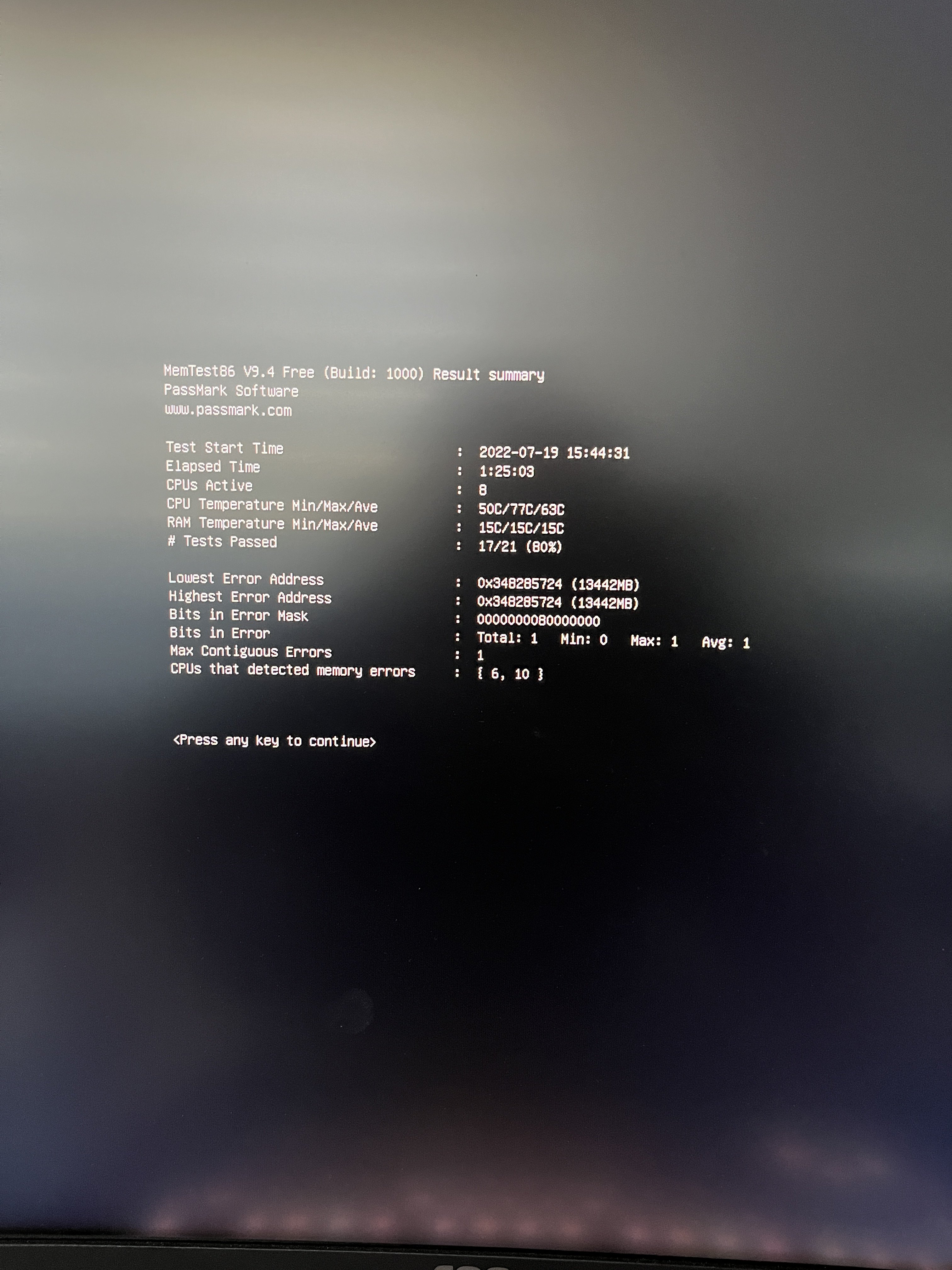

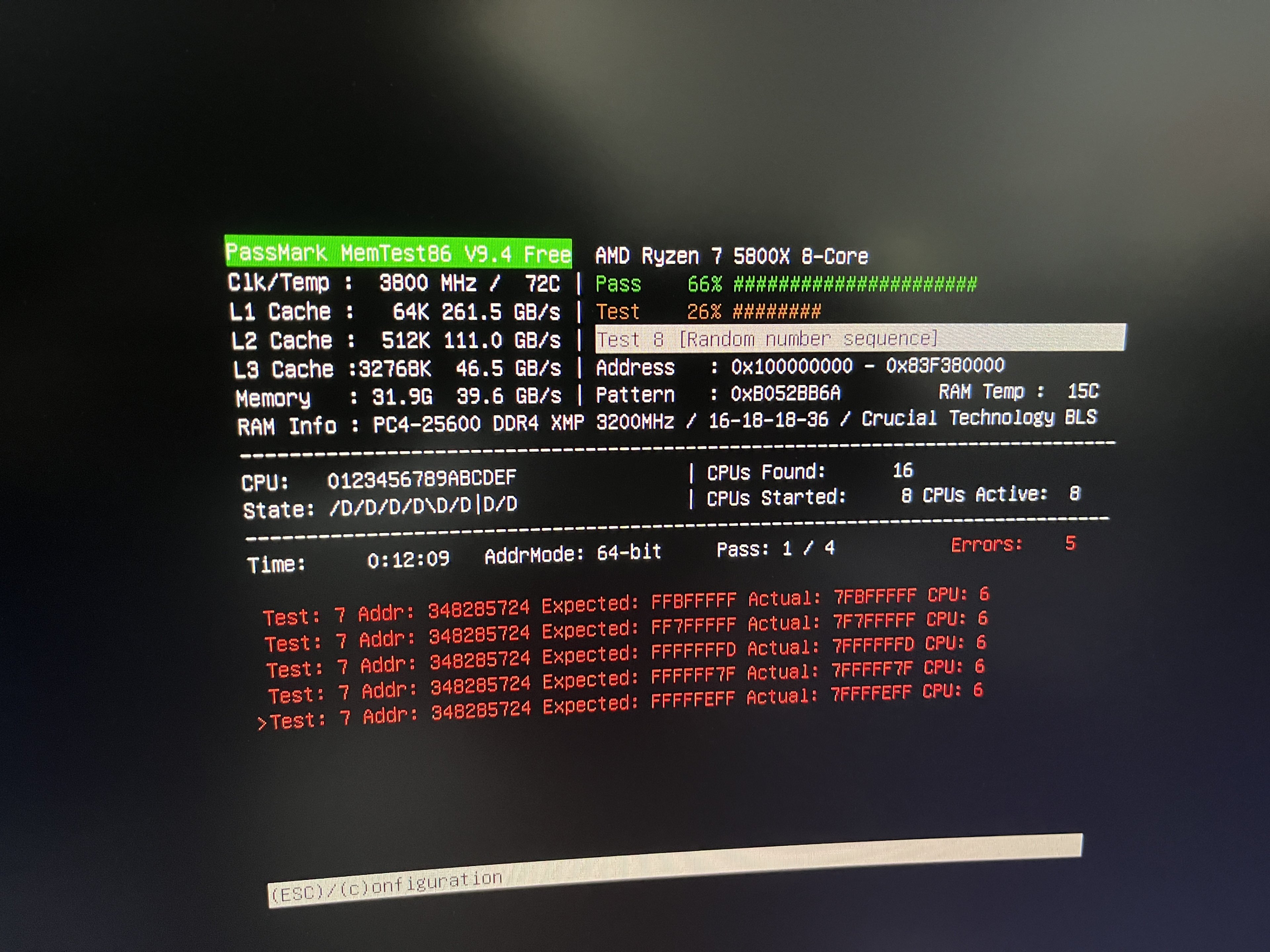

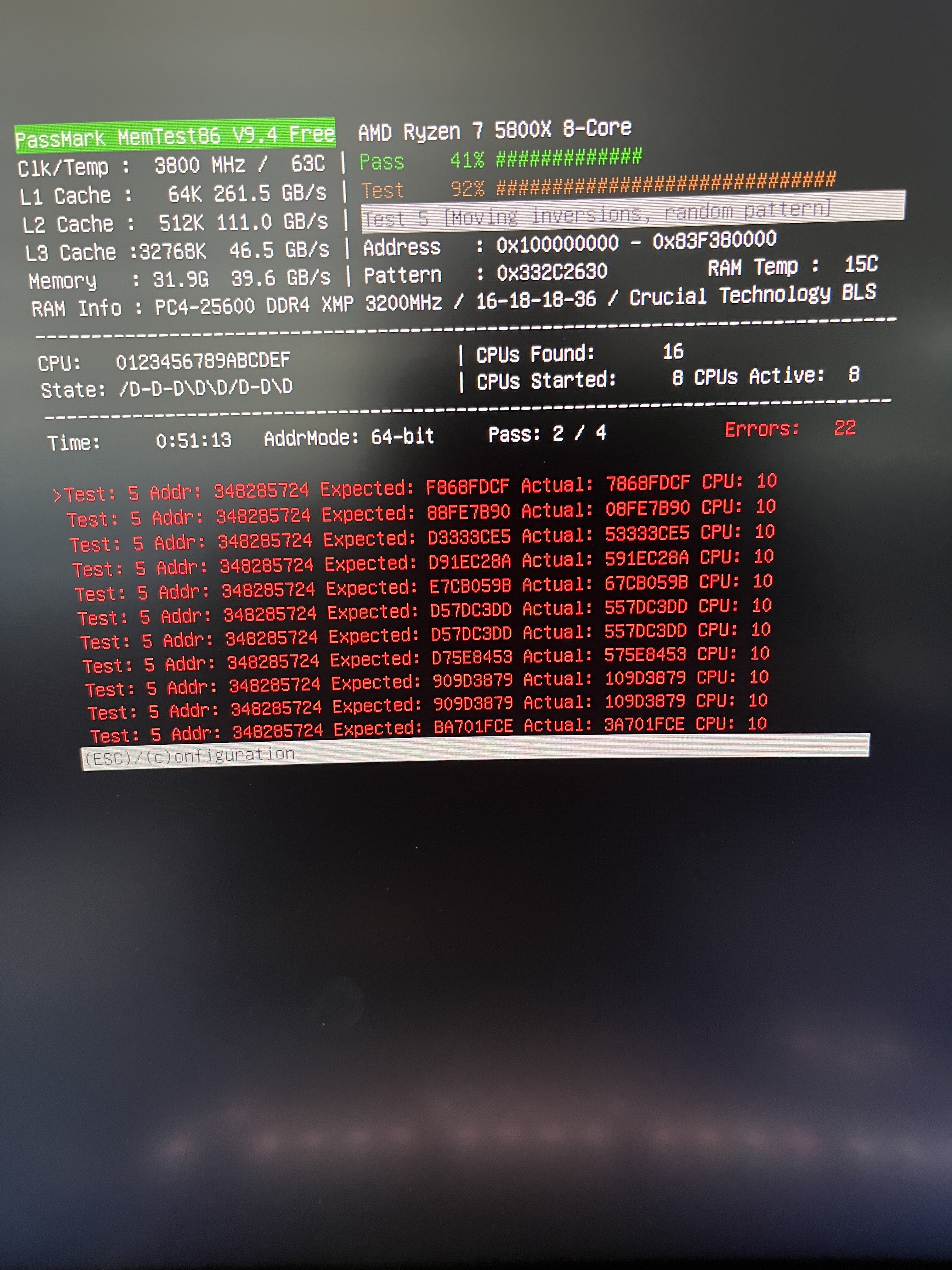

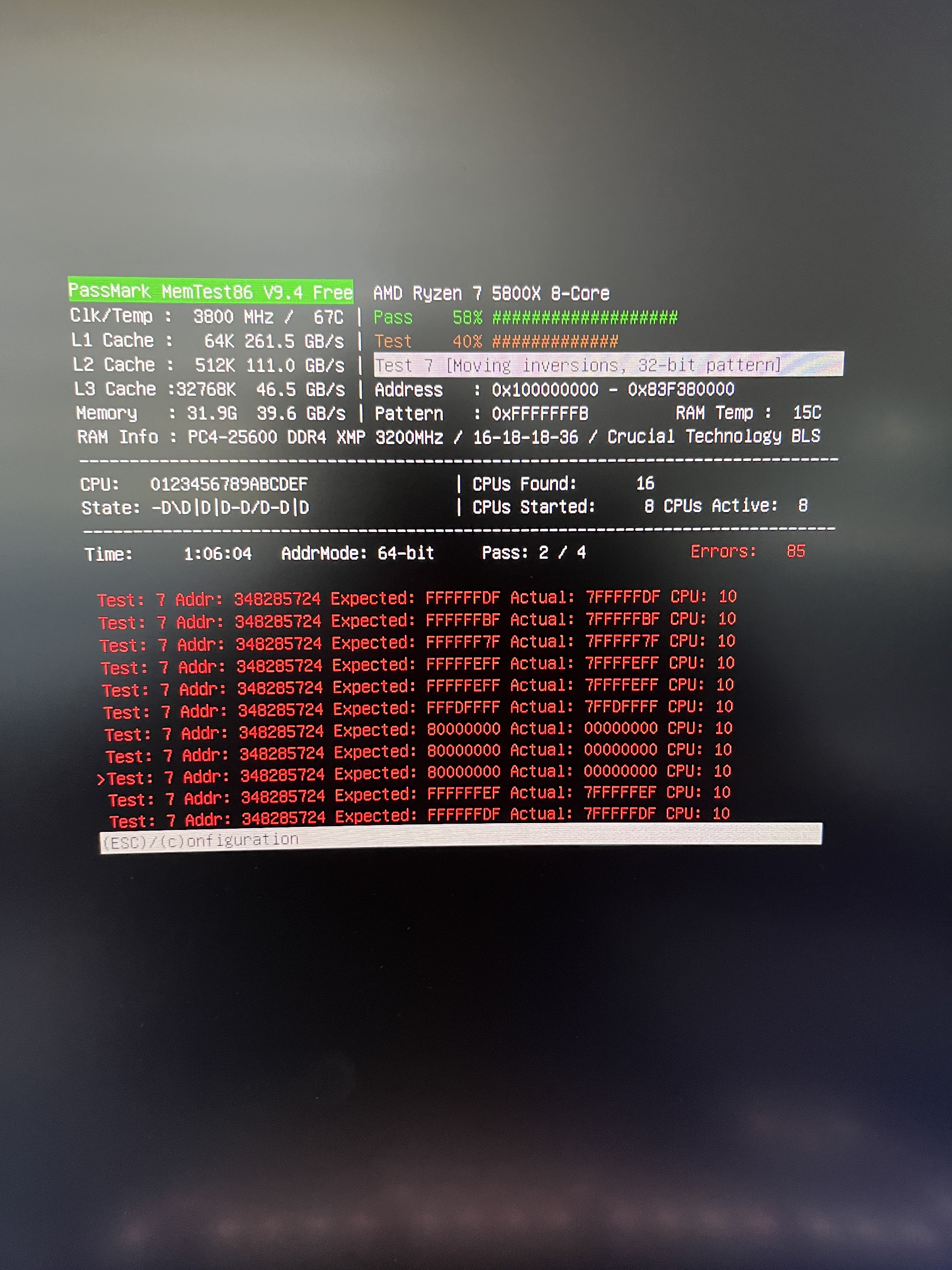

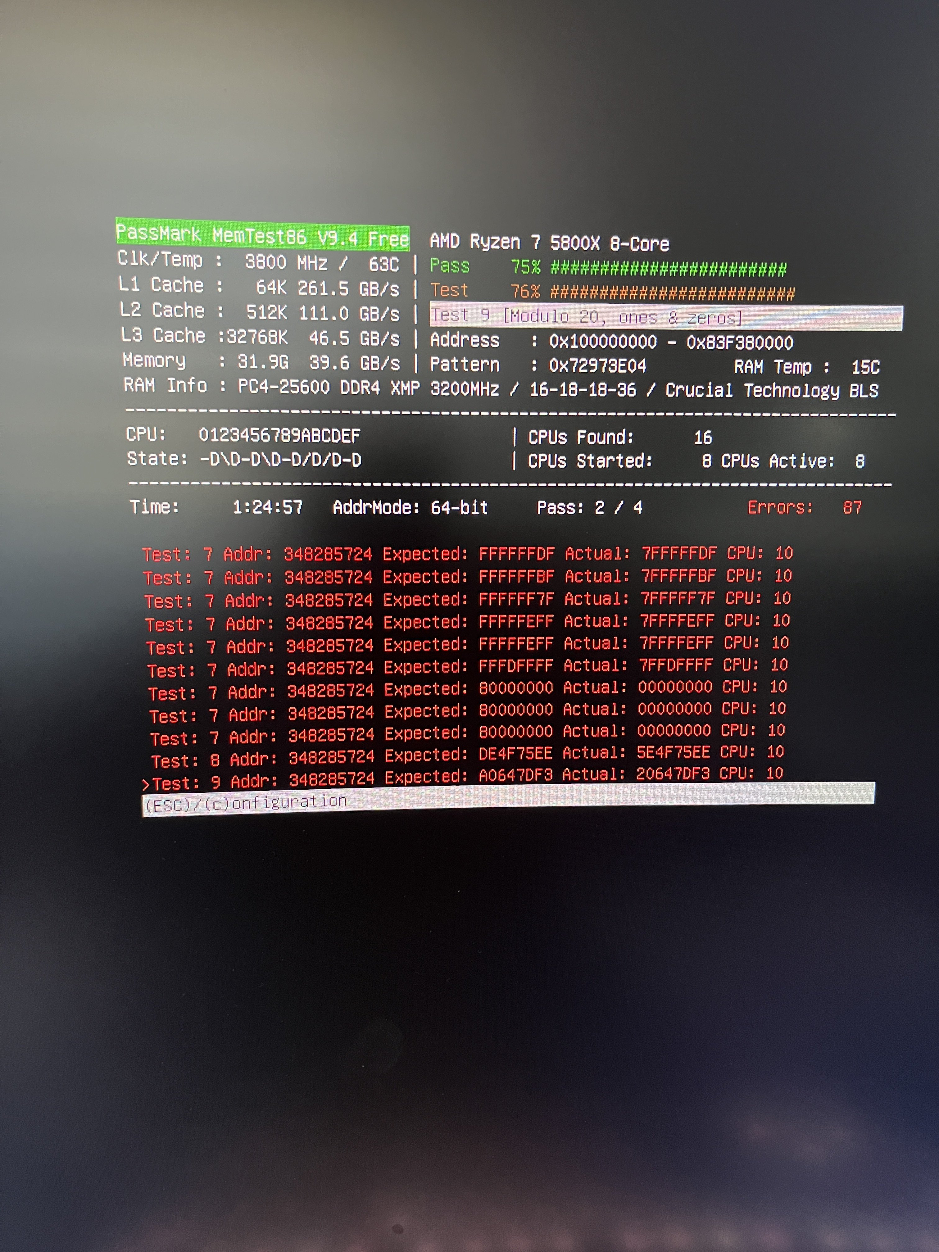

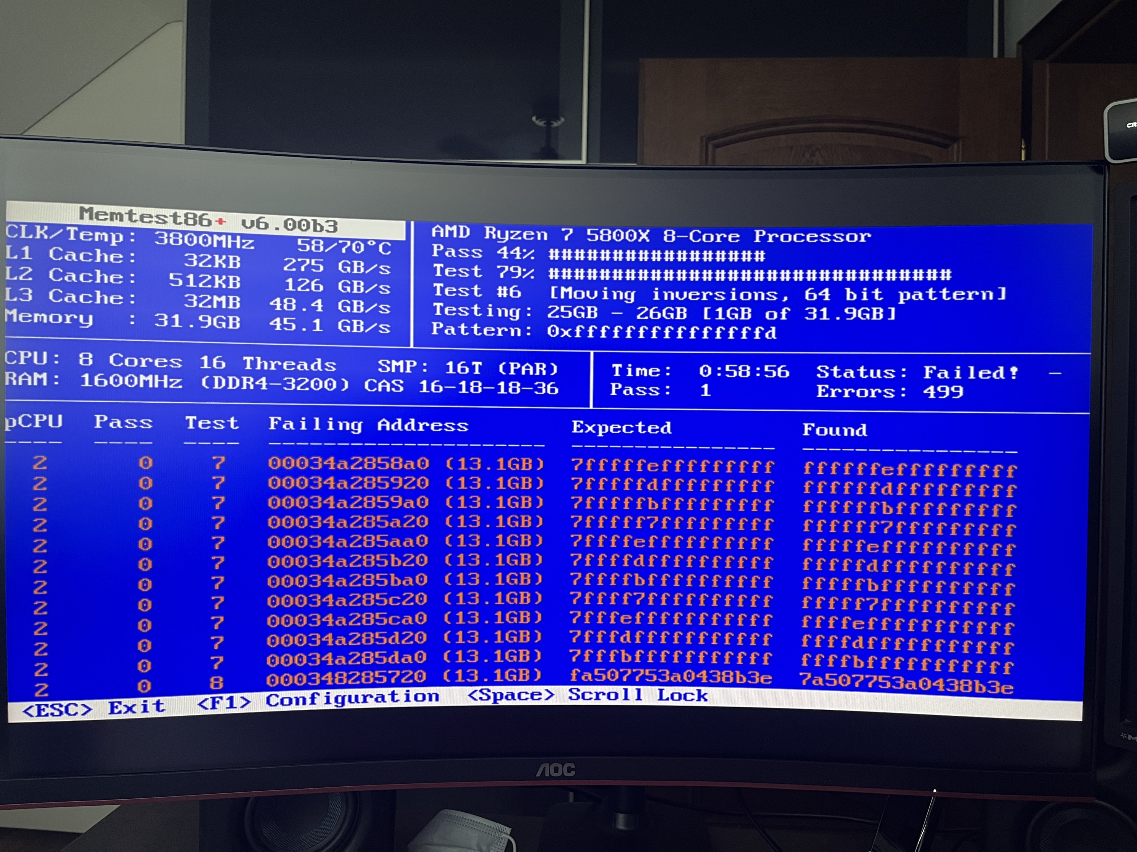

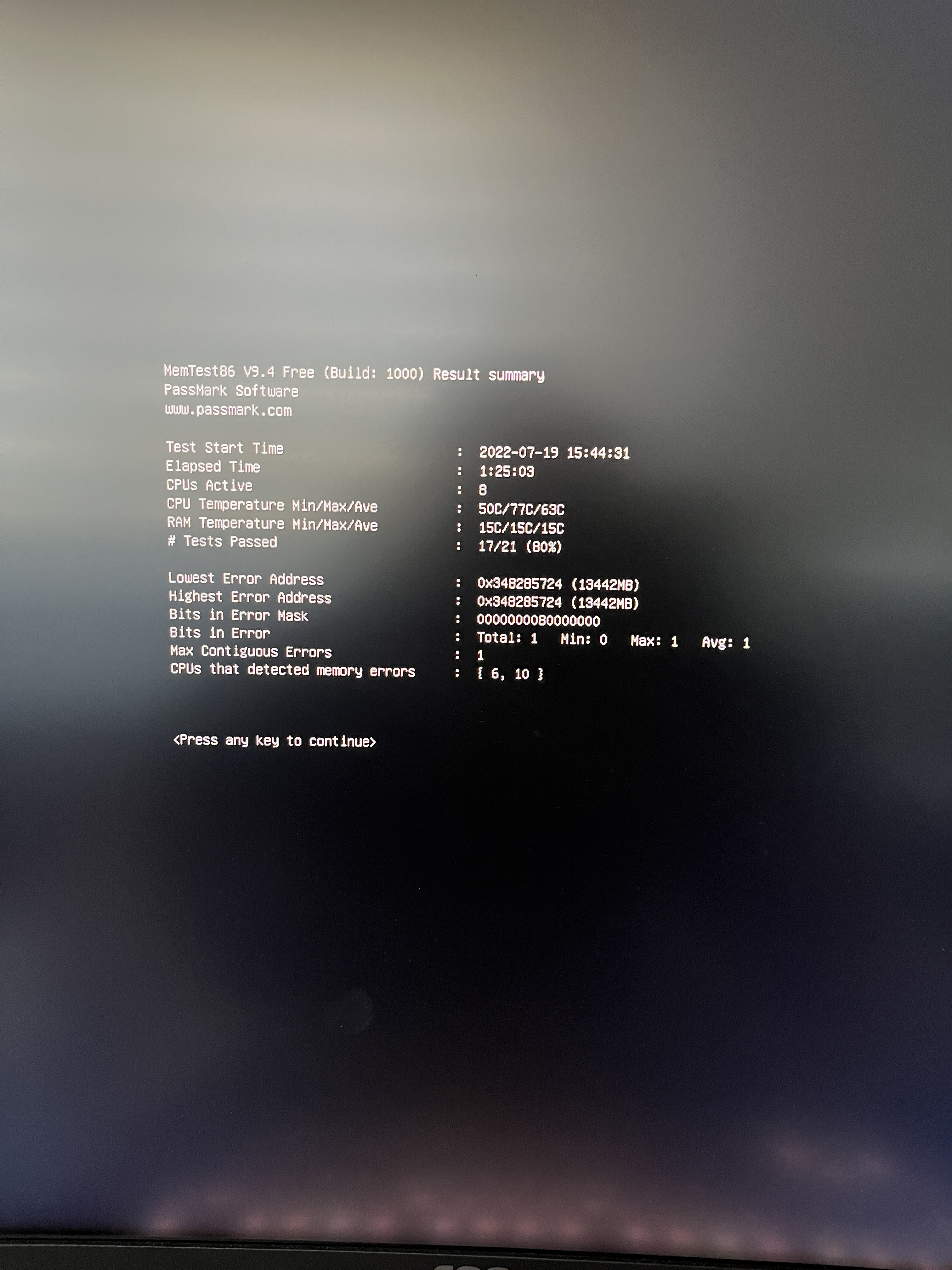

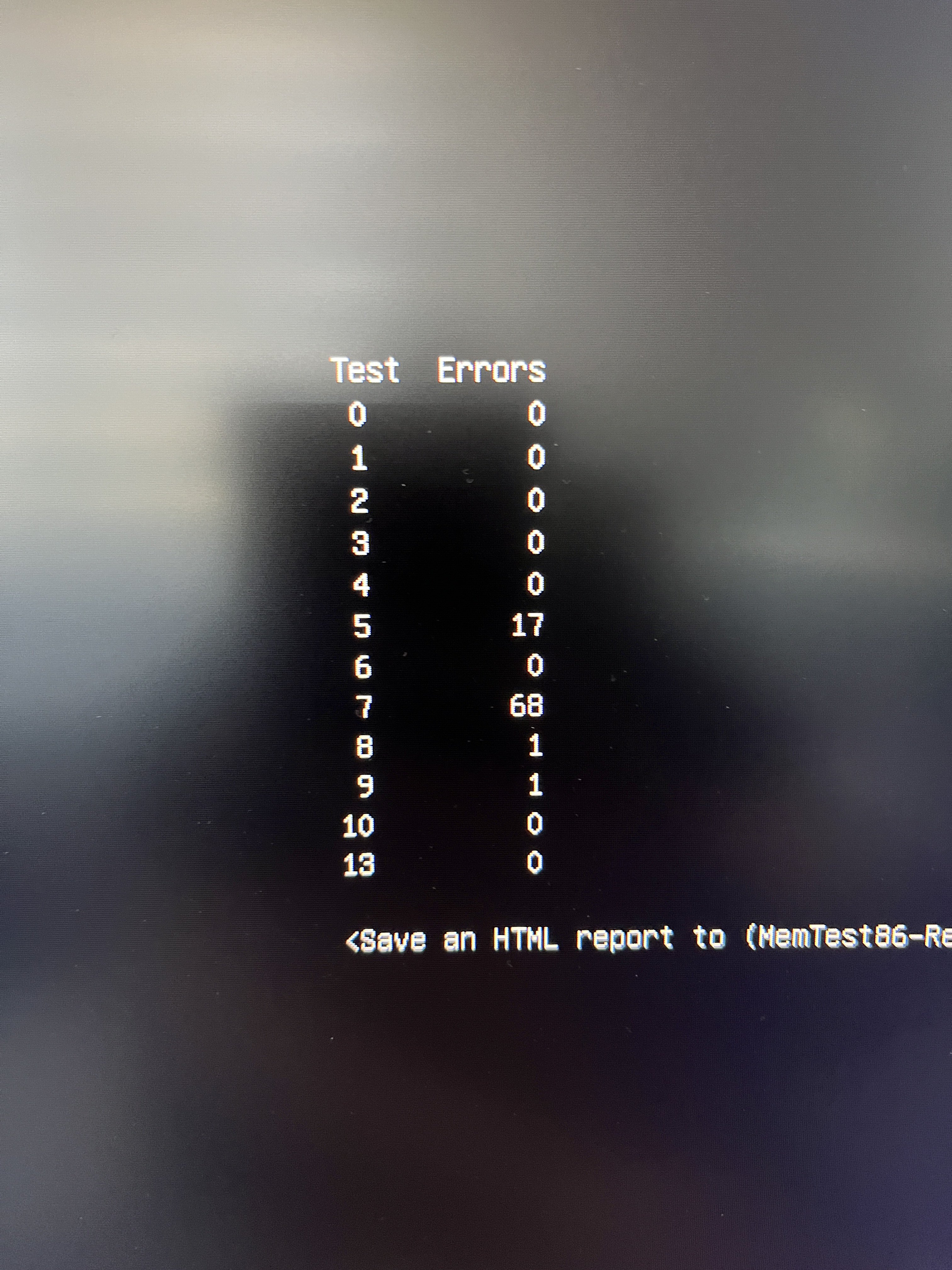

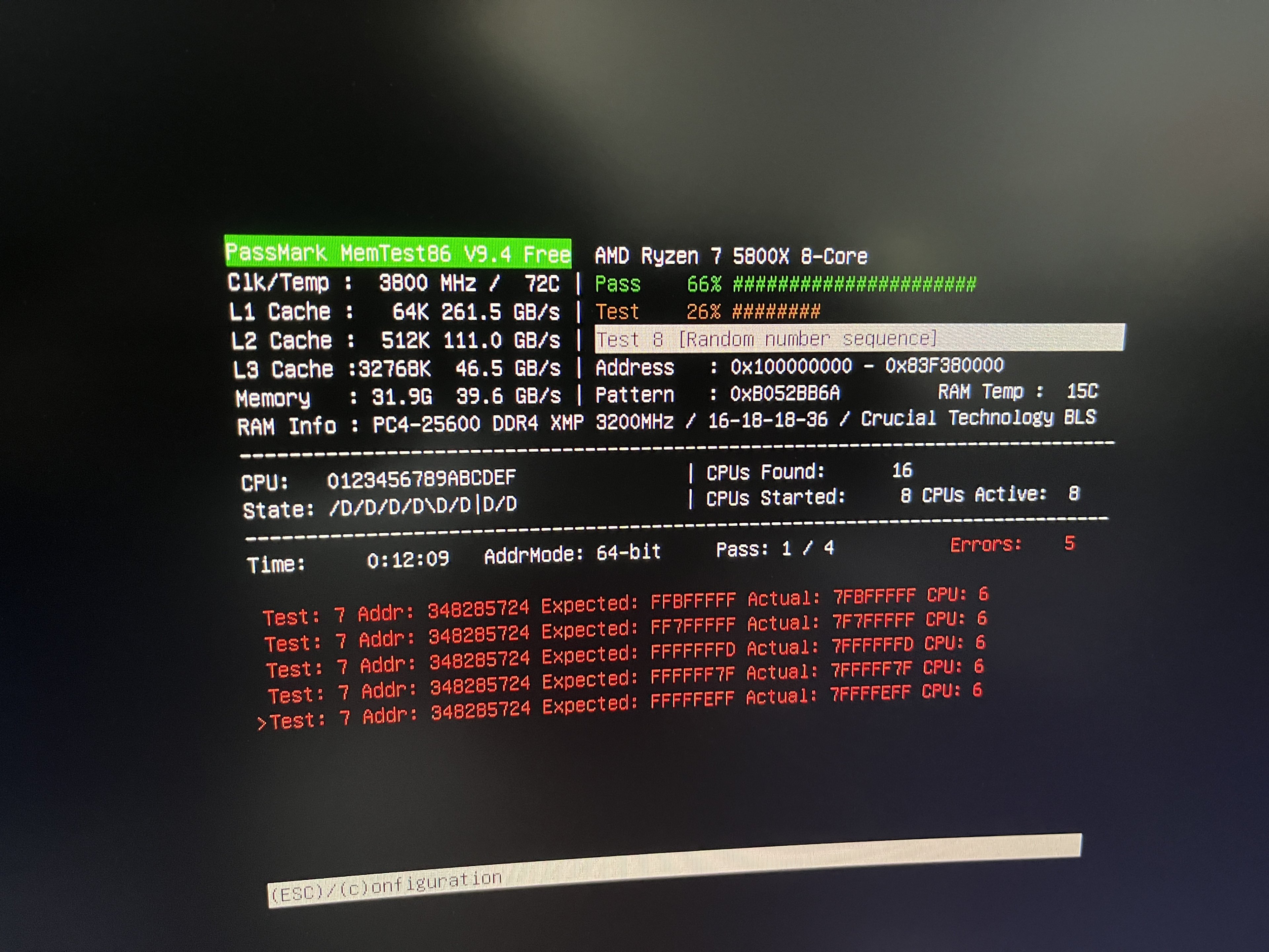

Ich habe einfach mal, um auch Sachen ausschließen zu können, den Memtest86 gemacht und das wurde mir angezeigt:
Ich kenne mich damit ehrlich gesagt nicht aus. Wie genau ist das jetzt zu deuten? Ist der RAM defekt?
