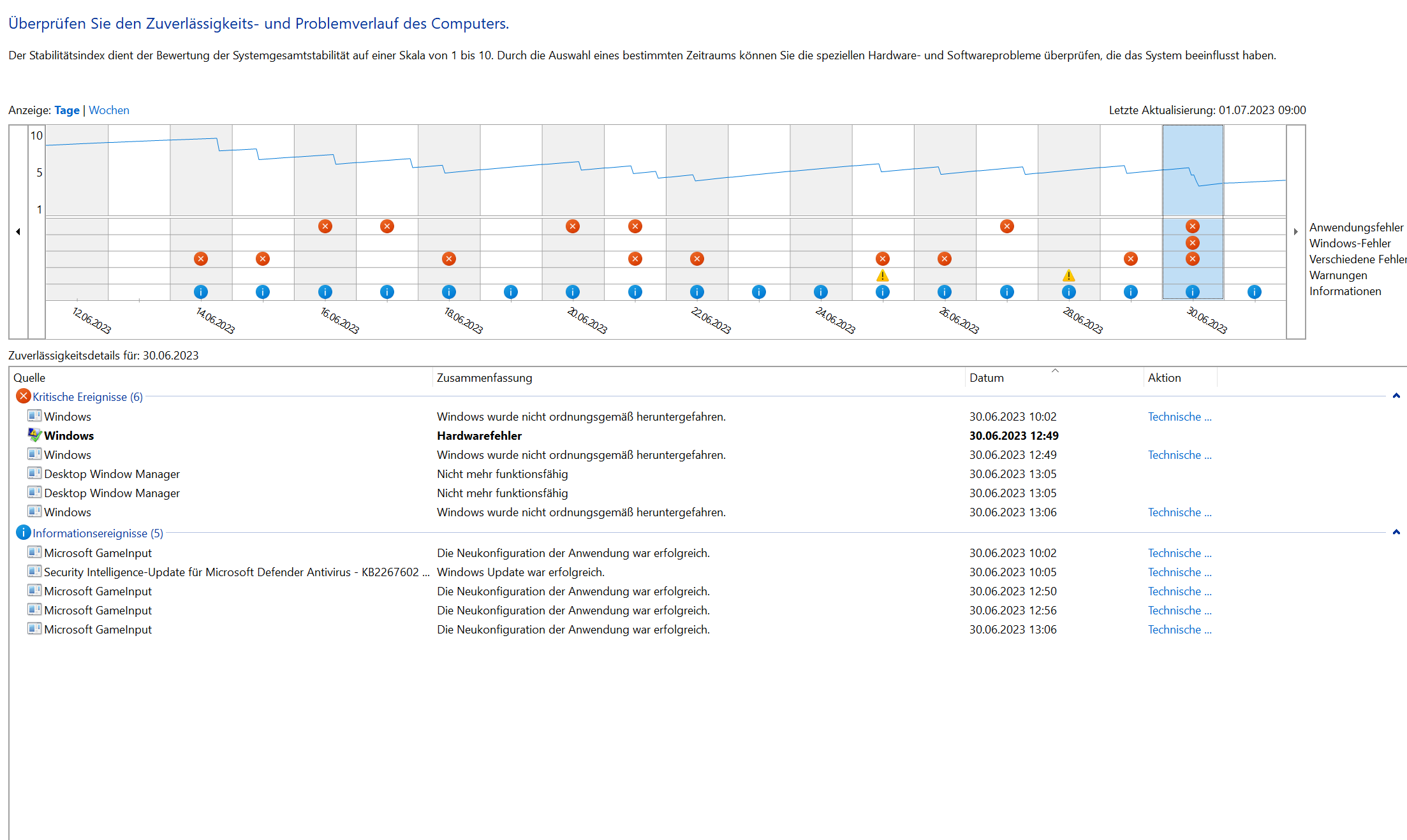

Zeige uns mal den Zuverlässigkeitsverlauf.

Also Kabel und verschiedene Anschlüsse habe ich bereits durchprobiert und auch getestet, Problem besteht weiterhin.
Monitore hab ich auch einzeln getestet.
Reproduzieren lässt sich das nicht direkt, da die Abstürze (Blackscreens) ganz unwillkürlich passieren, d.H. es kann Wochenlang alles ohne Probleme laufen und dann kommen wieder Tage wo es ständig beim spielen irgendwann abstürzt.
Gestern war wieder so ein Tag, Monitore wurden schwarz, hab den PC abgewürgt und neu gestartet und das mehrmals, danach gings dann wieder ohne Probleme.
Gruß

Schau doch auch mal in der Ereignisanzeige nach auffälligem, die Info dass der PC unerwartet aus ging alleine bringt nichts, wenn man weiß dass du ihn 'hart' abschalten musstest. Ist aber noch die Frage, ob er sich davor schon aufgehängt hatte, oder ob wirklich nur die Anzeige ausgefallen ist.

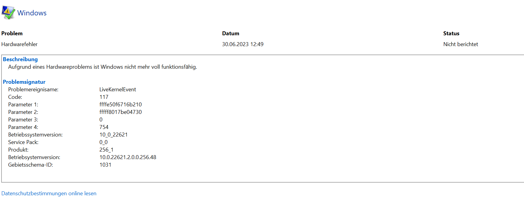

Was ist z. B. der "Hardwarefehler" genauer. Wann trat der auf, beim Blackscreen, oder beim Abschalten, oder dazwischen? Gibt's davor oder danach noch etwas, was sich mit deinem Problem in Verbindung bringen lässt?
Unter Windows-Protokolle - System müsstest du in der EA suchen.

Das mit dem Hardwarefehler weis ich leider auch nichts genaues, aber der tritt immer mit dem Absturz auf, also ich seh den immer wenn ich den Pc wieder hochgefahren hab in der Ereignisanzeige.
