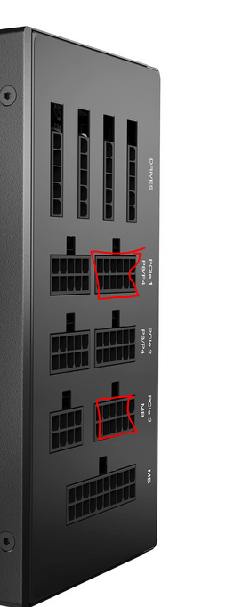

Ist die Vega mit separaten Strängen an das NT angeschlossen, meistens sind PCIe1 & PCIe3 die "richtigen" Anschlüsse, aber das sagt uns das Handbuch des noch unbekannten Netzteils genauer.

Wie ist deine Grafikkarte an das Netzteil angeschlossen?
1 Kabel welches sich dann "aufteilt" oder 2 separate Kabel vom Netzteil zur Karte."Dann" an welchem Anschluss/Anschlüssen die Kabel eingesteckt sind Netzteilseitig
Naja die Fehler die angezeigt werden wenn der PC nicht mehr mag ... da ort alles per Uhrzeit dokumentiert wird sollte man schon was finden.
2 separate!! Kabel verwenden und die in PCIe1 und PCIe3 einstecken uns jeweils dann an die Grafikkarte:
Dann hätten wir eine Fehlerquelle schon mal entfernt, falls es überhaupt "falsch" steckt :)
Es sind zwei separate Kabel. Eins ist Netzteilseitig am PCIe 1 angeschlossen und das andere am PCIe 3.
Sehr gut, dann passt das.
Dann wie @xxMuahdibxx schon schrieb, die Ereignisanzeige posten

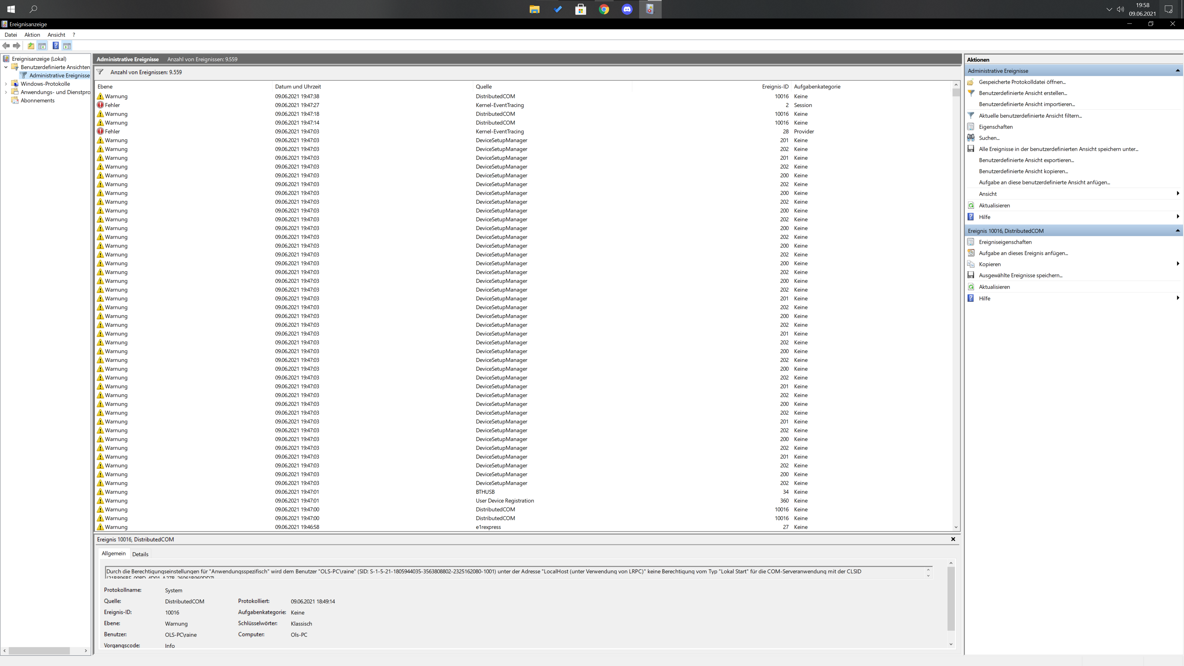

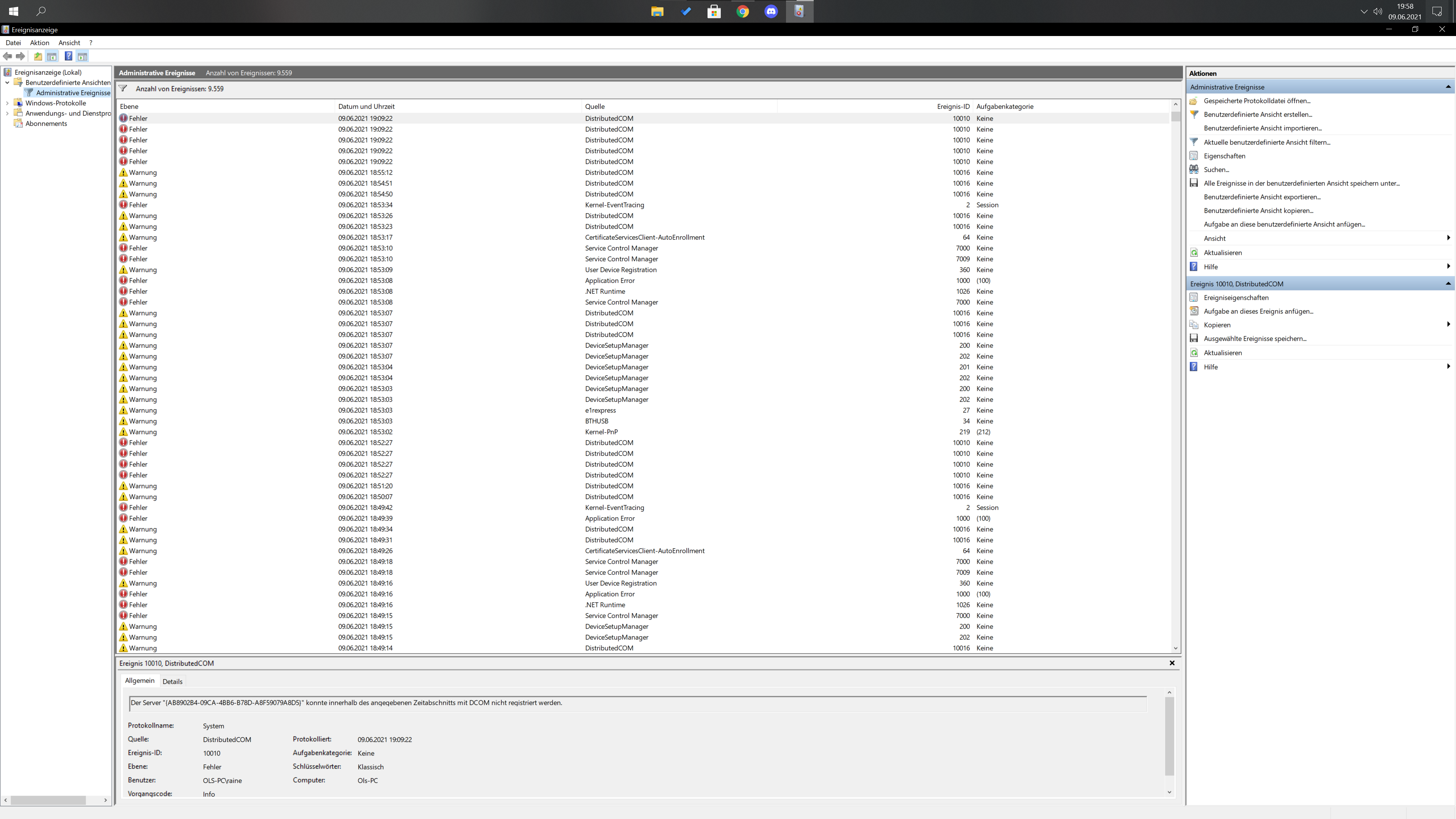

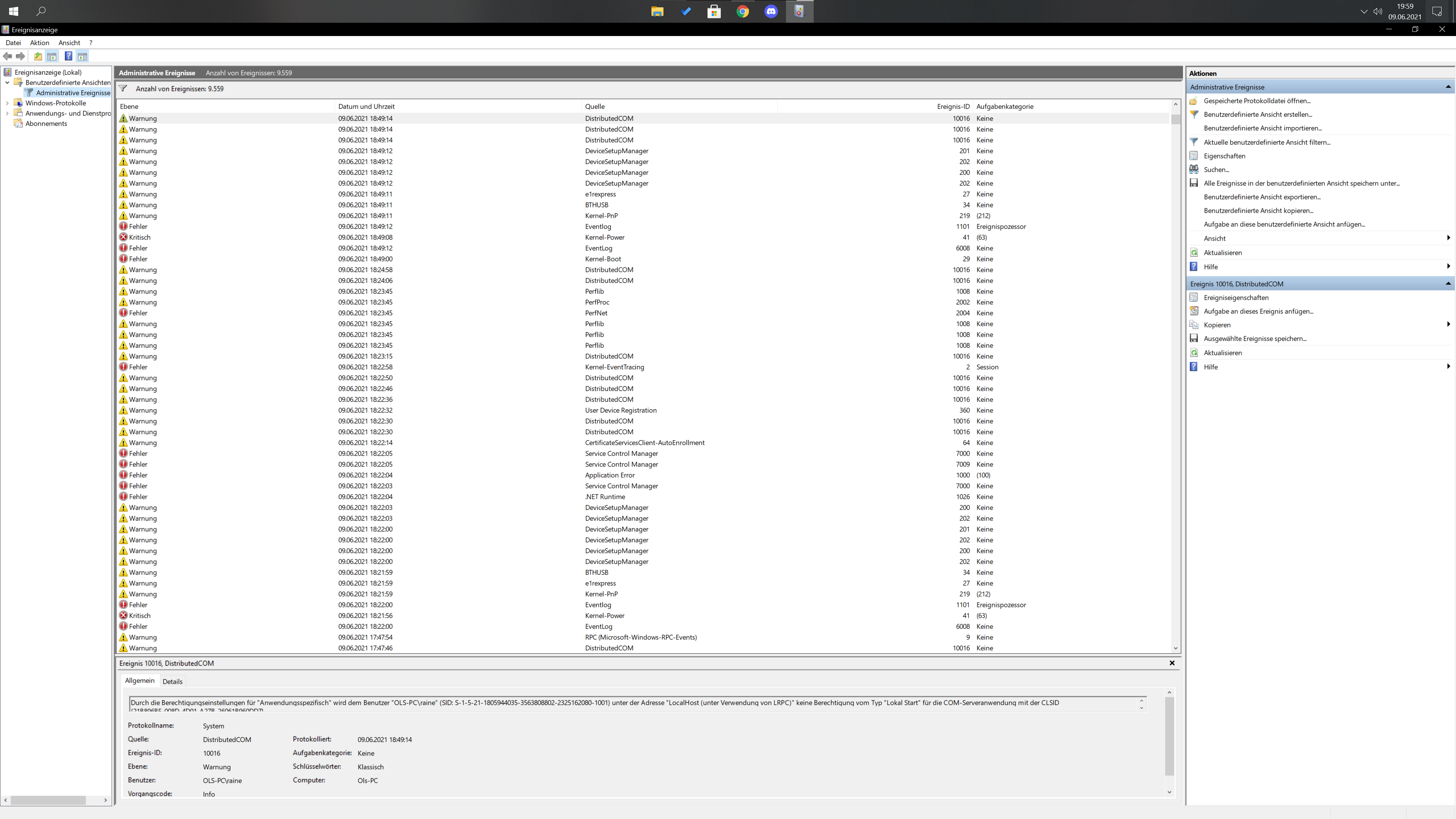

Ich hoffe, dass es das Richtige ist
Naja an der Vega gehören eigentlich nur die Lüfter angeschlossen die auch auf ihr arbeiten ....
Wenn da mehr drann hängt kann das schon was ausmachen ... je nach dem wieviel drann hängt ...
zur Ereignissanzeige ... toll das du den ganzen log Postest ... wir aber ja nicht wissen wann dabei der PC angestürzt ist ... Zeit wäre schon passend ...
und wenn du die Zeit ja selber kennst braucht man nur die letzten paar Einträge sich anschauen.
War so gegen 18:30. Ich kann mit den Protokollen nur leider nicht allzu viel anfangen.
