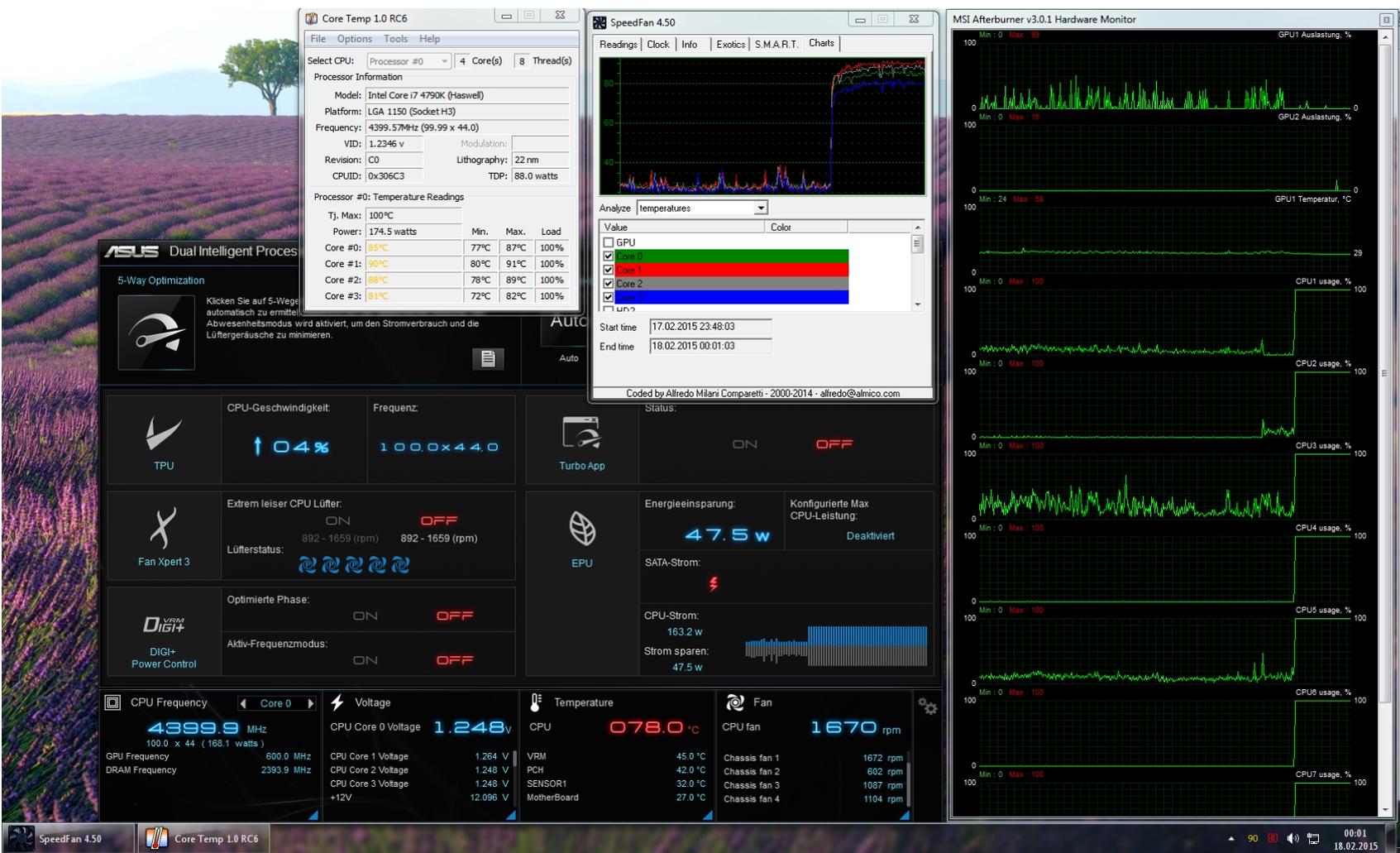

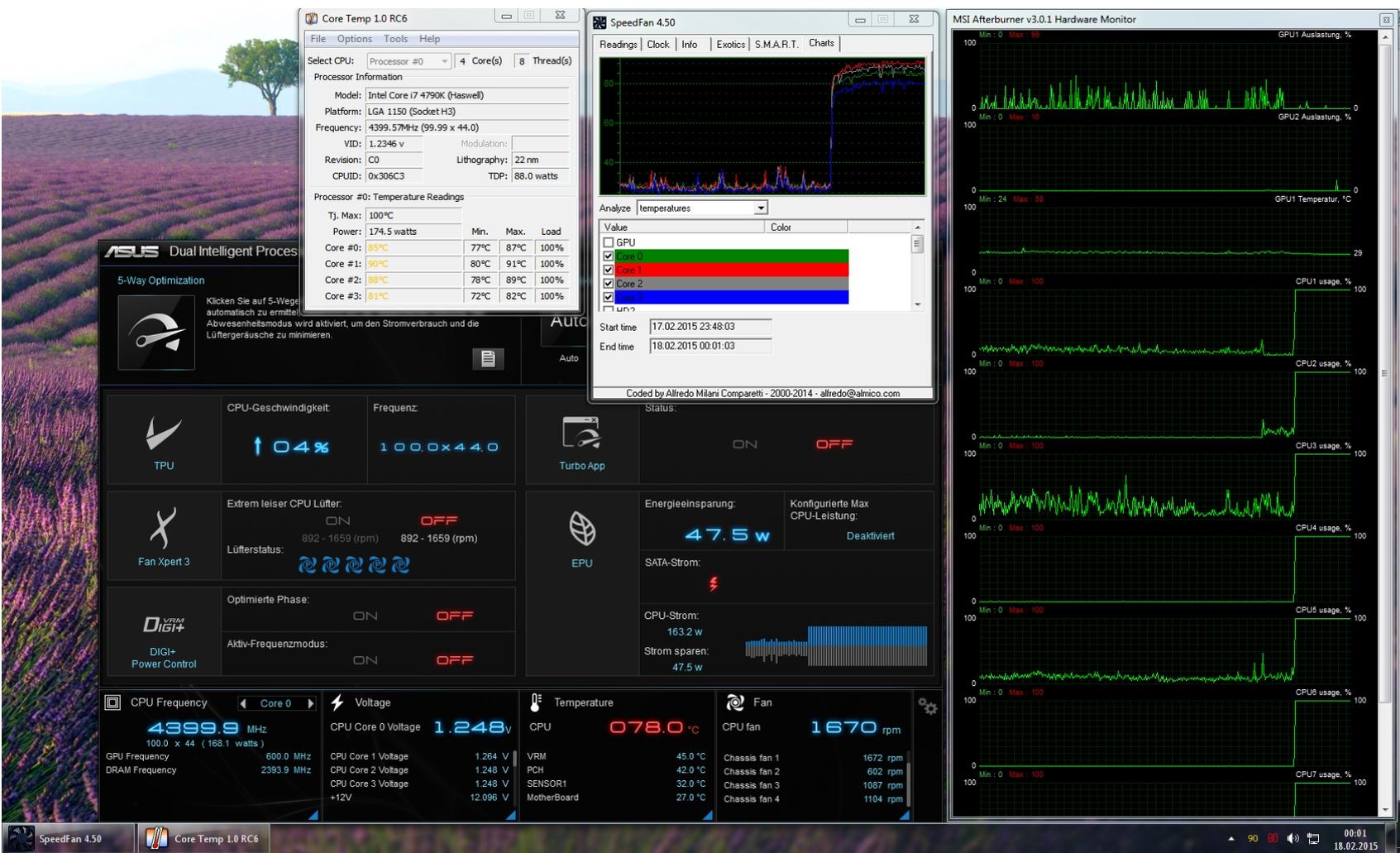

Also im Stresstest max. 68 Grad.. hab aber auch die Standardeinstellungen und Turbo an.. Sprich das war mit turbo Modus. Wie bekomm ich den auf 4,4 ghz und kann man was an der Spannung machen?
also ich hab gerade mal Prime 2.79 laufen lassen (small FFTs) und habe nach ca 1/4h Max Temps von 91/89/87/82C° auf den einzelnen Kernen. Im Durchscnitt 78C°
bei 4400Mhz @ 1.23Vcore (alles auf Auto im Bios und noch nicht optimiert)

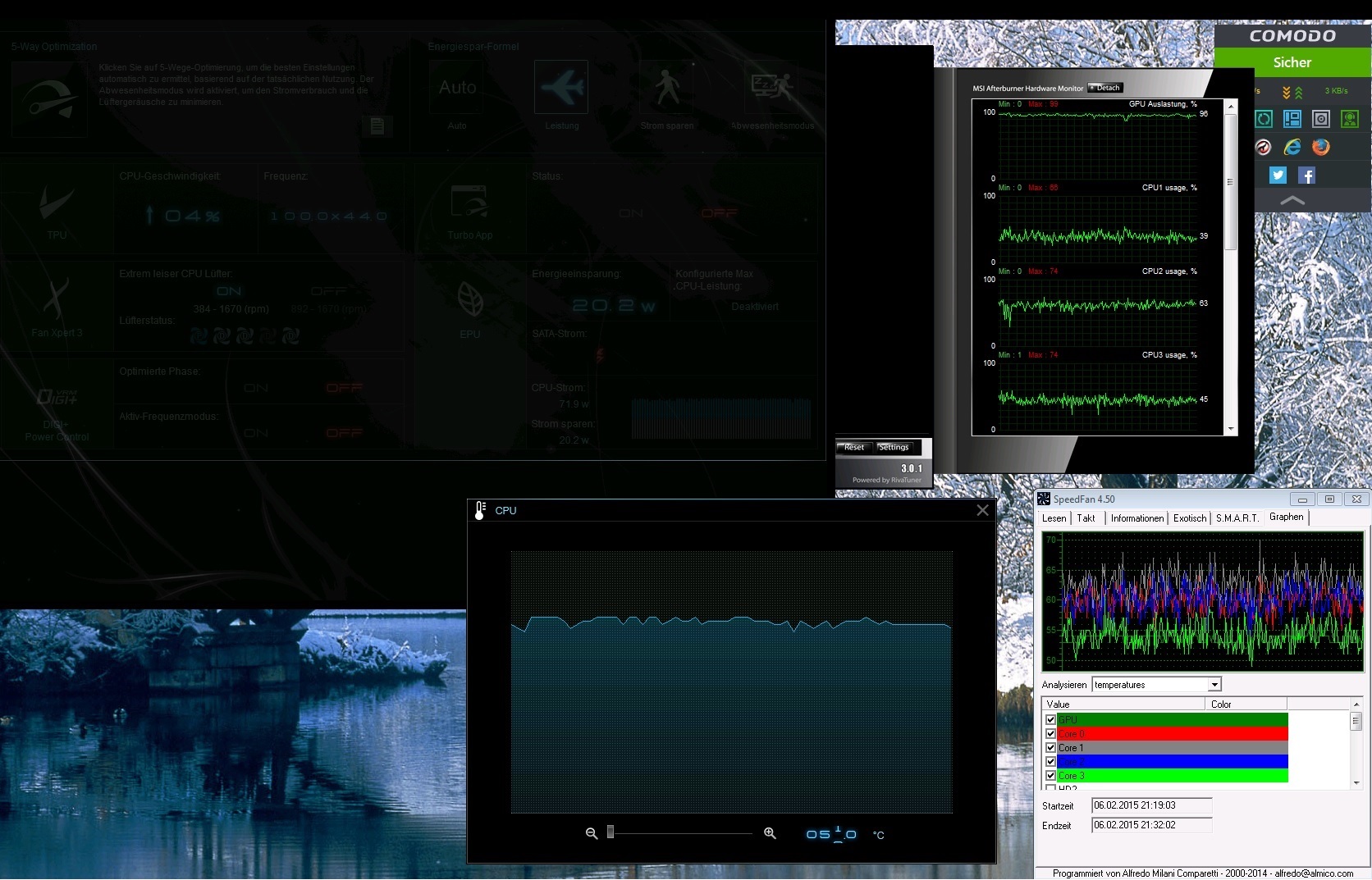

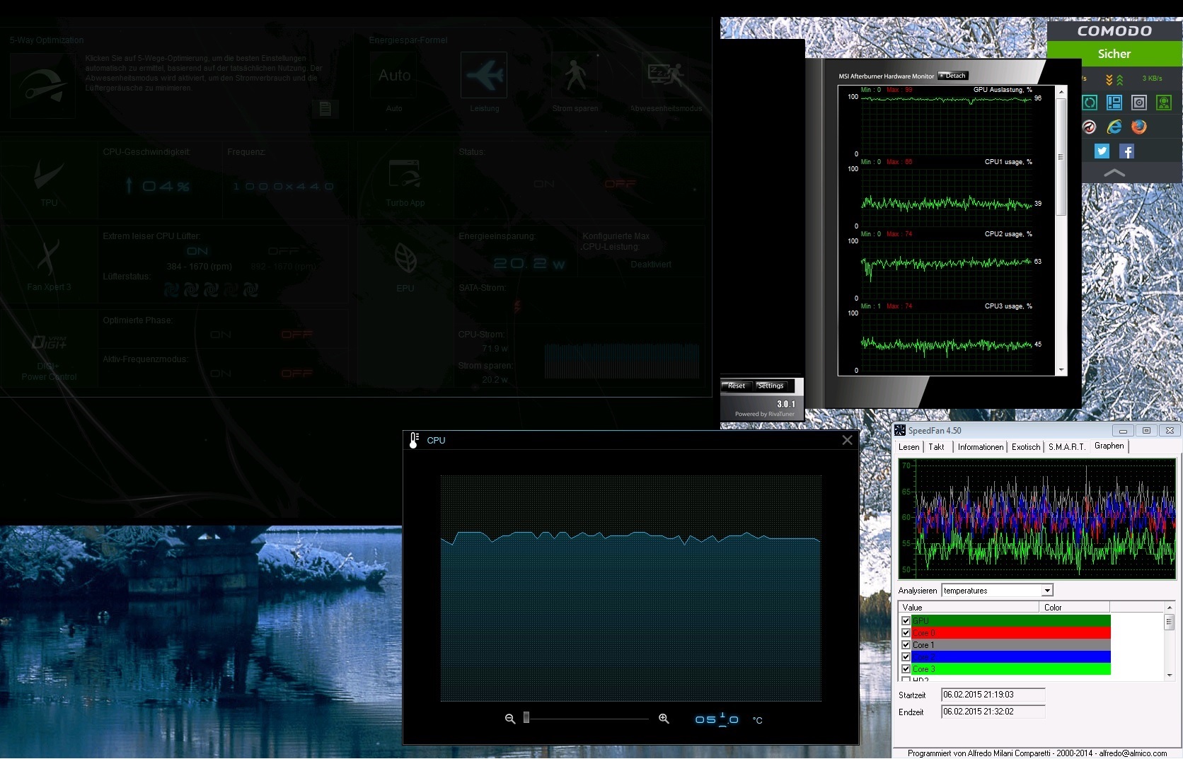

In Games (mehrere Stunden BF4 Multiplayer 64er Maps / Assetto Corsa) komme ich nicht über 53-63C° je einzelnem Kern.
Durchschnitt 51-52C°
Habe am i7 per HDMI noch nen 2. Monitor hängen aber ich glaube das macht nicht viel an Temperatur aus. Die IGPU Auslastung ist immer um die 0-1% ;-)

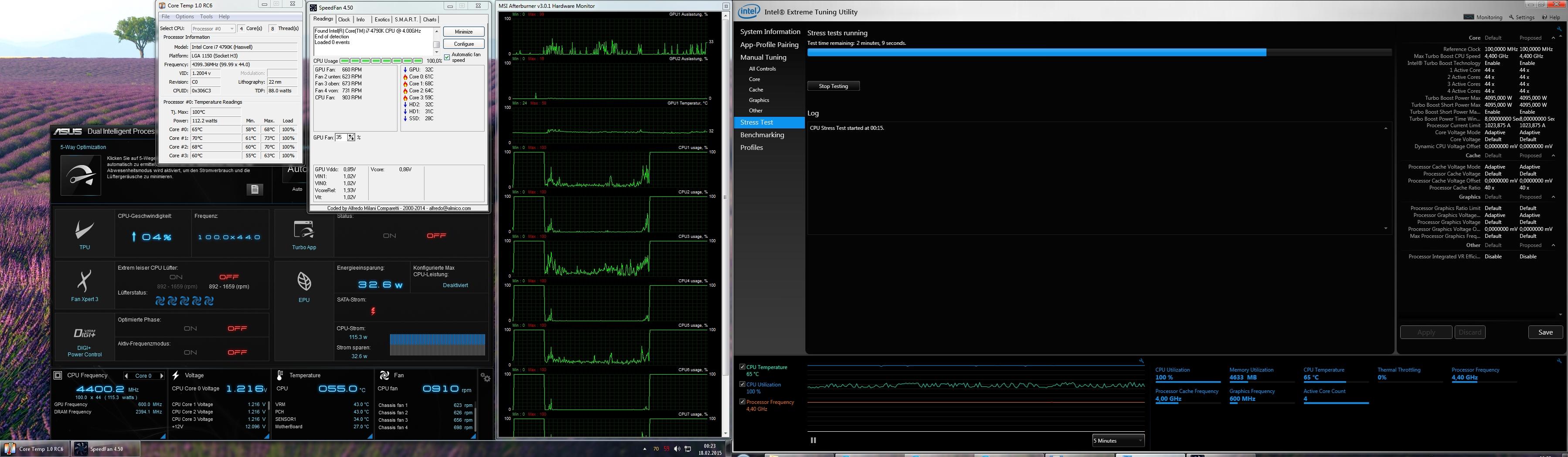

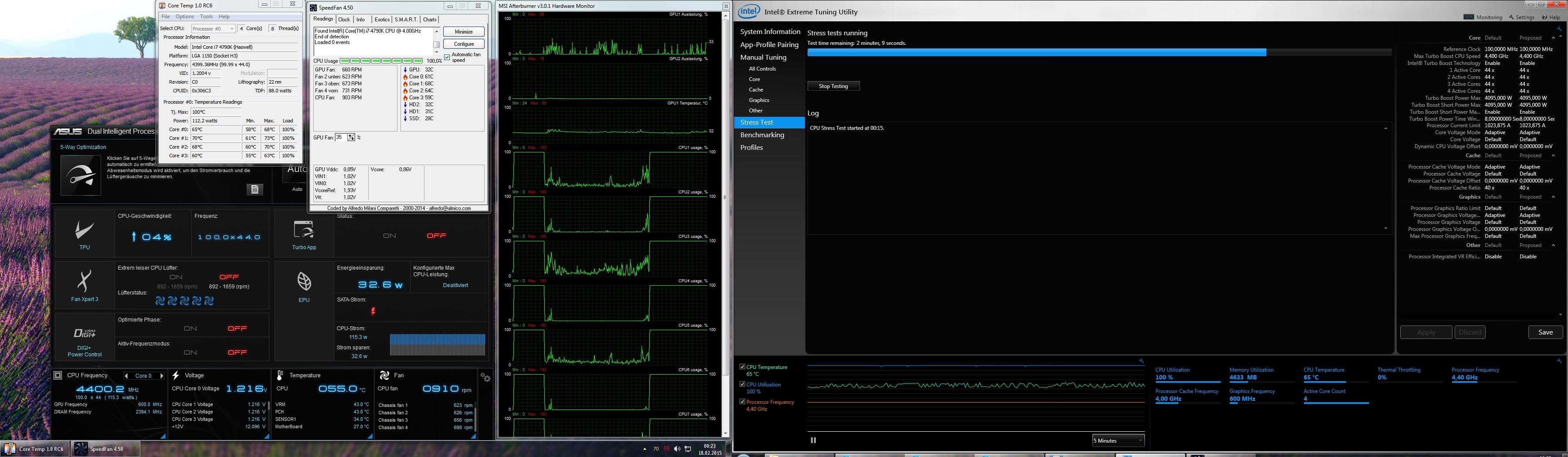

Der Intel Streßtest ist ja süß (oder mach ich was falsch?)
Ich komm nicht über 65C° bei 100mhz weniger als du ?!
Bei 900U/min (ca 60%) CPU Lüfter
