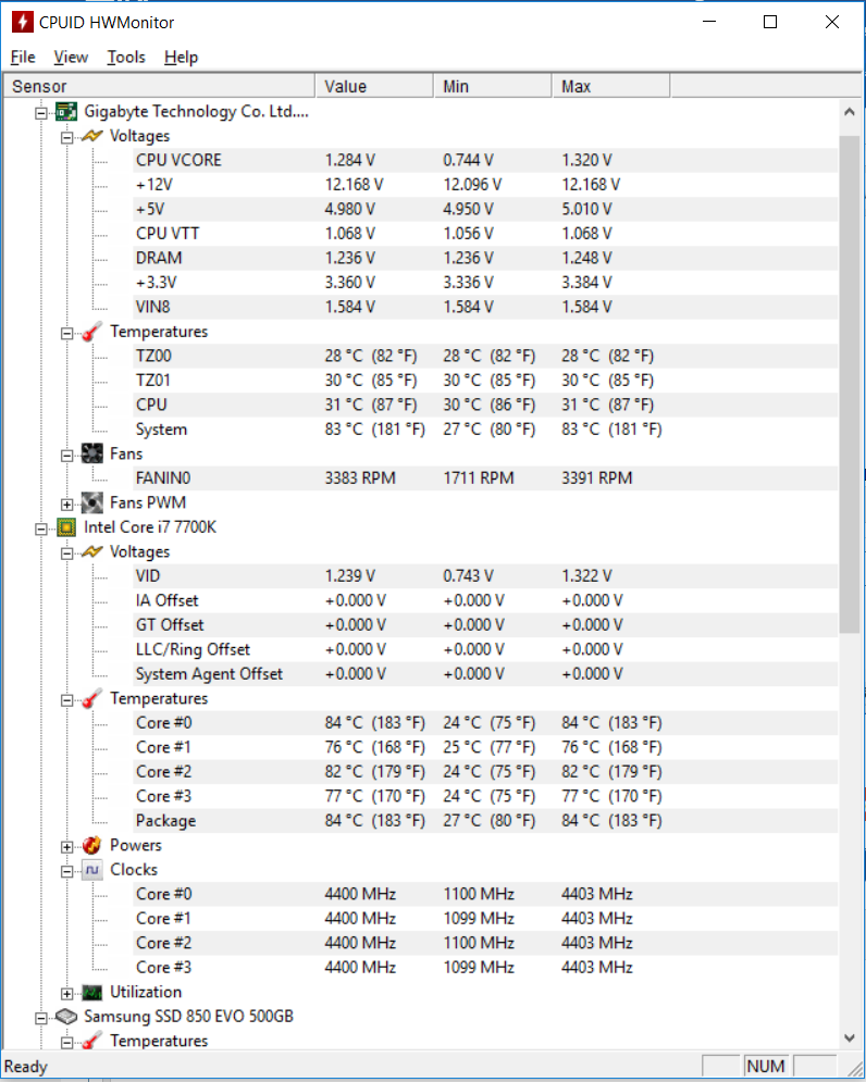

hab mir vor ein paar Tagen ein neues System zusammengebaut und mir erscheinen die CPU Temps etwas hoch. Bekommen im Idle ganz gute 25-27°C auf allen 4 Kernen, bei Vollast (prime95) dann aber bis zu 85°C auf 2-3 Kernen. Hab schon gehört/gelesen, dass der 7700K relativ heiß werden soll, aber das kommt mir in anbetracht des doch ganz guten Kühlers ein wenig hoch vor oder?
CPU ist noch stock, also kein OC (geht glaub auf meinem Board eh nich :D)
was mich etwas irritiert ist, dass die temperaturen quasi instantan vonn knapp unter 30°C auf 80°C innerhalkb von 1sek ansteigen und genauso innerhalb 1sek wieder auf knapp 30°C wenn ich Prime95 beende.

hier noch ein screenshit von HWM

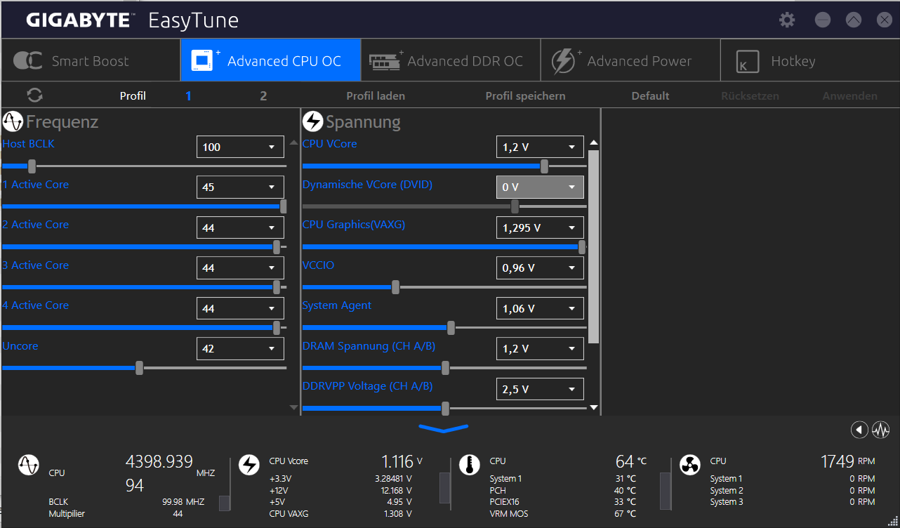

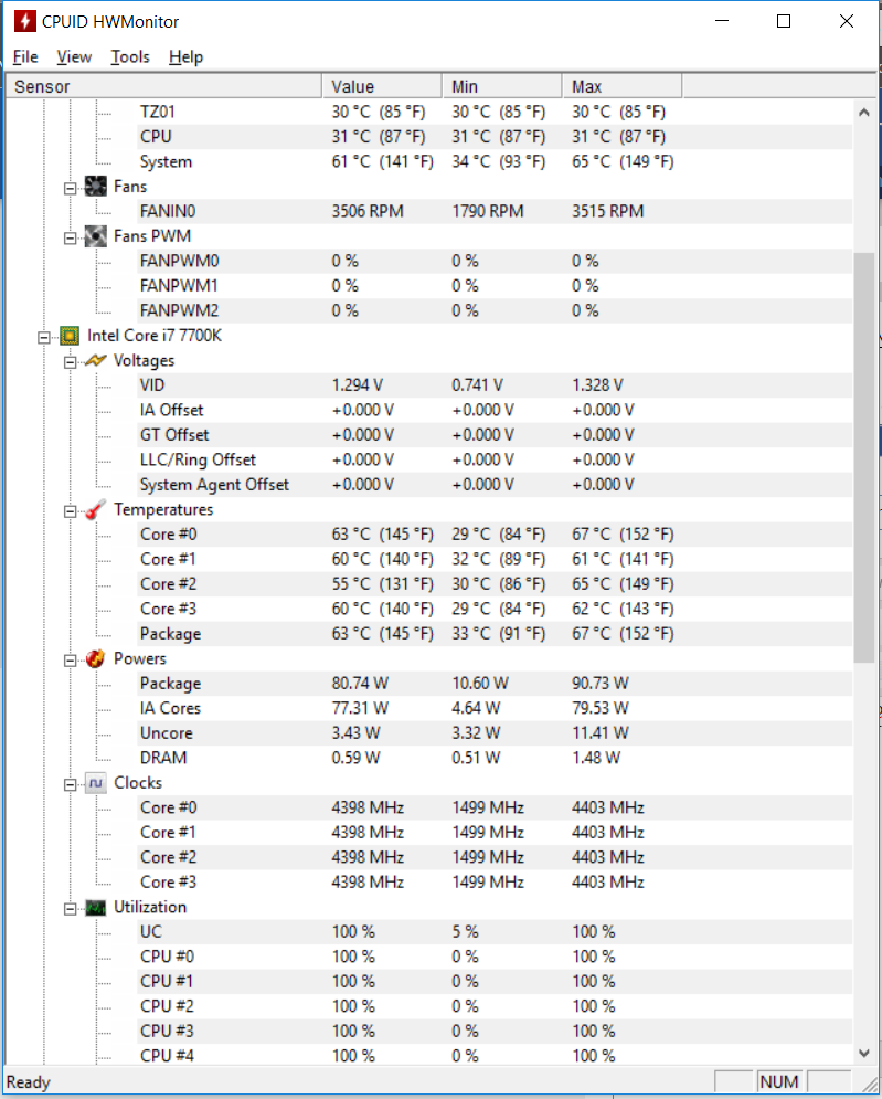

also ich hab jetzt mal die spannung mit der gigabyte app auf 1,2V gesenkt und die Temps sind fast 20°C weniger o.O
auch wenn HWM mir immer noch 1,26V anzeigt. in der gigabyte app stehen ca. 1,2V da.
HWM
GigaByte
Würde da eher im UEFI-Bios ansetzen statt mit einer App aus dem OS heraus.
Nicht dass bei Deinem Board irgendwelche Auto-OC-Funktionen mit sinnloser Spannungserhöhung aktiv sind?
Hat man zumindest bei Asus sehr oft, da liegen auch bei Stocktakten manchmal sinlos hohe Spannungen an.
also hab nochmal nachgeschaut, auch im uefi. steht jetzt überall 1,2V da. wird dann wohl jetzt korrekt sein. aber echt erstaublich was so "wenig" spannung an temperatur ausmacht
sag ich ja.... 1.200 V und alles ist titto
