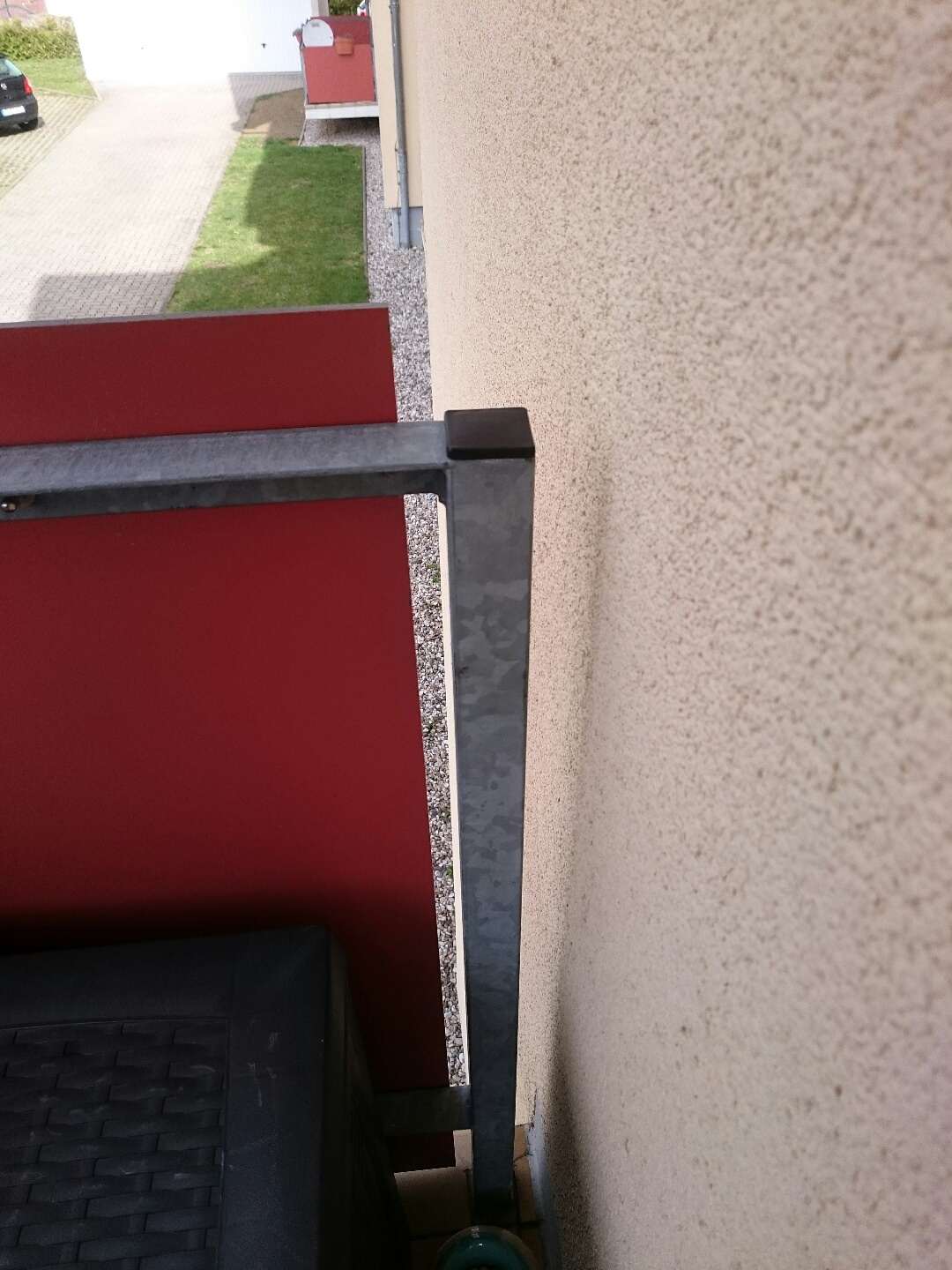

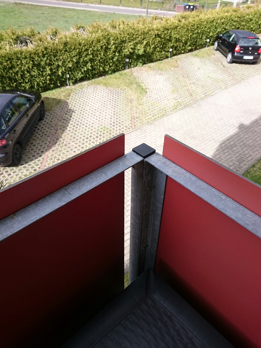

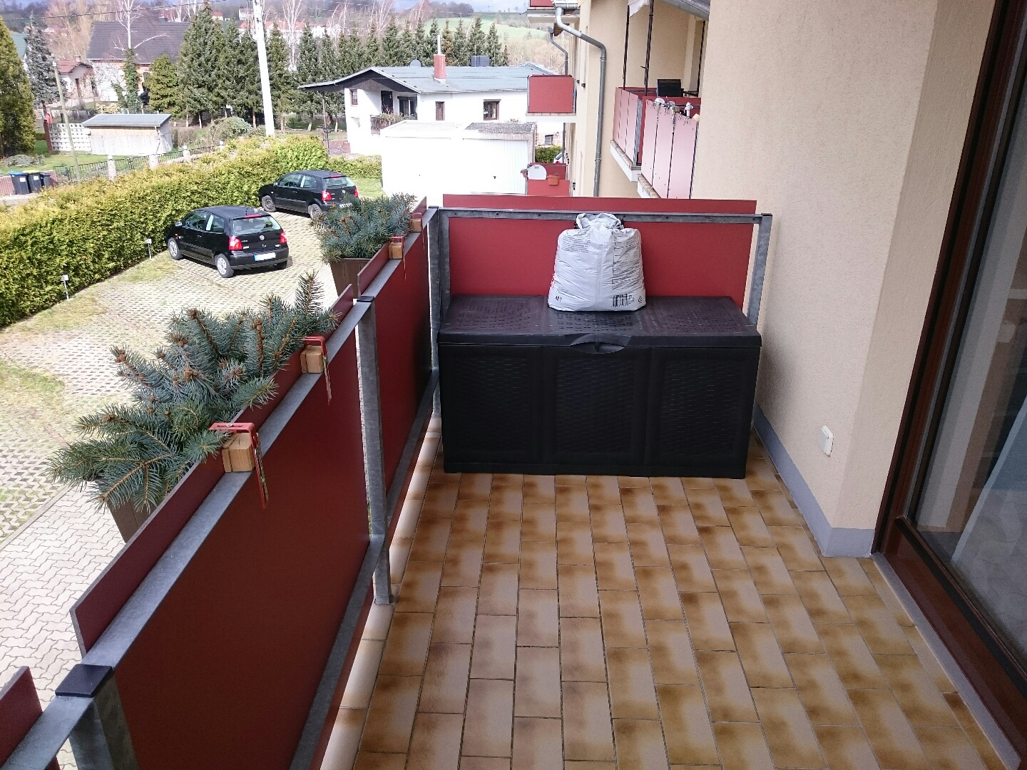

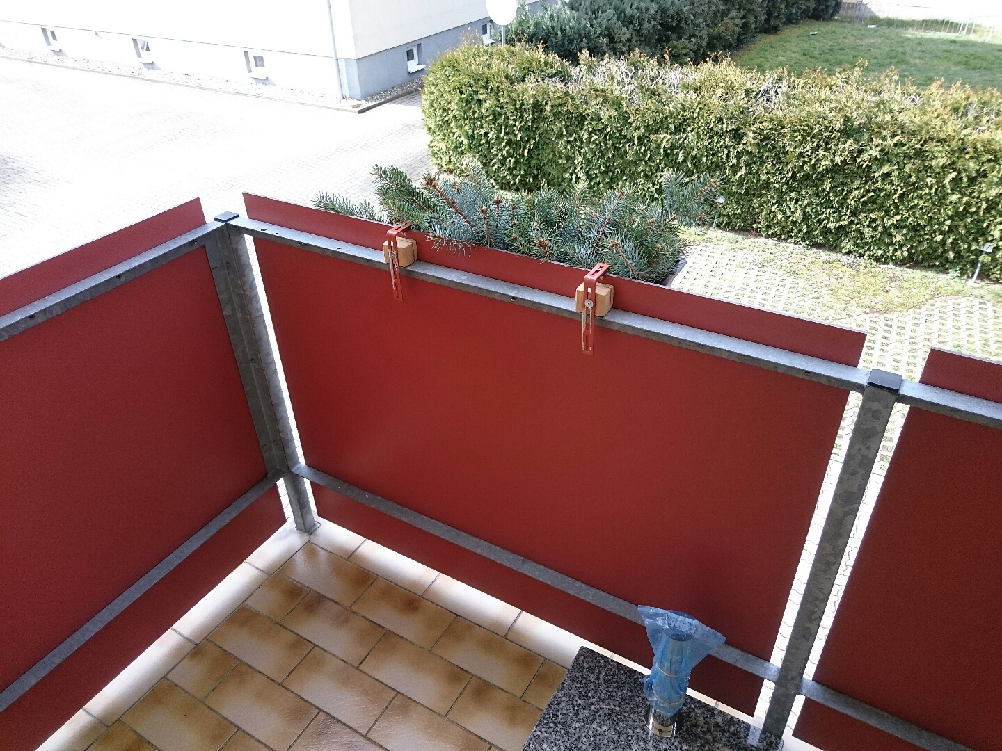

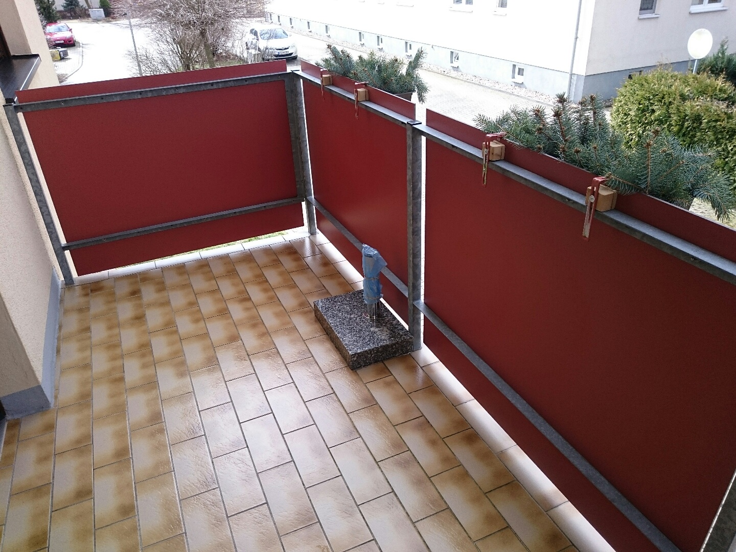

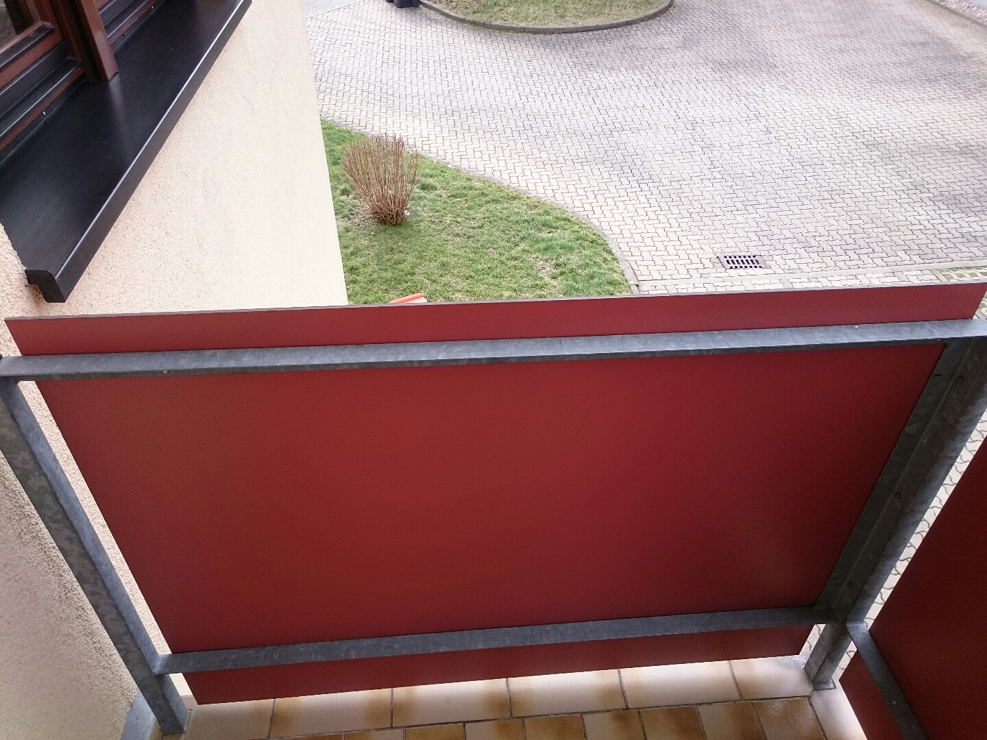

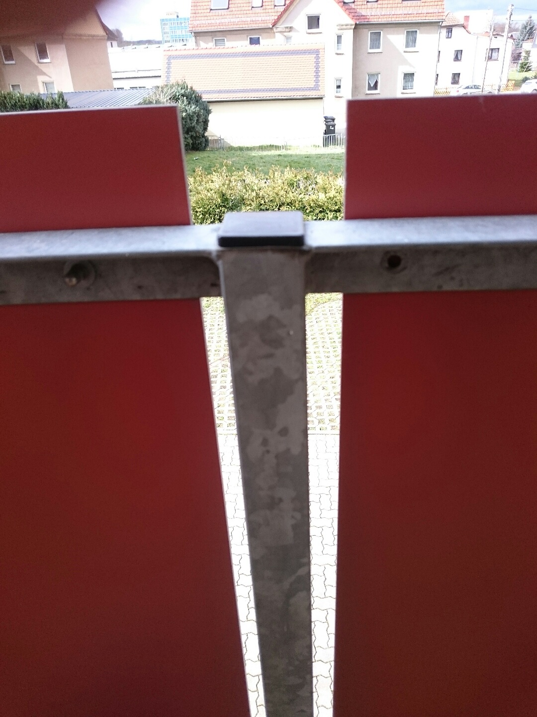

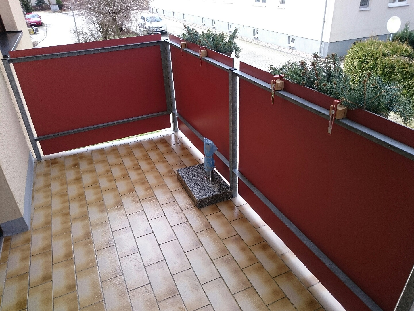

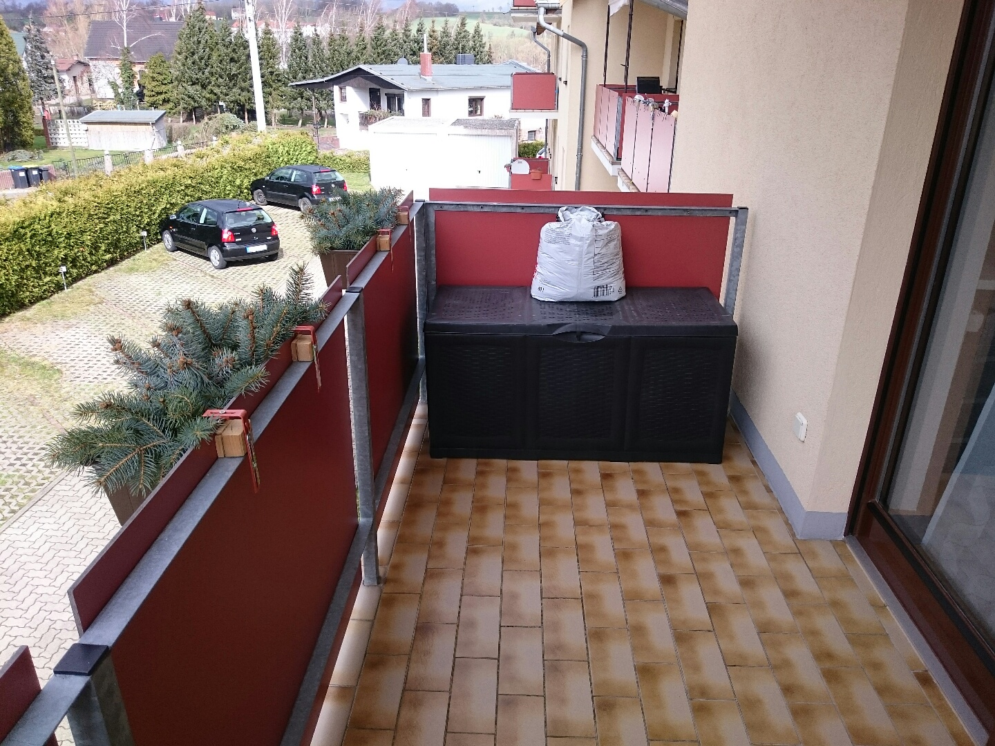

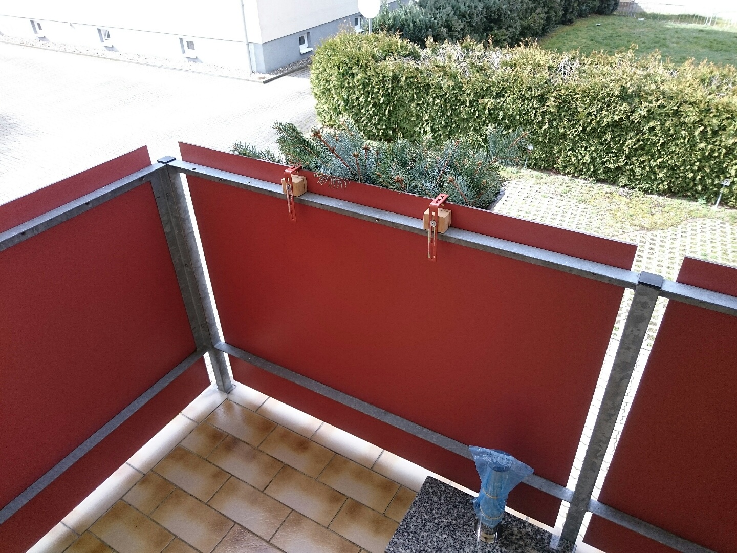

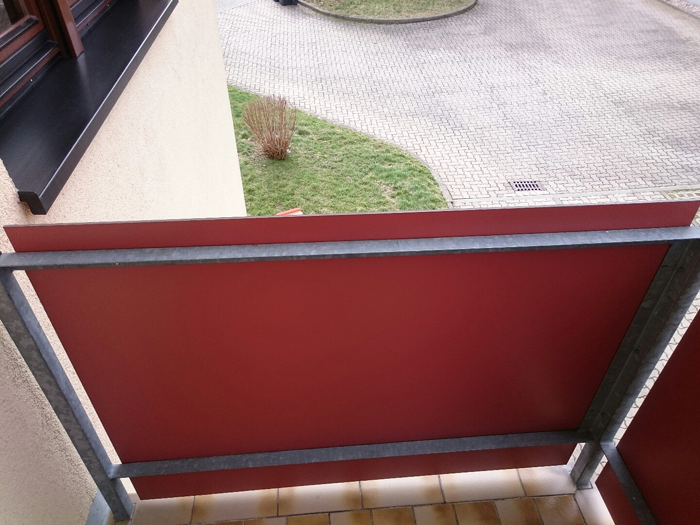

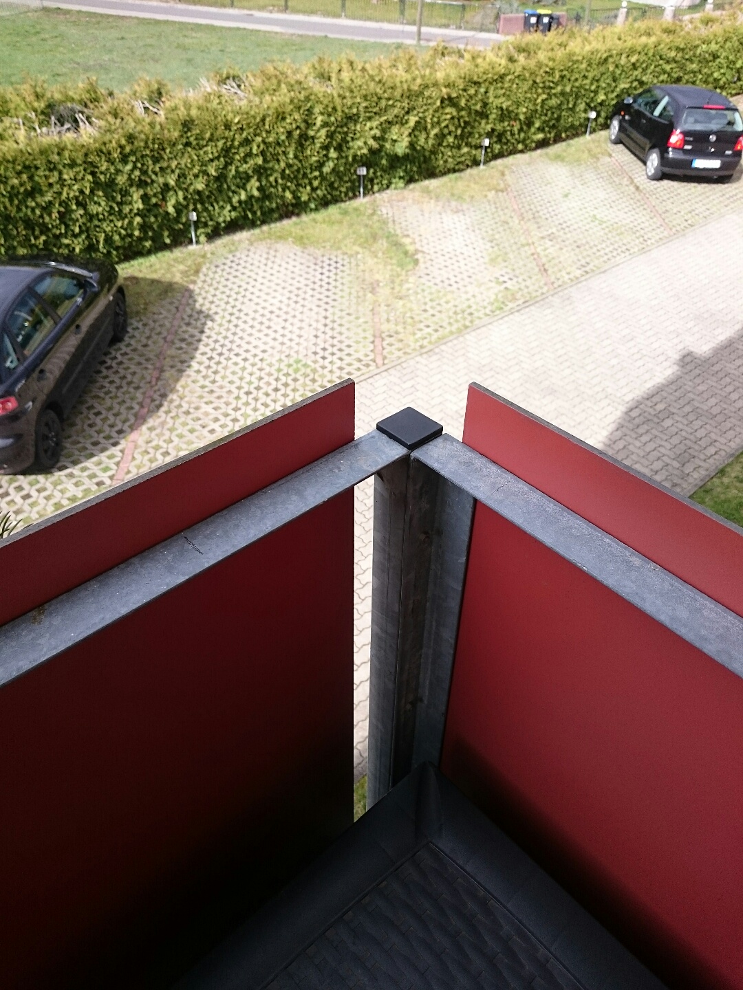

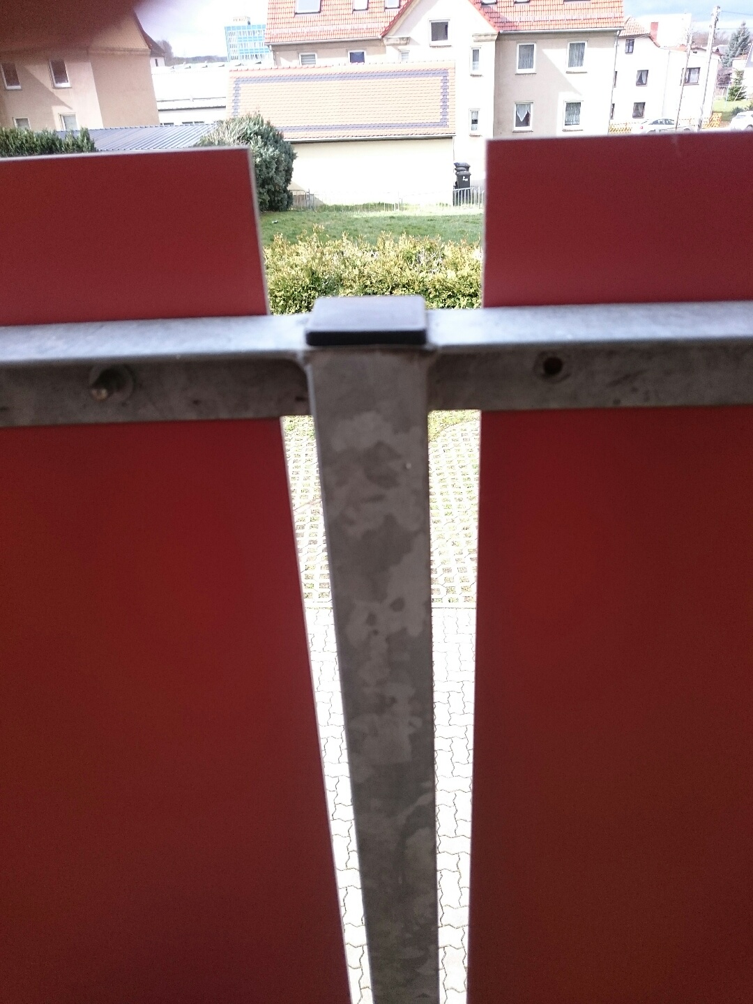

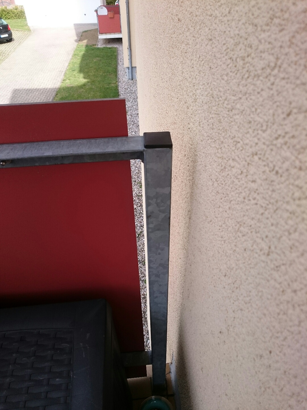

also mein Balkon ist ca. 4 Meter lang und 1,45 Meter breit. Das Geländer\Verkleidung ist ca. 1,0 Meter hoch. Ich habe mal ein paar Fotos gemacht, die sind zwar nicht ganz so gut geworden, wegen dem schlechten Wetter draußen. Aber ich hoffe ihr könnt damit etwas anfangen. Ich habe mir gestern Abend nochmal überlegt, ob vielleicht ein guter massiver SAT-Ständer die Lösung wäre? :confused_alt: Oder habt ihr noch andere Lösungsvorschläge ?

Befestigung am Balkon scheidet eher aus. Also muss ein Sonnenschirmständer mit Rohr her. Du hast ja einen stehen. Fehlt nur noch das Rohr. Daran kann man nahezu jede Antenne anschrauben und die ist dann auch nicht voll sichtbar. Somit hat man keinen Ärger und auch die Blitzschutz Problematik fällt weg. Bleibt nur die Fensterdurchführung. Die muss man natürlich oben oder seitlich bei den Fenstern machen, wg Regenschutz, sonst läuft das Wasser rein. Würde da eher bei 60cm normaler Offset Antenne bleiben. Die ganzen Flach-Dinger hat es ja häufig in den letzten Jahrzehnten gegeben und haben sich alle eher als Not-Lösungen herausgestellt und sind teuer und auch nicht mit normalen 40mm LNBs kompatibel.
Die Antenne des Nachbarn, die man auf dem Foto mit der schwarzen Box sehen kann, ist hoffendlich auf Astra gerichtet. Nicht das die auf Türksat steht. Der hat das auch mit Ständer realisiert. Da hast Du schon mal die Richtung. Die Empfangsrichtung ist ja ca. 45 Grad nach oben (es sind ja Balkone darüber). Also kannst Du die Schüssel auch dort hin stellen, wo die schwarze Box ist.

Schwierig. Jeder Ständer wäre dir in den letzten Tagen durch den Sturm verrutscht. Eine Sat-Antenne ist nun mal kein Sonnenschirm. Der Ständer muss nun mal fest verankert sein.
Entweder Rohr an das Geländer schweißen, oder Ständer an Wand oder Boden dübeln, alles andere ist Murks.
Auch Antennen unter 60 cm sind Murks.
Einen Tod musst du sterben.
Gruß
Nobsi
ist doch kein Problem wenn das Teil verrutscht, da macht man vorher Markierungen am Boden und rückt den Ständer wieder dahin
aus meiner Sicht reicht für Astra eine gute 65'er Schüssel locker
ps
An dem dünnen Geländer würde ich keine 80'er Schüssel befestigen wollen.
Bei sehr starken Winden ist nahezu keine Konstruktion völlig sicher gegen verdrehen, verrutschen etc.
Auf so einem Balkon, wenn das ganze nicht völlig frei, sondern sogar auf dem Boden steht, schützen die Balkonverkleidungen aber eher nich etwas.
Ich würde hier also auch eher auf einen Ständer mit Beschwerung setzen. Das Geländer ist wegen seiner Form und der Verkleidung nicht allzu hilfreich.
Moin, dass dachte ich mir auch schon wegen der Befestigung am Geländer. Ich würde auch einen SAT-Ständer vorziehen.
