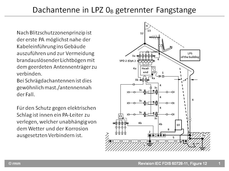

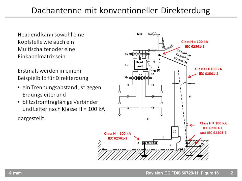

Mal wieder jemand der meint es besser als Normen zu wissen, die er erkennbar nie gelesen hat? :rolleyes:
  • Dachsparrenhalter sind auf EnEV-gedämmten Dächern Pflicht, weil Masten, die unstrittig stabiler sind, sonst eine unzulässige Wärmebrücke darstellen und stark schwitzen.
  • Nach der dir offenbar vollkommen unbekannten Norm für Antennensicherheit, DIN EN 60728-11 (VDE 0855-1):2019-02 wie auch den Vorgängerausgaben, muss der PA auch bei Komponentenausbau erhalten bleiben. Ein "vereinfachter" PA nur eines Multischaltergehäuses ist normwidrig.
  • Selbst nach Uraltnormen VDE 0855-1 mussten Kabelschirme vor und nach "aktiven" Bauteilen in den PA einbezogen werden, heute nur noch wenn sie wie du es propagierst netzgespeist sind.
  • In der nächsten Ausgabe der internationalen IEC 60728-11 wird eindeutiger als bislang beschrieben sein, dass der erste PA insbesondere bei Dachantennen nach Blitzschutzzonenprinzip möglichst nahe der Kabeleinführung ins Gebäude zu erfolgen hat, da hiermit Funkenbildung vermieden wird.
Unter dem Gesichtspunkt der Energieeinsparung sind receivergespeiste Multischalter Stand der Technik und jedenfalls mit DC-DC-Wandler funzen die auch überall dort, wo ein Quad-LNB mit heute leider wieder üblichen 250 mA Stromfresseraufahme funktioniert.
EDIT: Beispielbilder wie sie im Zuge der Revision der IEC 60728-11 so oder ähnlich in die neue DIN EN 60728-11 (VDE 0855-1):2020 voraussichtlich einfließen werden.

Ich frage mal quer rein. "PA nahe der Kabeleinführung" heißt konkret was. Nahe, wo das Kabel rein geht oder unterm Dach raus kommt? Ist das laut erstem Bild Punkt 4, oder? Wo gehe ich bei einem Aufsparrenhalter mit dem PA ran, wo bei einem durchgehendem Mast, nicht am Fuß?
Und zum blitzstromfähigen 16² Cu ein Frage (der zusätzlich zum PA kommt, dein zweites Bild). Die einen sagen, kürzester Weg zur Potentialausgleichsschiene. Gleichzeitig nicht durchs Haus, weil man sich den Blitz ins Haus holen würde, was aber je nach Gegebenheit nicht dem kürzesten Weg entspricht. Dann auch wetter- und somit korrosionsgeschützt, was für mich sich nach innen (Mastfuß) anhört.
Die Punkte sind für mich einzeln betrachtet einleuchtend, lassen sich aber irgendwie nicht alle unter einen Hut bringen.
PS: Schwitzwasser am Mast: Ja, am besten gar keine Duchführung, aber auch Kabel, Solarleitungen, Schornstein, Rohrbelüftung,... müssen meist doch durchs Dach. Der Schließzylinder der Haustür ist ja auch eine gedultete Wärmebrücke.
@Dipol Weiß net was du willst... Ich hab halt schon so 20 Sat-Anlagen, wie oben empfohlen, montiert und ja... Was will ich sagen? Läuft.
Mach es nicht komplizierter als es ist: Nach Blitzschutzzonenprinzip sind die Kabelschirme aller AUS oder IN die einschlaggefährderte Blitzschutzzone LPZ 0A führenden Kabel möglichst nahe der Gebäudeeinführung (außen oder innen) in den Schutzpotenzialausgleich einzubeziehen. Im bei Schrägdachantennen eher seltenen Fall, dass Antennenkabel unter den Dachplatten zur Fassade geführt und auf der erneut durch LPZ 0A geführt werden, ergibt sich blitzschutztechnisch die Erfordernis eines zweiten Kabel-PAs.
Da Erdung und PA integraler Bestandteil der Elektroanlage sind, wäre das "ich" schon mal ein Verstoß gegen NAV § 13. Ein User, der sich wirklich normkundig gemacht hat, begeht m. E. mit einer normkonformen Installation einen geringeren Normverstoß als Fachkräfte, die nicht erden, weil es die Kollegen auch nicht tun und man sonst zu teuer wäre.
Unter den Dachplatten verlegte 16 mm² Cu-Erdungsleiter wird man gewöhnlich auch innen witterungsgeschützt anklemmen. Weder die Klemmen von Mastfüßen noch die von Dachsparrenhaltern sind blitzstromtragfähig geprüft, weshalb eine normaktuelle Erdung zertifizierte Verbinder nach Klasse H = 100 kA erfordert. Dass das so ist, hat sich aber noch nicht einmal zu allen Ausnahmeelektrikern herum gesprochen, die noch vertragstreu ein VDE Auswahlabo vorweisen können.
Das was du "Punkt 4" nennst ist die Legendennummer für einen PA-Leiter aus min. 2,5 mm² Cu (geschützt) oder min. 4 mm² (ungeschützt). Prophylaktischer Hinweis: Der PA der Kabelschirme und Komponenten ist nach aktueller Normausgabe weiterhin am geerdeten Antennenträger anzuklemmen, darf aber aktuell auch nicht "schleifenfrei" zusätzlich vermascht werden.
Bezüglich Blitzschutz, Erdung und PA sind normkompetente User, die nicht nur das machen was sie schon immer gemacht haben und keine normfernen Mythen verzapfen, rar. Das obwohl wesentliche Änderungen seit der VDE 0855 Teil 1 von 1959 so überschaubar sind, dass es auch noch einige Fachleute gibt, welche die jahresmäßig spontan zuordnen können.
Bei Innenableitung sind die nach IEC 62305-3 zu errechnenden äquivalenten Trennungsabstände in Wohnhäusern gewöhnlich nicht einzuhalten, womit speziell bei zum Glück seltenen Direkteinschlägen über die Näherungen Blitzströme in andere Elektroleitungen eingekoppelt werden. Wer Blitzeinschläge in Dachaufbauten vermeiden will muss sie vorher abfangen und ohne Näherungen gegen Erde ableiten.
Ableitungen von Blitzschutzanlagen und Erdungsleiter von Antennen sind in gleicher Weise ohne unnötige Umwege zu führen. Damit ist NICHT gemeint, dass man innen durch muss, weil der Weg außen - auch an eigene Anschlussfahnen - meist länger ist. Wäre es anders gemeint, müssten sonst auch Ableitungen von Blitzschutzanlagen innen verlegt werden. ;)

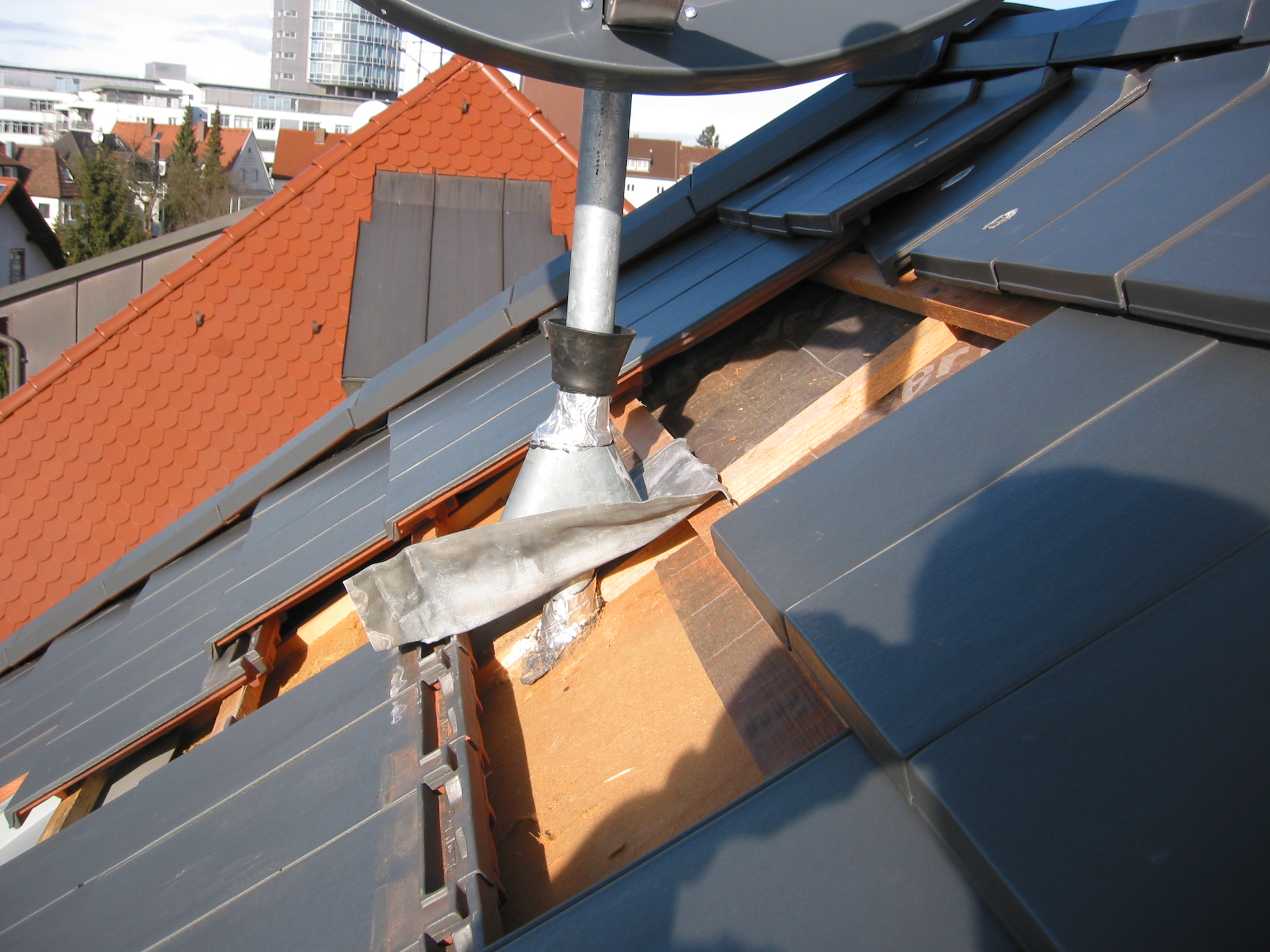

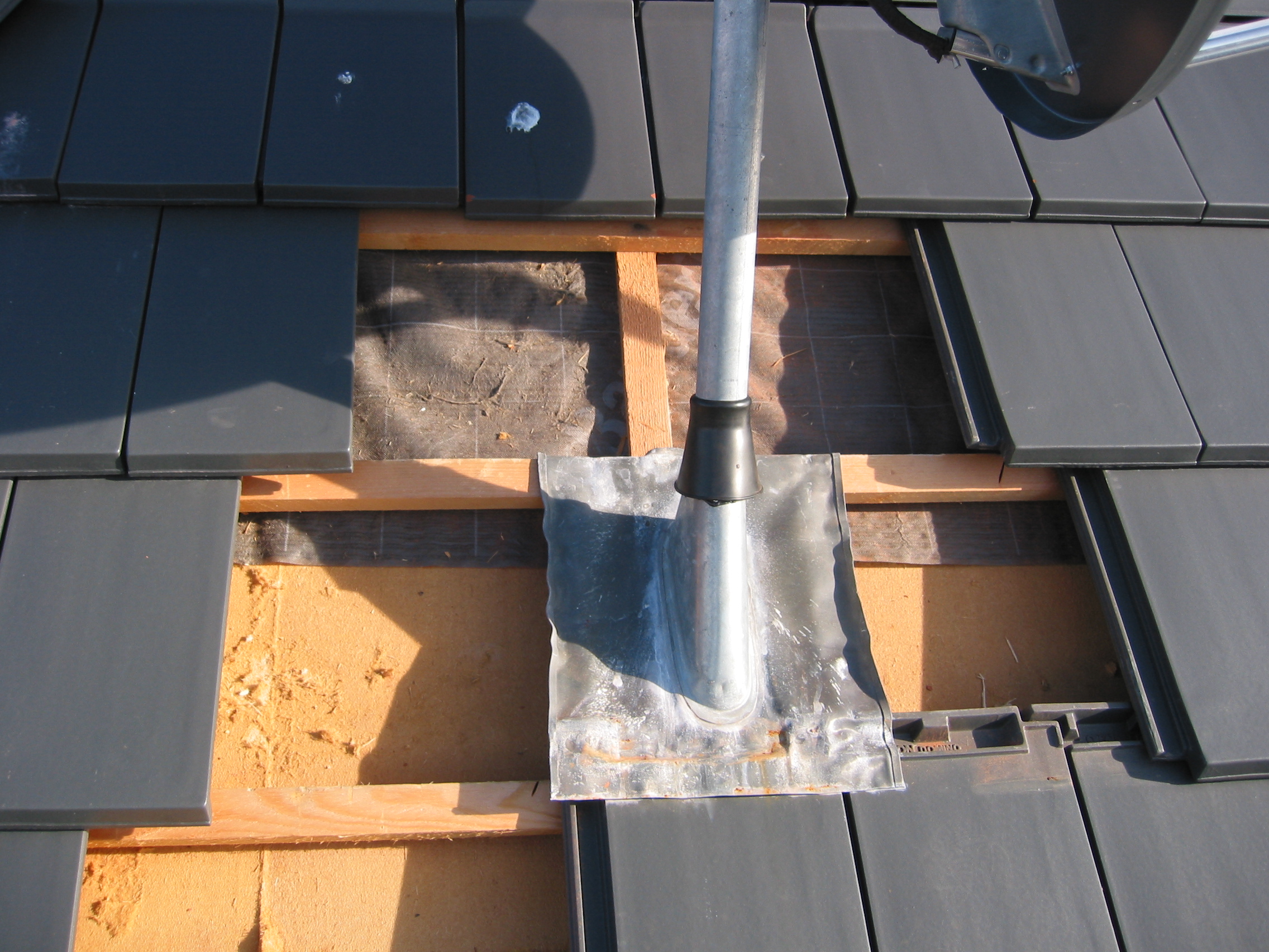

Wenn der Blower-Door-Test bestanden wird, ist die Installation EnEV-konform, wenn nicht muss nachgebessert werden.
Ich selbst habe vor einigen Jahren auf einem EnEV-Dach mit eingeblasener Zellulosedämmung versucht mit einem Standrohr (siehe Bilder) der Physik zu trotzen. Trotz aufwändiger Isolierung des inneren Mastrohres mit Armaflex, Mehrfachabdichtungen mit Klebungen und Manschette, sowie Verschluss beider Standrohröffnungen mit Steinwolle war nach dem Kälteeinbruch der Schwitzwassereffekt nicht zu beherrschen.
Auf ein weiteres Experiment mit hochgradig aufwändiger Rohrdämmung habe ich nach erfolgter Mastauswechslung gegen einen Dachsparrenhalter verzichtet.
