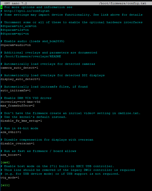

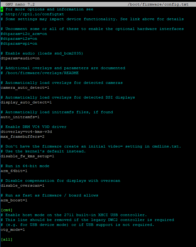

Bei deinem Befehl erhalte ich die Info, dass die Datei nun auf einem anderen Pfad liegt. Dementsprechend habe ich die Datei nach dem angegeben Pfad geöffnet. Tatsächlich habe ich keinen hdmi-drive Eintrag gefunden (Siehe Anhang). Muss ich den hdmi Eintrag an eine spezielle Stelle im Dokument einfügen oder ist das egal? Dann würde ich die Zeile einfach unterhalb der Zeile "arm_boost=1" einfügen.

Zuerst die hdmi_drive=2 Zeile unter arm_boost=1 eingefügt, reboot durchgeführt und getestet - keine Veränderung.
