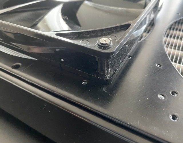

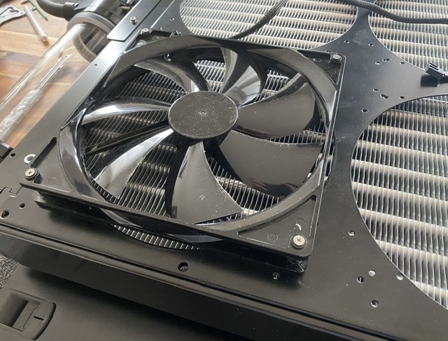

Moin,
ich bin gerade etwas verwirrt und sehe vermutlich den Wald vor lauter Bäumen nicht. Wie montiere ich die Lüfter auf der Blende, da die schwarze Blende kein Gewinde hat.
Muss ich einfach auf der Rückseite Muttern montieren oder was wäre der richtige Weg?
Danke euch vorab!

Die Blende habe ich privat gekauft, hatte leider keine passenden Schrauben dabei. Ich werde die Übergangslüfter einfach mit Muttern sichern und später nochmal schauen wenn die Noctua da sind. Danke trotzdem @immortuos für den hilfreichen Beitrag. :)

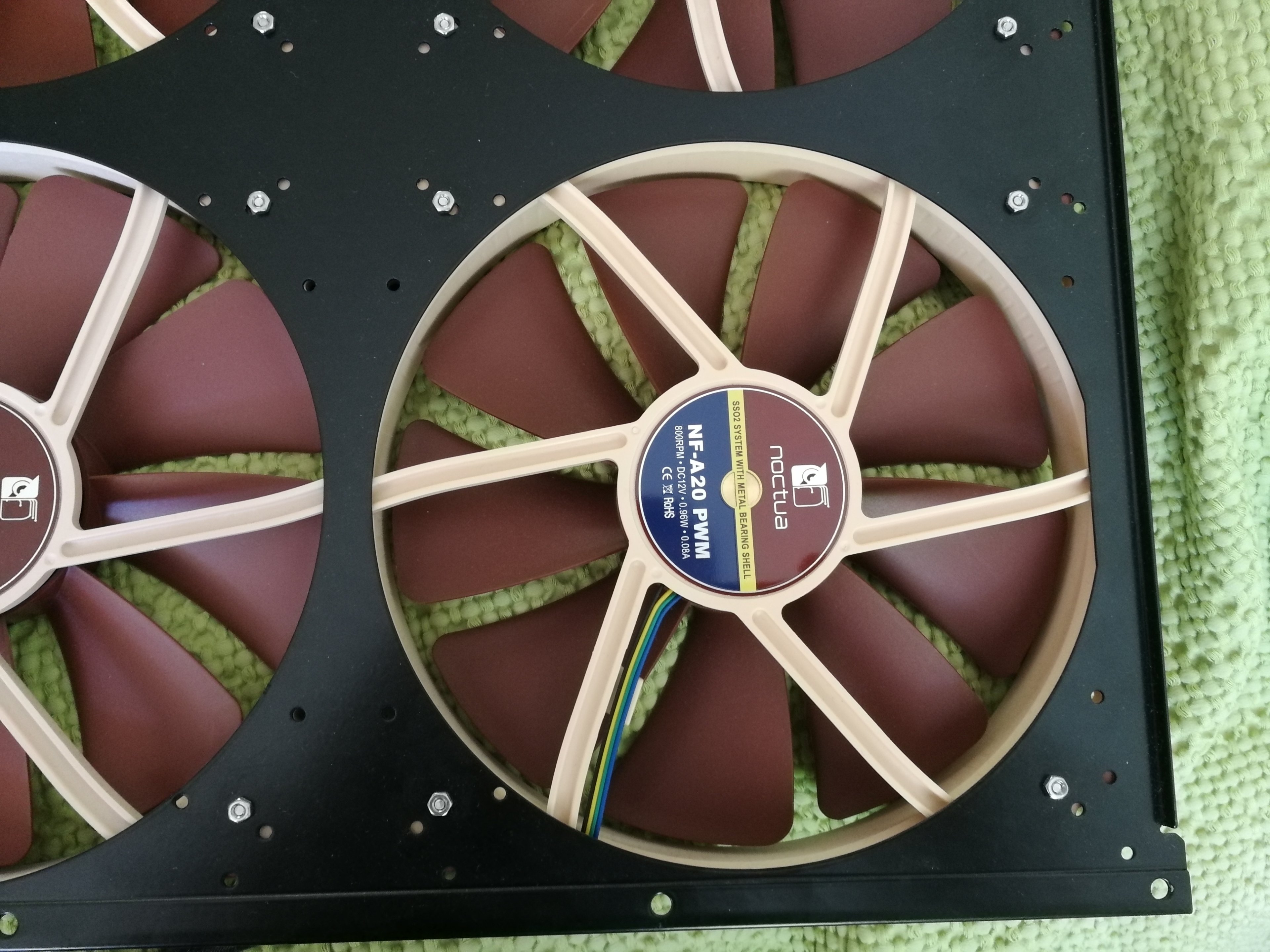

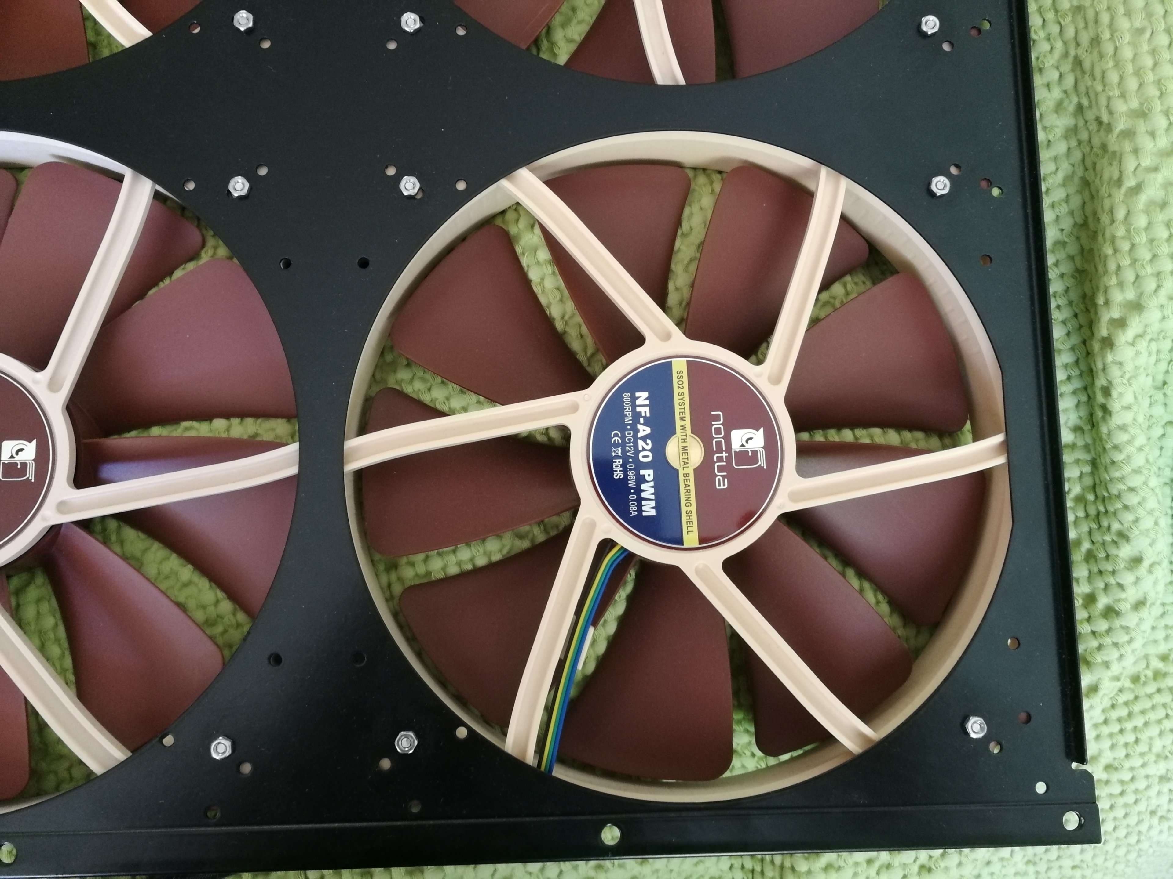

Hab die NF-A20 mit Muttern von hinten an der Blende befestigt. Gewinde sind bei mir keine.

Hab meine Blende - gekauft August 2019 direkt im Watercool Onlineshop - gerade abmontiert und das sind definitiv nur Durchgangslöcher ohne Gewindebohrungen.

Ich hatte das auch falsch in Erinnerung. Die Magicool Blenden hatten Gewinde.
Ich habe den Adapter auch hier von Watercool und bin auch bei der Montage. Die Bohrungen haben kein Gewinde und zudem liegen genau 16 Muttern bei, also wirste die Lüfter mit der Mutter hinten fixieren müssen.
ich dachte mir auch, wozu brauche ich die Muttern ^^.
Reaktionen: Mordeos und 0-8-15 User
Die fehlten halt bei mir... :D Hatte aber glücklicherweise noch passende da.

Stehe ich völlig auf dem Schlauch? Aber warum nimmt man nicht die Schrauben die bei den Lüftern dabei sind?
Blende scheint sich ja abmontieren zu lassen. Jetzt die Schrauben durch die Blende stecken und dann in die Lüfter (Kunststoff) bohren lassen. Bei meinen Arctic sind so dicke Schrauben dabei die sich selbst in das Plaste ein Gewinde schneiden. Geht das nicht? Dann könnte man sich das Gefummel mit den Muttern sparen und am Ende liegt alles relativ Plan auf. Dann einfach die Blende mit den Lüftern an den Mora schrauben/clipsen oder was auch immer.
