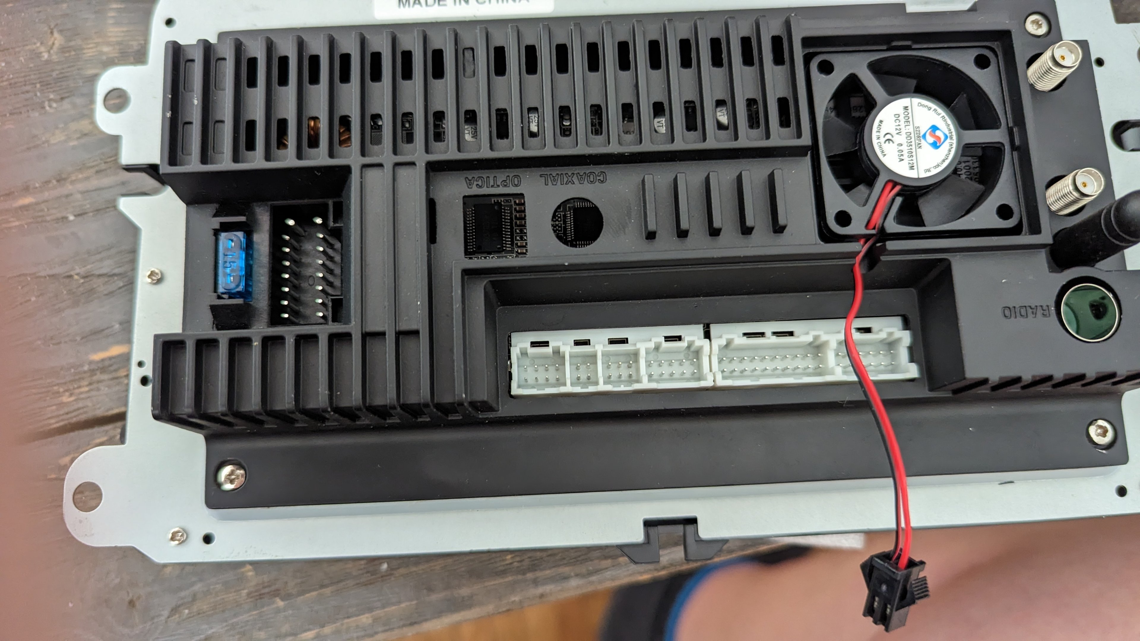

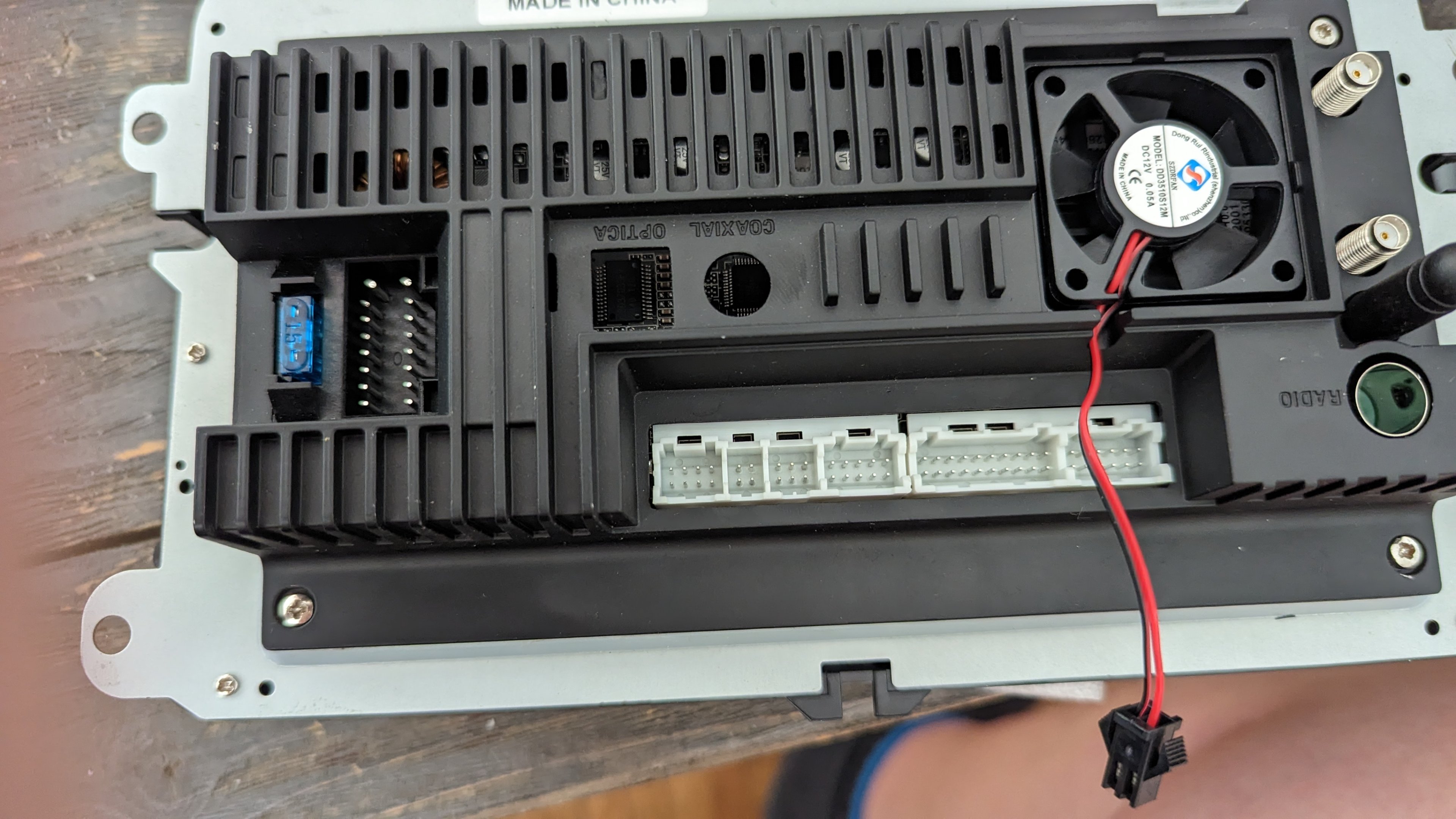

Hm, meinst du nicht der Hersteller würde es dann genau so machen?IceKillFX57 schrieb:das ist die normale Konfiguration und ich Frage mich, ob es anders herum nicht sinnvoller wäre.
wern001
Admiral
- Mai 2017
- 9.615
lazsniper schrieb:so montiert bläst der lüfter nach hinten raus. andersrum würde er ja verhindern dass die warme luft aus dem gerät rauskommt.
ich bin aber kein kfz'ler, sagt jetzt nur die logik dass das schon passt.
Falsch. Die warme Luft geht da raus wo der Lüfter normal die kalte Luft ansaugen würde
- Feb. 2009
- 40.013
Andersrum geht doch gar nicht wegen der Kabelführung.
I
IceKillFX57

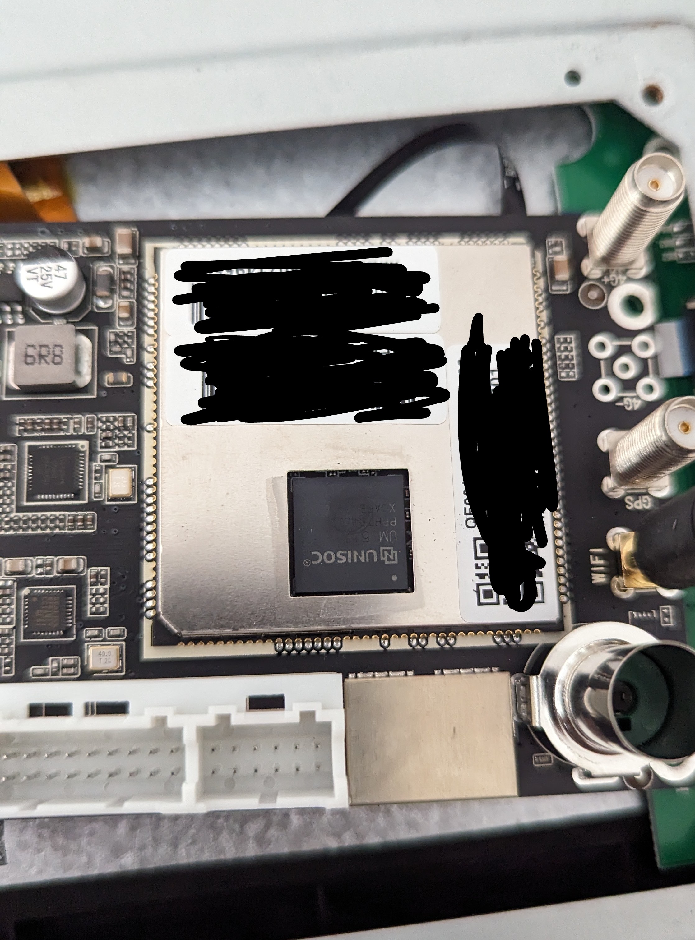

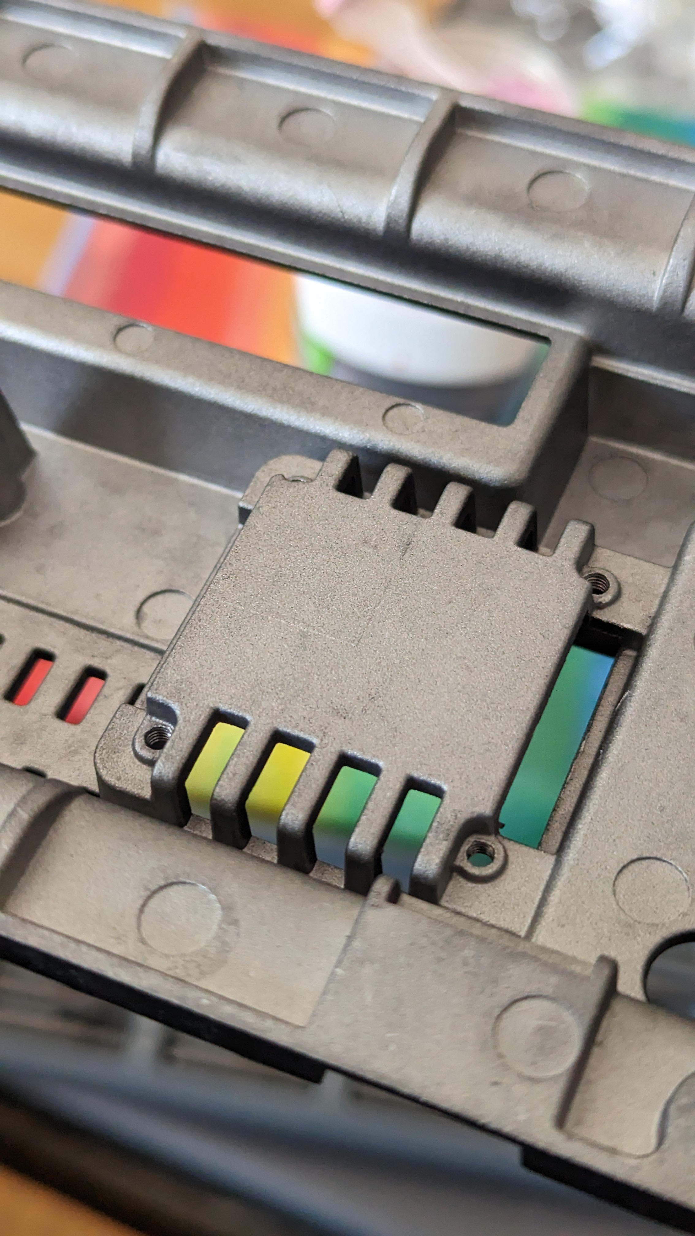

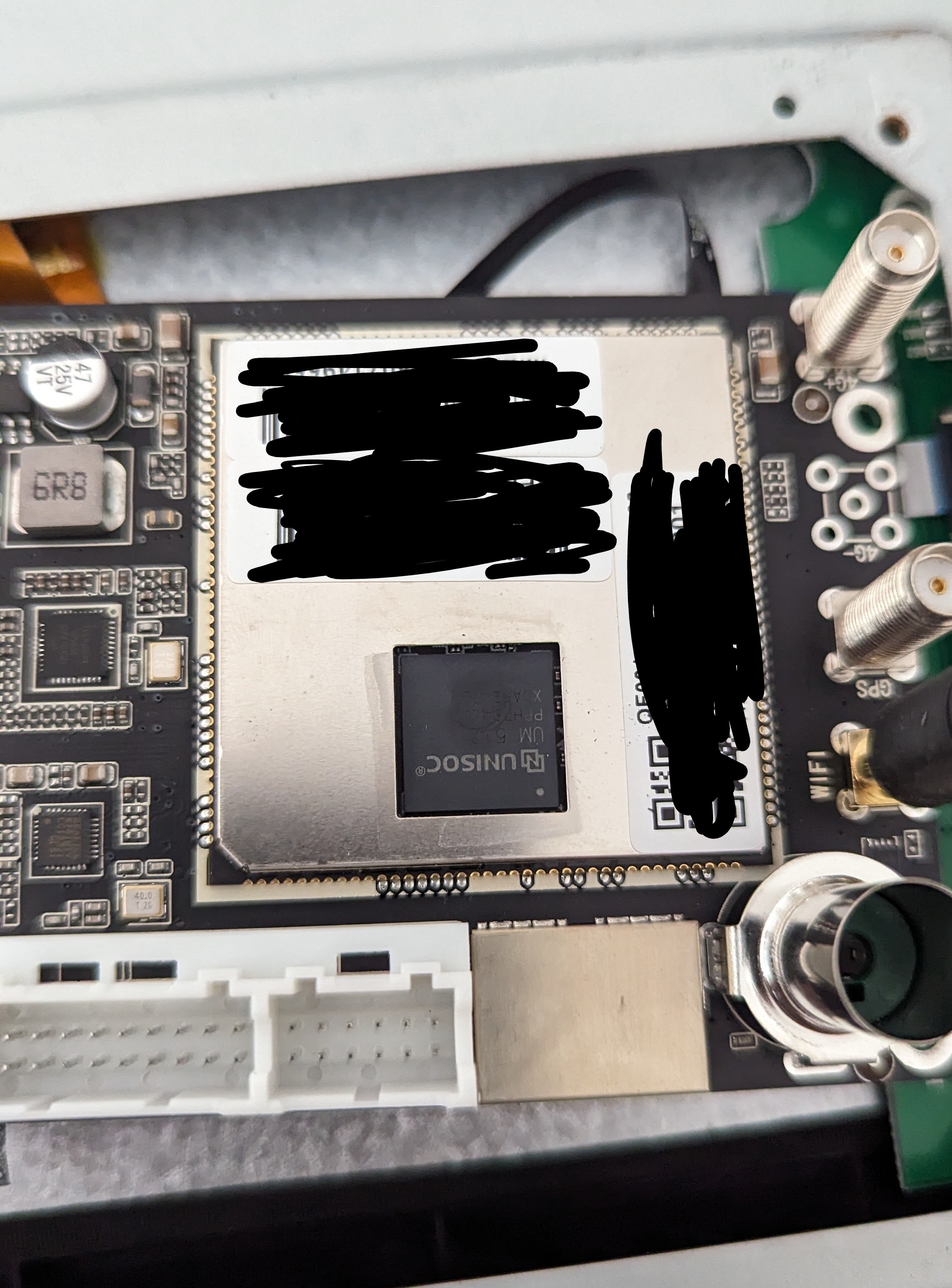

Nein hat er nicht. Denn der Kühler (nicht der Lüfter) passt nicht an das Gerät 🤣 musste das zurecht schleifen hatte vorher idle 90°C und jetzt max 50°c unter LastMadDog schrieb:Fragen gibt es^^
Der Hersteller wird sich da schon etwas bei gedacht haben
Doch doch, das geht.cartridge_case schrieb:Andersrum geht doch gar nicht wegen der Kabelführung.![]()
So wie es vom Werk ist, saugt er die Luft an.
Meine Idee ist halt, frische Luft ansaugen zu lassen und gegen den CPU Kühler zu drücken. Die warme Luft, sollte ja dann eig aus den Schlitzen raus? Oder macht da die Physik einen Strich gegen die Rechnung?

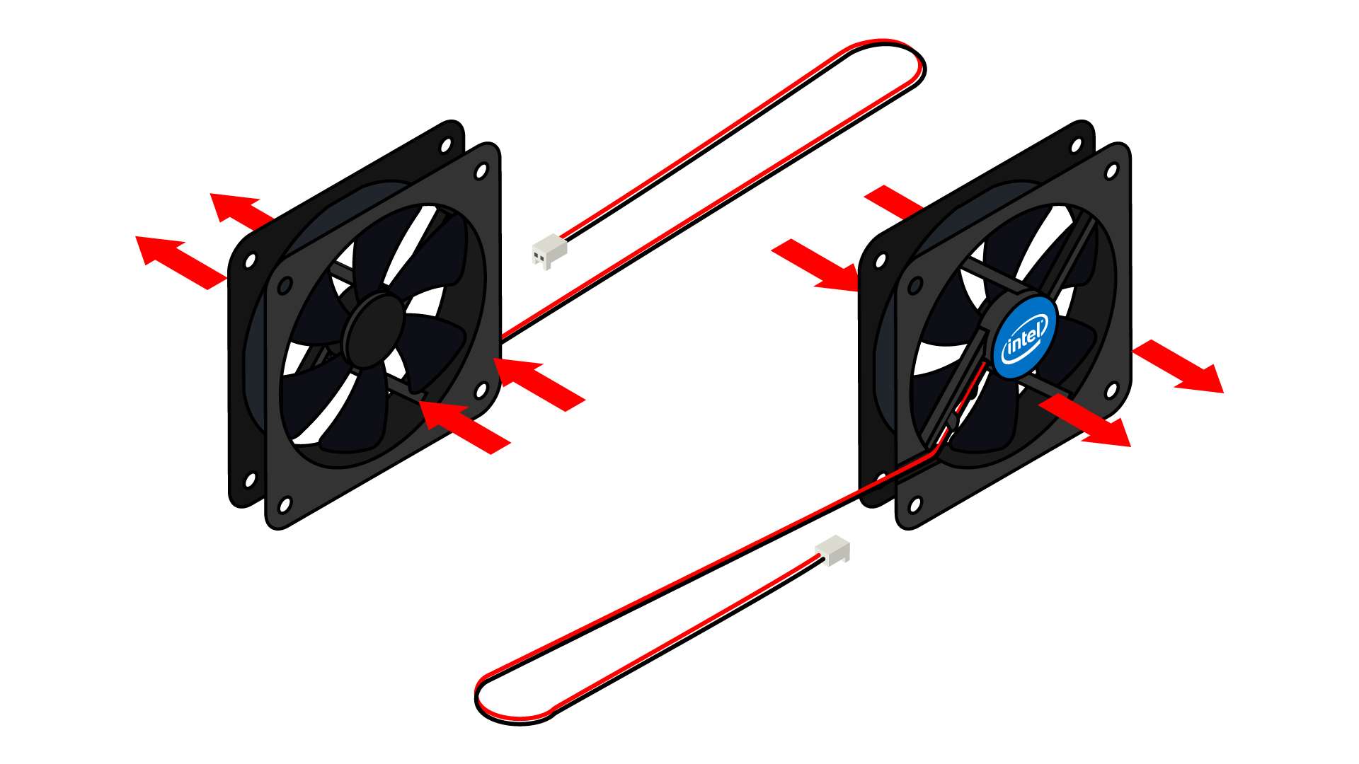

so wie er montiert ist bläst er aus dem gerät raus. lüfter blasen immer da aus wo die "oberseite" mit den verstrebungen und dem label/logo/sonstwas ist, außer es ist explizit auf dem lüftergehäuse anders markiert.wern001 schrieb:Falsch. Die warme Luft geht da raus wo der Lüfter normal die kalte Luft ansaugen würde

Also schmilzt im Hochsommer das Gerät? Klingt unwahrscheinlich.IceKillFX57 schrieb:Nein hat er nicht. Denn der Kühler (nicht der Lüfter) passt nicht an das Gerät 🤣 musste das zurecht schleifen hatte vorher idle 90°C und jetzt max 50°c unter Last
Aktuell verbaut bläst er aus dem Gerät raus.IceKillFX57 schrieb:So wie es vom Werk ist, saugt er die Luft an.

Das Gerät wird sicherlich drosseln und wohl frühzeitig sterben. Hab die Temp ja ausgemessen

Wozu hier weiter Leute belangen ? Dein Versuch sagt doch eh schon was Sache ist.IceKillFX57 schrieb:vorher idle 90°C und jetzt max 50°c unter Last
Dein Experiment hat ergeben, dass der Lüfter ab Werk falsch verbaut war. Das hast du erkannt und korrigiert.

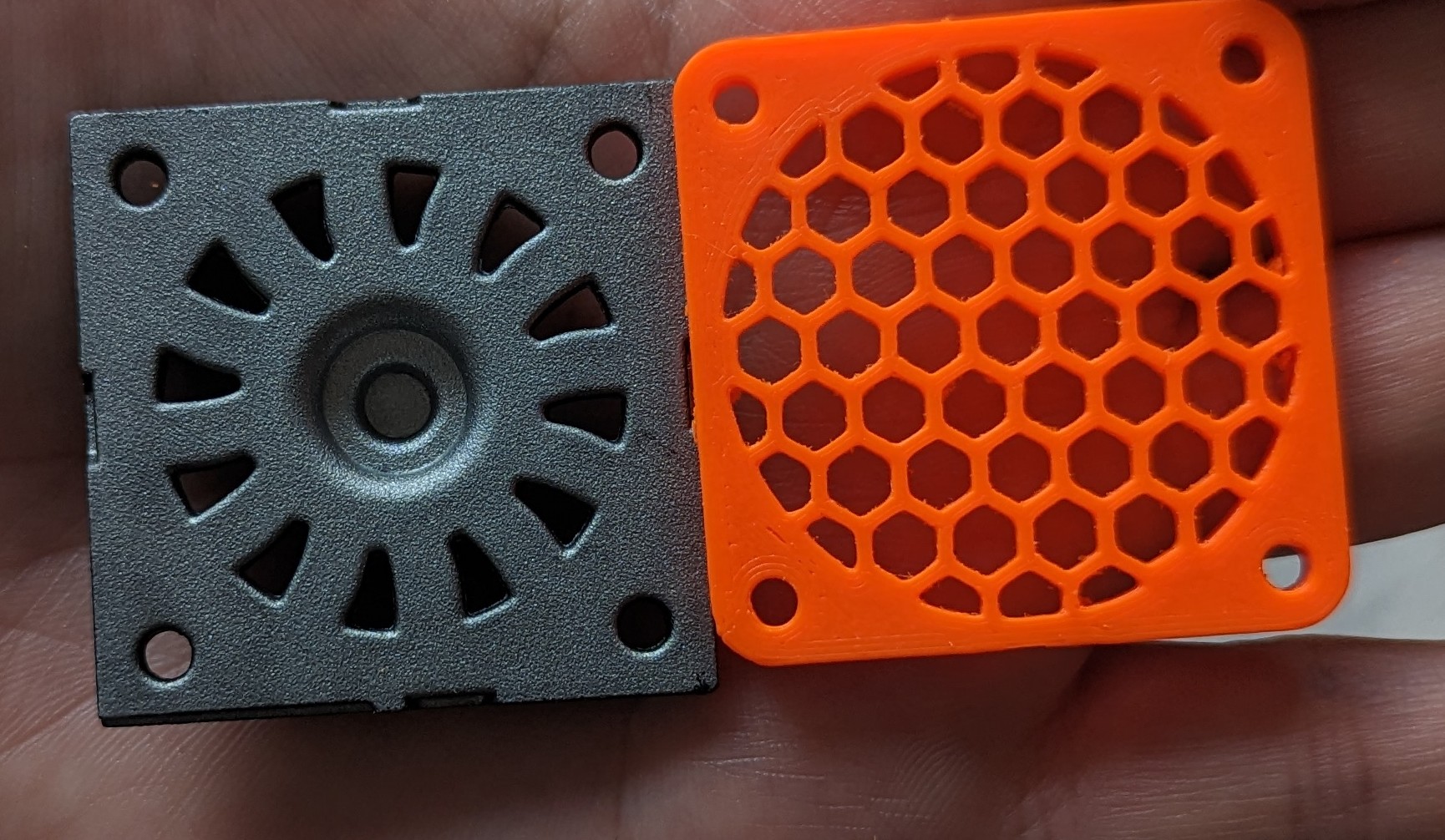

- warum du irgendwas am Kühler abgeschliffen hast weil er angeblich nicht passt
Wenn du messen kannst, dann mach es doch mit beiden Lüfterpositionen.
I
IceKillFX57
Nein. Die Temperatur Verbesserung kommt daher, das nun Kontakt zwischen Prozessor und Kühler ist. Der Lüfter ist noch in der Werksposition. Das Gitter habe ich noch nicht getestet, also das neue.mikepayne schrieb:Wozu hier weiter Leute belangen ? Dein Versuch sagt doch eh schon was Sache ist.
Super, gratuliere![]()
Keine Frage bleibt weiterhin bezüglich des Lüfters und der Position. Ich möchte wissen, welche Position optimal ist, damit auch die restlichen Bauteile auf dem Board optimal gekühlt werden.

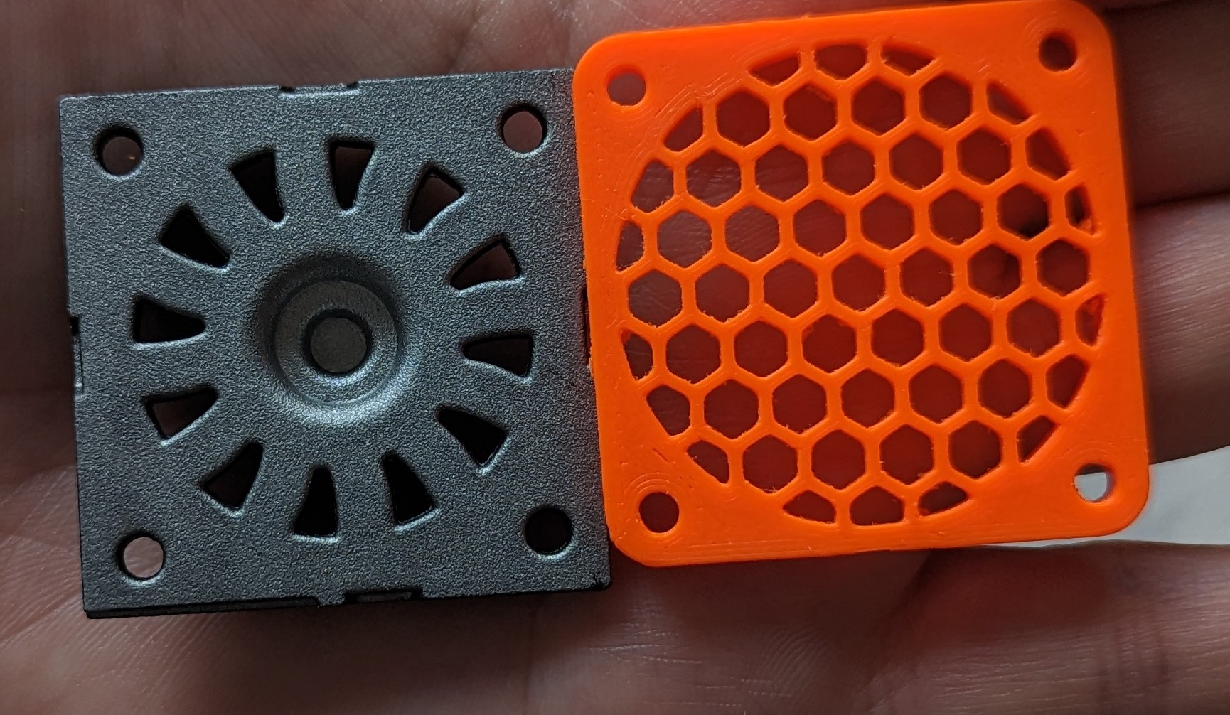

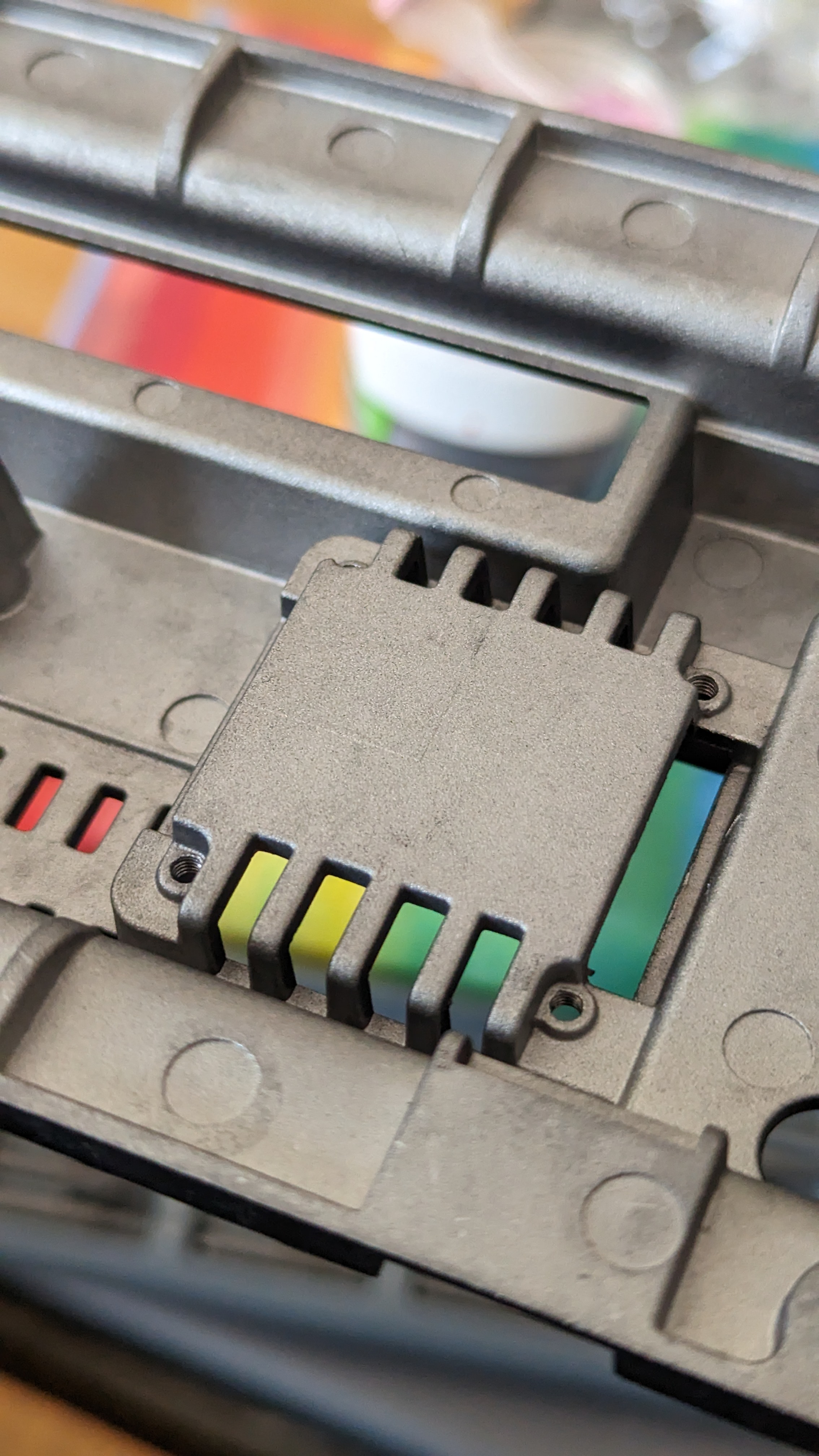

Ich hoffe es ist jetzt ersichtlich, auch wenn es jetzt nichts mit dem Problem zutun hat. Die Erhöhung schaut auf dem Foto jetzt nicht so krass aus wie in echt. Aber man erkennt die Kontur.
wern001
Admiral
- Mai 2017
- 9.615
Ich weiß das 99% aller PC-Lüfter über die Stege blasen.lazsniper schrieb:so wie er montiert ist bläst er aus dem gerät raus. lüfter blasen immer da aus wo die "oberseite" mit den verstrebungen und dem label/logo/sonstwas ist, außer es ist explizit auf dem lüftergehäuse anders markiert.
Es geht darum ich zitiere dich nochmal
Diese aussage ist eigentlich falsch!lazsniper schrieb:andersrum würde er ja verhindern dass die warme luft aus dem gerät rauskommt.
Klar kann man versuchen den Lüfter andersrum zu montieren und das Ding wird weiterhin gekühlt. Und wie schon gesagt. Wenn man den Lüfter andersrum einbaut drückt er die warme Luft da raus wo er normal die kühlere Luft ansaugt.
Ob es besser ist den Lüfter andersrum einzubauen hmm... müsste man ausprobieren und messen. Gekühlt wird das Ding egal ob der Lüfter kalte Luft reindrückt oder warme rauszieht. Allerdings haben PC-Lüfter die Eigenart das sie blasend mehr Leistung (mehr m³/h) haben.
