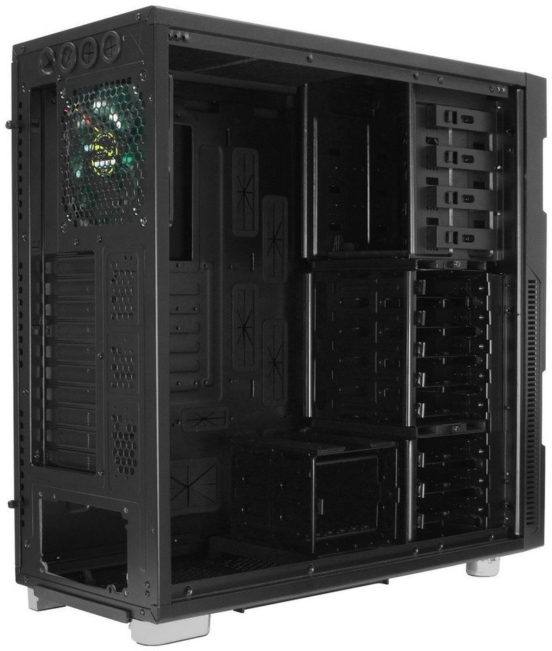

kosta88 schrieb:@Hejo
Aber was mich grad interessiert: du schreibst deine Kupplungen sind am Gehäuse, Schott - was heißt das? Ich habe immer ein Schlauch dazwischen, also grundsätzlich: Gehäuse (Blende) -> Schraubanschluss -> Schlauch -> Schraubanschluss -> Kopplung -> Schraubanschluss -> Schlauch -> Schraubanschluss -> Mora.
diese Blende ist halt etwas umständlicher im Gegensatz zu Gehäusedurchführungen die bei mir bereits oben hinten vorhanden sind (kann man auch mit einem Blechbohrer selber machen)
.Dann kann man z.B. diese leckagefreien Schnellkupplungen mit Schottverschraubung verwenden und spart sich eine separate Durchführung und Kupplung, beides in einem:
An/im Gehäuse 2x mit Schottverschraubung: Stecker Schott
Am Schlauch vom Mora zum Gehäuse 2x : Kupplung (ohne Schott)
Gibt es auch umgedreht also Kupplung mit Schott usw.
So sitzt z.B. bei mir der Stecker ganz fest am Gehäuse hinten und ich kann von oben gut zugreifen und die Kupplungen lösen die verbleiben dann bei mir mit dem Schlauch vom Mora an der Wand (Klemme) und ich kann das Gehäuse wegnehmen.
Also quasi so raus z.B. : Schlauch -> Anschraubtülle -> Stecker mit Schott/Kupplung->Anschraubtülle -> Schlauch, keine weiteren Schläuche dazwischen notwendig
