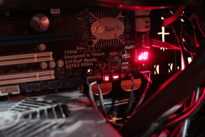

Hallo liebe Experten,
Es geht um folgendes ich habe meinen Rechner von einem Zimmer ins andere getragen und seitdem geht mein Rechner nicht mehr. Der hat auch schon 2 Jahre am Buckel.
Was ist los?
Ich habe die arbeitspeicher schon rein und rausgenohmen! die Grafikarte ein und ausgesetz, die Batterie gewechselt (2032). beim einschalten ist der rechner aktiv nur der Montor zeigt nichts an!
Ich hatte diesen Fehler schon vor einem Jahr mal und hab ein bisschen rumprobiert und dann gings wieder, aber in diesem Fall weis ich nicht mehr weiter? Was glaubt ihr? ist das Motherboard kaputt? :evillol:
Ich habe auch die Phase das der rechner immer rauf und runter fährt, die Anzeige am motherboard spinnt dann und die Ventilatoren fahren immer wieder an
Freu mich auf jeden Tipp und info
lg
Andreas

Hallo
...eine kleine Bemerkung noch. Wenn man bei aktiven Motherboard (displayanzeige) das motherboard nur berührt startet es bereits neu. Wie schon erwähnt ist dies schon ungewöhnlich - liegt tatsächlich an einer Kontaktstelle
lg
Andreas
Sind denn überhaupt Abstandshalter hinter den Mainboard-Verschraubungspunkten ? So wie ich das sehe scheint da einfach Licht von der anderen Seite durch !? So wäre hinter den LED-Statusanzeige gar kein Gegendruckspunkt da , der den beschiebenen Systemabsturz bei Berührung des "Displays" beschreibt. Verständlich ausgedrückt ?
es sind nicht alle verschraubungspunkte fixiert. Insgesamt ist es 4 x fixiert. Man oh - es sind keine Abstandhalter dahinter! Die Schrauben fahren ins leere. Uff ich hoffe das ist nicht der Fehler. Wie könnte ich sonst drauf reagieren? Ein neues gehäuse das alle Abstandhalter hat?
Oder liegt bereits eine beschädigung vor?
Danke für die Antwort!
MfG
Andreas
Ich habe nun meine Schrauben die ich noch habe an eine andere stelle gesetz. Und habe wieder alles verkabelt, trotz meiner Fotos bin ich mir nun nicht sicher ob die Kabel richtig stecken.
Es passiert nun folgendes: Ich schalte den Netzschalter um von "o" -> "-" und der Computer fährt an, das Display an meinem Motherboard (ftp://asrock.cn/manual/870 Extreme3.pdf) zeit 0 an. Ich kann weder reseten noch mit Power das gerät abschalten. Nur via Netzschalter abschalten.
Welche Fehlerquellen hab ich nun erschaffen?
Ich bin froh das sich was ändert, dann ist es wirklich nur ein Kontaktfehler und kümmere mich um die Vervollstägigung der Schrauben, danke für die Info!
Freu mich auf Hinweise
lg
Andreas

Vielen vielen Dank es waren die Abstandhalter, ich hab alles nun verschraubt und das Motherboard liegt sauber drinnen, Das System ist ohne Probleme hochgefahren.
Danke nochmal! Ich wär auf so eine banale Lösung nicht ohne dieses Forum gekommen...!
