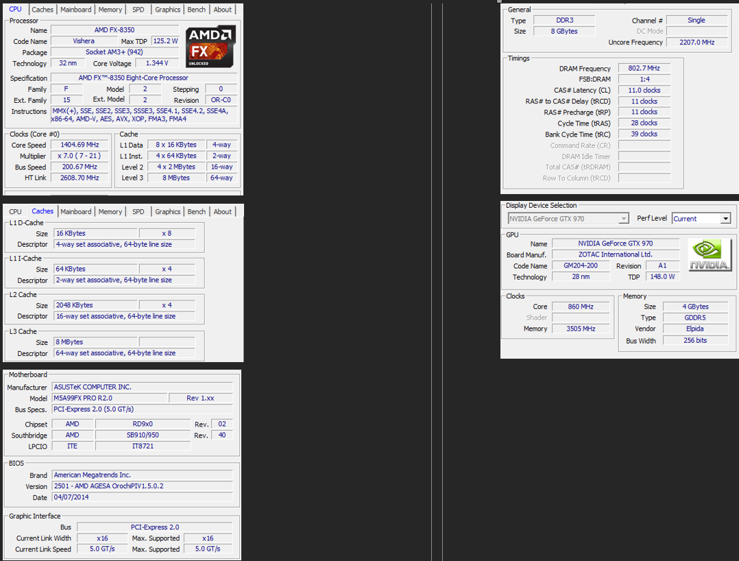

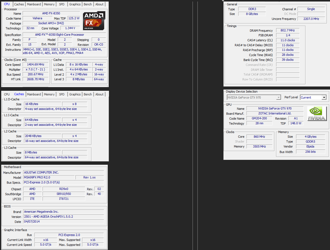

Im Anhang findet ihr ein paar Details zur Hardware. Ich hoffe da sind jetzt keine sensiblen Daten dabei, kenne mich da leider gar nicht aus.

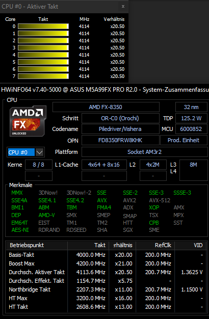

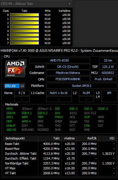

Meine Lüfterdrehzahl liegt bei 1300-1500rpm. Habe das mit HWiNFo und CinebenchR23 ausgetestet. Temperaturen lagen beim Test bei max. 78°C. Danke nochmal für die Empfehlung des Programms @CoMo.
