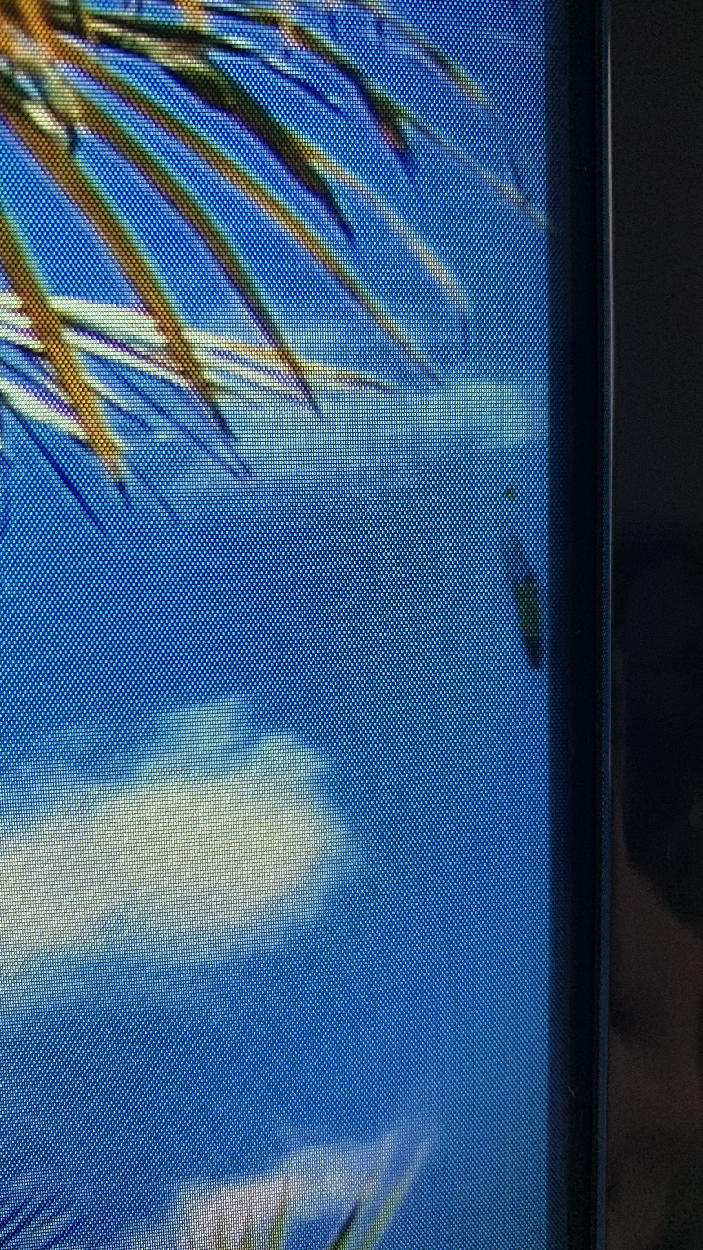

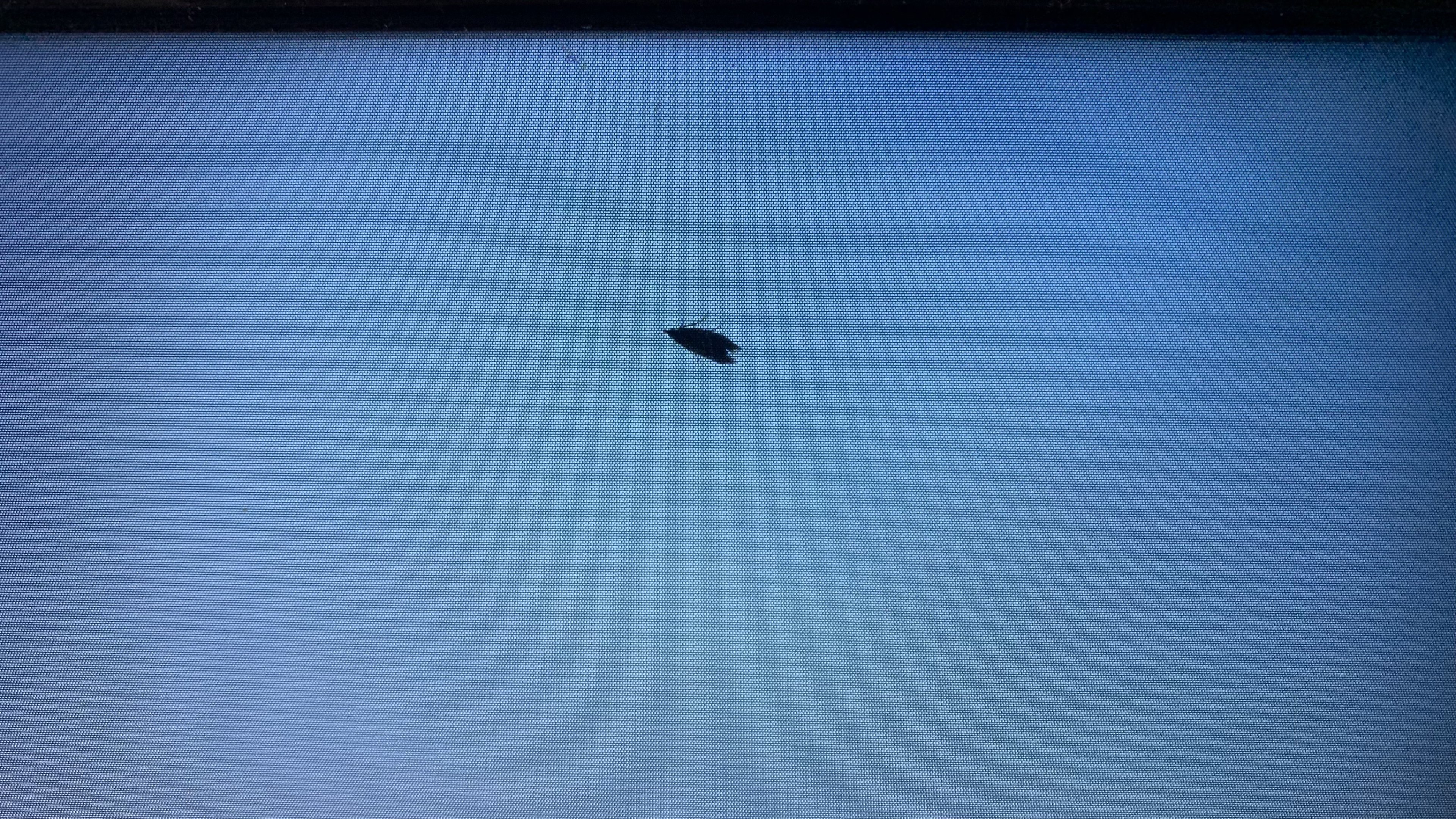

Ich habe schon seit ein paar Tagen Probleme mit Lebensmittelmotten, soweit so schlimm.
Heute ist mir allerdings aufgefallen, wie sich eine Motte zwischen Glas und Display verirrt hat und sichtbar im Fernseher hockt, sowie zusätzlich noch eine Larve.
Was mich annehmen lässt, dass diese Motten sich meinen Fernseher als neues Zuhause ausgesucht haben. -.-
Deswegen muss ich nun den Fernseher öffnen und versuchen, ihn möglichst gut zu reinigen, um alle Schädlinge zu beseitigen.
Daher die Frage, ob irgendjemand schonmal dieses Modell geöffnet bzw. allgemeine Tipps für mich hat?
Oder eventuell hat bereits ähnliche Erfahrungen machen müssen?
Modell: LG 49UK6400PLF
Vielen Dank im Voraus :)

@JoeDante Die Lüftungsschlitze scheinen groß genug für sie zu sein, wieso sie nun ausgerechnet den Fernseher auserwählt haben, ist für mich auch ein Rätsel.
Foto´s kommen gleich.
Die einzelne Motte wäre nicht das Problem, allerdings lässt die Larve definitiv Rückstände

Das LCD Panel auseinaderschichten wird nicht funktionieren, die Komponenten sind meist teilverklebt oder geklippt, dass bekommt man ohne etwas zu zerstören nicht auseinander und wieder zusammen
Wenn du sie nicht raussaugen oder blasen kannst, ohne das LCD zu zerlegen, ....
die fühlen sich halt gut, wenn sie irgendwo rein krabbeln können.
Ich würde mir ein Luft-Spray besorgen ... die raus treiben und dann töten. Aber vorher natürlich die Quelle beseitigen.

Druckluft wird die Motten vermutlich weiter rein drücken.
Erst mal Staubsauger versuchen.
Der Mottendreck (Tote Hülle, Verschleimung, etc... ) bleibt trotz wo er ist, die Schlupfwespen infizieren ja nur die Eier und putzen nicht auf
@Katzenflüsterer @JoeDante Werde wohl nochmal alles durchgehen müssen und mir Schlupfwespen zulegen.
Ich werde versuchen, den Fernseher trotzdem zu öffnen, um den bereits entstandenen Schaden zu beseitigen.
Ich arbeite beruflich viel mit Elektronik, also sollte ich mich nicht allzu Blöd anstellen, allerdings habe ich bisher wirklich noch keinen Fernseher geöffnet und im Internet finde ich so gut wie gar nichts zu diesem Thema.
@onetwoxx Das ist eben das Problem, siehst du irgendeine Chance, das wieder sauber zu bekommen?

An luftschlitzen zu saugen wird auch nicht wirken, die Luft nimmt den kürzesten weg, sind die Motten aber nicht in diesem Luftstrom, bringt das gar nix.
Und natürlich kann man das aufmachen OHNE das ganze elektronik- und panel-gedöns auseinander zu nehmen.
Man braucht nur ne ruhige Hand und gutes Werkzeug.
Vorsicht allerdings vor rest-strom, ich würde NUR das Gehäuse öffnen und dann gucken was druckluftspray/sauger erreichen können.
Reaktionen: onetwoxx
Das einzige was gegen Gewittertierchen und motten im Dispaly hilft ist eine Lampe neben dem Gerät aufstellen und im sonst dunklen Raum stehen lassen und warten das die von alleine raus kommen.
Sind sie allerdings da drin gestorben hab man fast keine Chance die da raus zu bekommen.
Man bekommt die mit Druckluft nicht raus! Die kleinen Tierchen schlüpfen zwischen TFT und der Schutzschicht. Diese ist meist verklebt und die Viecher fressen den Kleber. Oft wird diese Schutzschicht ähnlich befestigt wie Tönungsfolie bei Autos und mit Druckluft macht man da mehr kaputt als gut.
Reaktionen: Dr.Death und FCK_PTN
Schlupfwespen sind das Einzige, das auf Dauer hilft, weil die Ursache beseitigt wird. Die Tierchen aus dem Display rauszubekomen geht m.M.n. nur mit Druckluft.
