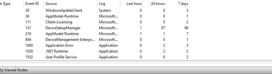

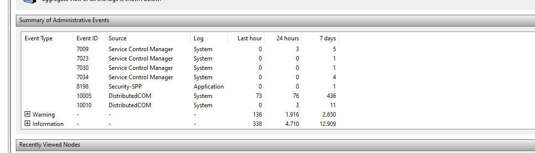

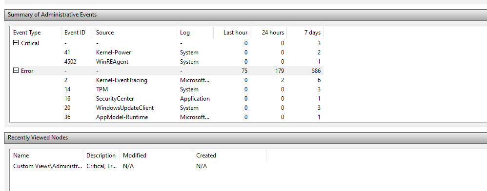

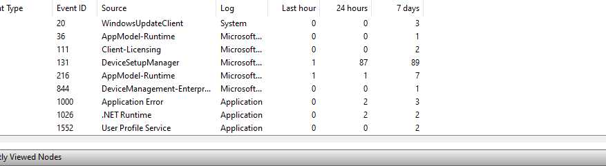

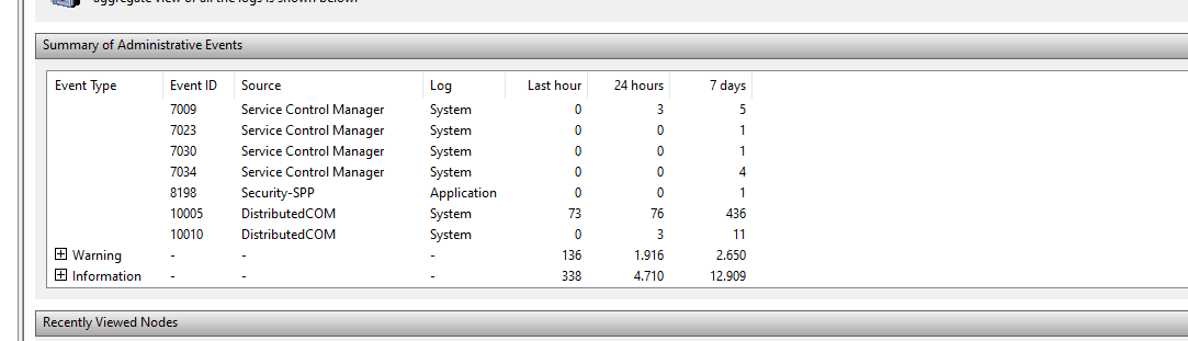

@eYc Hier ein paar screenshots von der Ereignisanzeige kenne mich da aber nicht aus vielleicht kannst du mir weiter helfen.

Im abgesicherten modus passiert dieser freeze nicht also was sollte ich jetzt machen ?

Die Installation überprüfen, ggf. wiederholen, und rausfinden ab wann's los geht.
Kann es sein, dass irgendein anderes USB-Gerät hier stört?
Die Maus damit vielleicht gar nichts zu tun hast? Was ist z. B. wenn sie abgezogen ist, und KEIN spezieller Maustreiber dafür installiert ist?

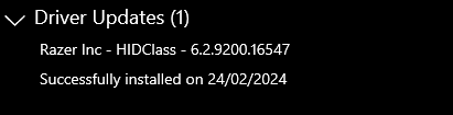

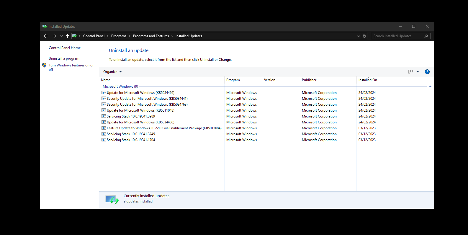

@eYc Das freezing fängt erst an nach den windows updates an! ich hab ein screenshot gemacht von den updates die installiert wurden.Was soll ich jetzt machen?
Du solltest ja alles einzeln installieren, und jeweils testen. :rolleyes:
Jetzt halt einzeln deinstallieren, und testen ...
Treiber sind nicht dabei (Windows Update-Verlauf)?
@eYc Nur der razer maus driver obwohl ich das update gecanceld habe komisch...

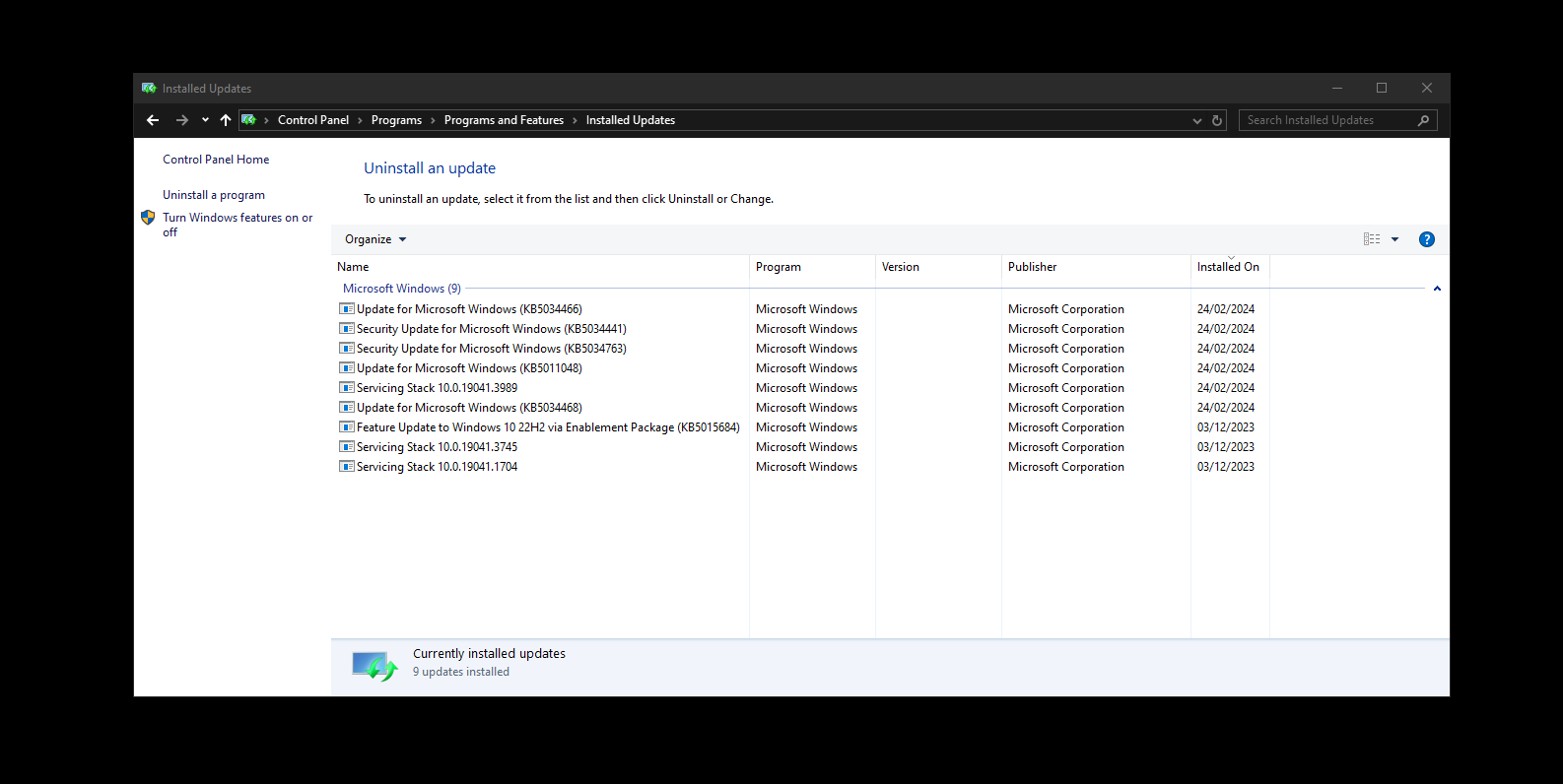

Habe die updates einzeln deinstalliert der freeze passiert immer noch....:heul:
