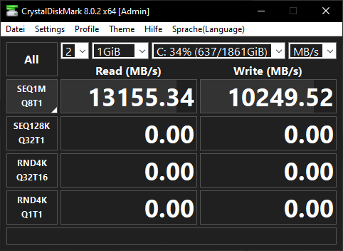

Da nehme ich 2x die 2TB WD SN850X, bastle ein Raid 0 und...
... ich habe für das gleiche oder weniger Geld die doppelte Kapazität mit 4TB und vermutlich
eine ähnliche oder evtl. auch (teilweise) bessere Leistung. Ohne Hitzeprobleme natürlich.
Ich hatte das mit 2x 1TB SN850 (ohne X) und hier mal das Ergebnis:

qu1gon schrieb:Für mich nur noch peinlich und dazu preislich sowas von uninteressant weil vieeeeel zu teuer.
Hast du nicht, weil im Alltag eher RND4K Q1T1 eine Rolle spielt. Und das verschlechtert sich ebenso wie die noch wichtigeren Zugriffs-Latenzen bei einen Raid 0 sogar noch geringfügig. Das ist auch die Disziplin, wo selbst heute noch die alten Intel Optanes normale NVM-SSDs abziehen. Ebenso bei gemischter Last (gleichzeitig Lesen & Schreiben).

Mag ja sein aber abseits von Benches etc. also im alltäglichen Usecase merkt man vermutlich nichts oder?
Ist wohl so wie PCIe 3 oder 4 als System/Steam-Platte, merkt man vermutlich auch nichts.
Und die Frage die sich mir unabhängig davon stellt, lohnt sich quasi der doppelte Preis oder mehr?
MMn nicht mal im Ansatz - und von der Hutzeentwicklung von den Teilen ganz zu schweigen ^^
Vielleicht liege ich ja falsch, aber für den nicht Enthusiasten-über-PRO-User reichen die PCIe3/4 vermutlich in allen Belangen aus... ob jetzt was ein paar Sekunden länger benötigt oder nicht.....
