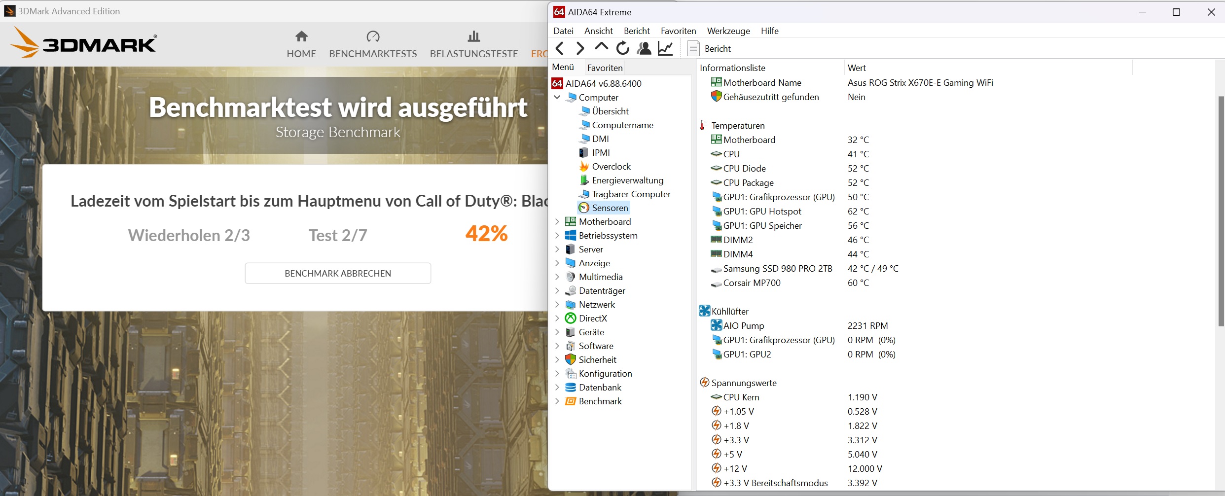

Bei mir läuft die MP700 zu keinem Zeitpunkt heißer als 60 Grad unter Volllast und verschiedenen Benchmarks.
Hatte auch noch keinerlei Probleme - kann aber mit Games und Co auch erst am WE ausgiebig testen.

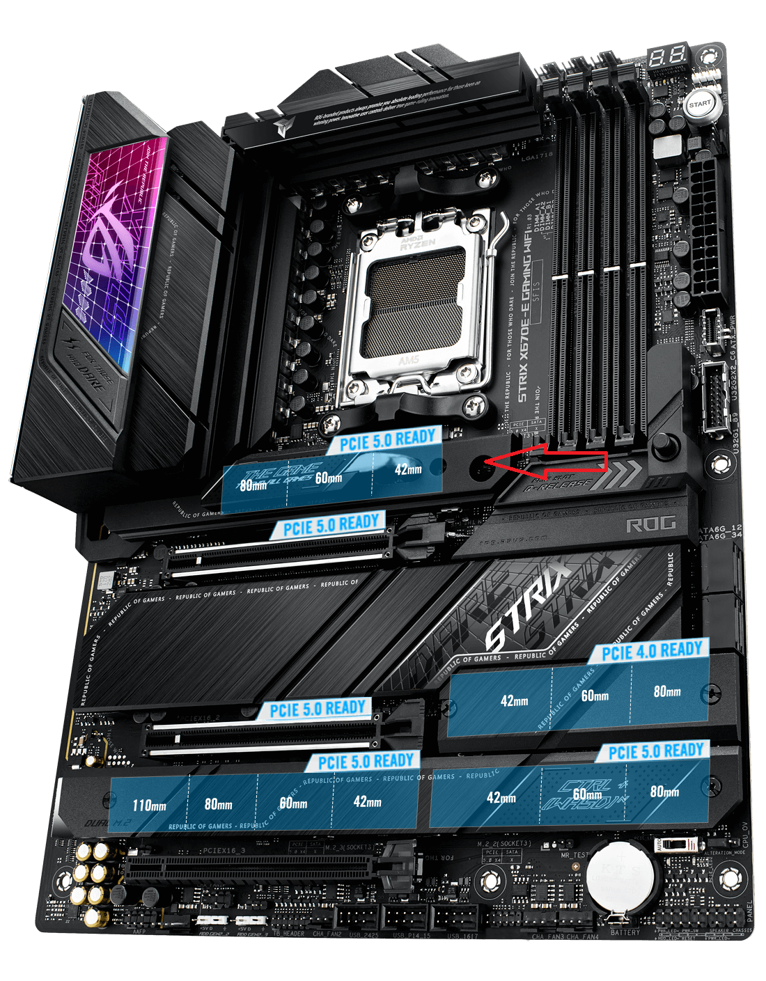

Habe sie an der markierten Position verbaut und somit nur passiv gekühlt. Verbaut ist oberhalb eine aio, sodass es hier keinen direkten airflow von einem klassischen Kühler gibt auf den Bereich.
