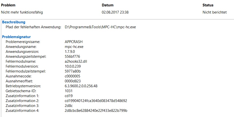

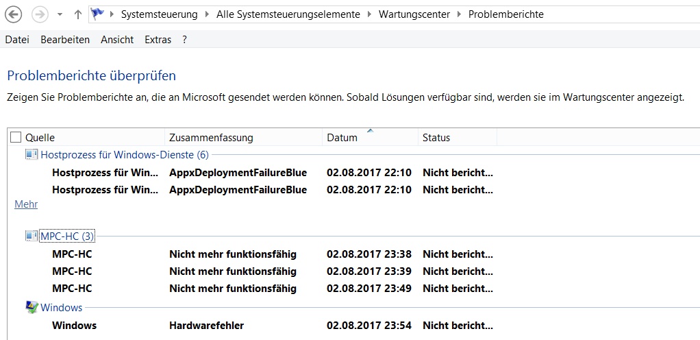

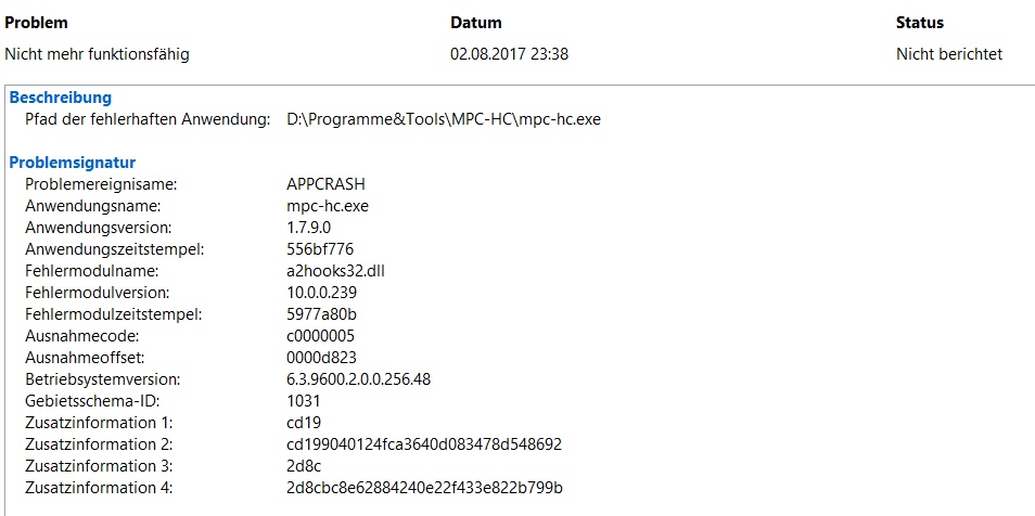

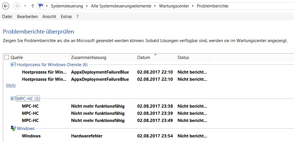

Öffne mal den Zuverlässigkeitsverlauf, such dir den MPC raus und geh auf Details anzeigen. Da steht auch das fehlerhafte Modul drin weshalb das Programm abstürzt. Sonst ist hier alles Rätselraten.
Danke, es steht aber drin nur, dass "MPC-HC nicht mehr funktionsfähig ist"
Und das sollen die "Technischen Einzelheiten" des Problems sein

Hättest du alles nicht machen müssen. Der Fehler passierte im Modul a2hooks32.dll, was nach Google Suche zu Emsisoft Anti-Malware gehört. Wahrscheinlich verträgt sich die Software mit irgendwas darin nicht. Deaktivieren/deinstallieren hätte wohl gereicht.
