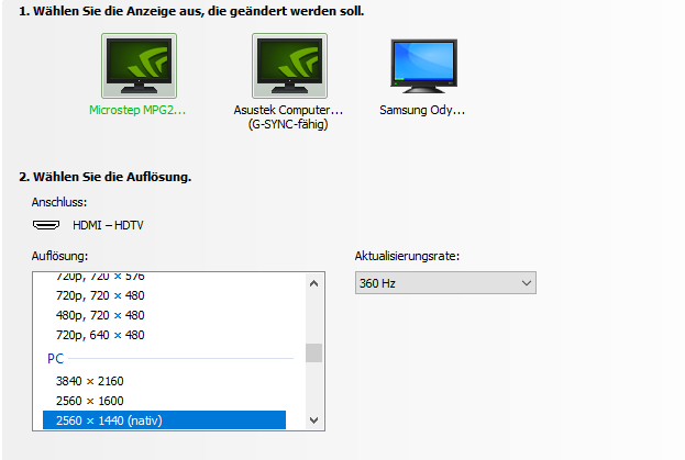

Ich hab jetzt mal das "Ultra High Speed HDMI™-Kabel" aus jux angeschlossen und mein Bildschirm war auf 60hz eingestellt.
Ich bin in die Nvidia Systemsteurung gegangen und habe gesehen das ich den Reiter für 360hz habe.
Habe dies auch ausgewählt und bei Windows nochmal gegen gecheckt ob mein Monitor wirklich auf 360Hz eingestellt ist und er ist es.

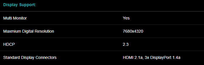

Entschuldigung für die vergessenen Angaben, es ist ein HDMI 2.1Kabel zwischen dem Monitor (Hdmi Port) und der GPU 4090 Hdmi Port angeschlossen

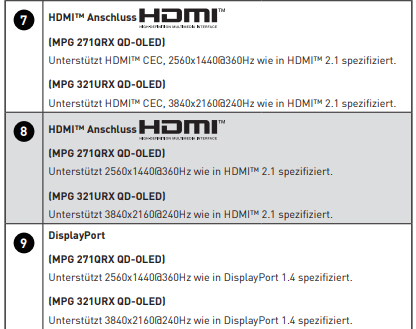

Es kommt ganz auf den Monitor an. 360 Hz sind mit HDMI 2.1 grundsätzlich technisch kein Problem. Diese anderen Monitore werden einfach noch kein HDMI 2.1 gehabt haben.
Da DP 1.4a deutlich besser als HDMI 2.0 ist, gabs es da teils merkliche Unterschiede, je nach Anschlussart.
Deine GPU braucht aber natürlich ebenfalls einen HDMI 2.1 Port.
edit: laut Handbuch ist HDMI VRR vorhanden.
Ich habe mal Screenshots von meiner Grafikkarte gemacht und meinem Bildschirm.
Also den Anschlüssen

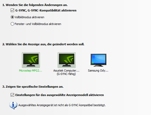

Prüf mal, ob Gsync Compatible weiterhin aktiv ist. (und das auch für Fenster und Vollbild)
Soweit ich das erkennen kann glaube ich schon.

stell das mal auf fenster und vollbild (sonst merken die games die im vollbild-fenstermodus laufen das nicht).

Falls es wirklich mit HDMI geht, wäre das technisch gesehen nicht ganz nachvollziehbar. Aber dann freu sich. Hast keine Nachteile zu DP bei diesem Monitor. HDM 2.1 kann 360 Hz und alle erweiterten Funktionen.
mfJade schrieb:
Wenn ich das richtig verstehe hast du doch 360hz. Wo ist also das Problem?
Ich habe überall gelesen das man mit HDMI nicht 360 hz erreichen kann, deswegen war ich verdutzt.
Verstehst du?
Ist eine veraltete Information, die HDMI 2.1 FRL nicht berücksichtigt.
