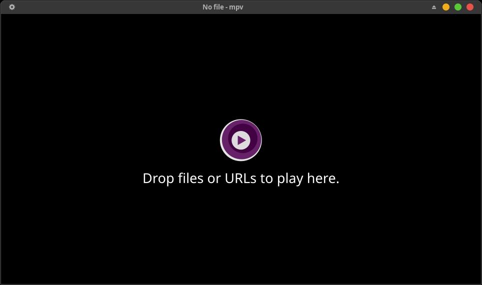

Wie der Titel schon sagt, kann ich mit der Maus die Fenstergröße nicht anpassen. Laut obiger man page sollte es aber unter Wayland einen greifbaren Rand mit 10 Pixeln geben der bei mir nicht vorhanden ist.
Hat ev. jemand eine Idee was man da machen könnte?
(Bitte sagt mir nicht, dass ich Celluloid installieren soll, ich mag die Optik von mpv :) )

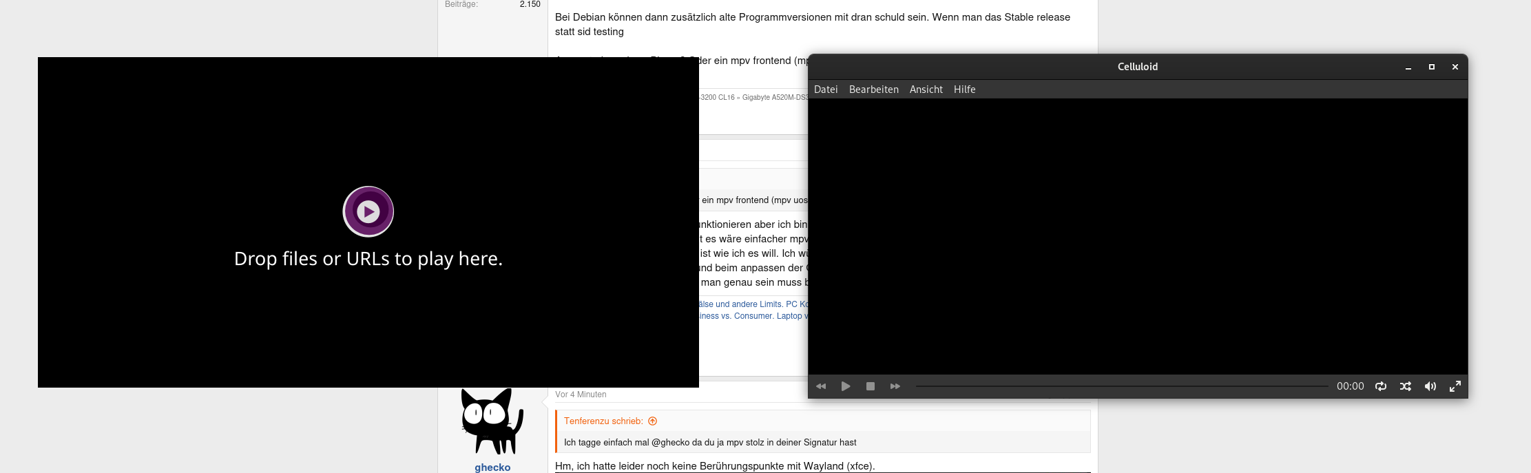

Celluloid würde grundsätzlich funktionieren aber ich bin ziemlich spezifisch wenn ich schon was habe das für mich funktioniert^^ Ich dachte mir halt es wäre einfacher mpv resizing mit der Maus beizubringen als celluloid so anzupassen, dass es genau so ist wie ich es will. Ich würde halt gerne wie bei mpv einfach auf das Video klicken können um es zu verschieben und beim anpassen der Größe gerne das Seitenverhältnis beibehalten. Bei Celluloid ist das immer ziemlich lästig da man genau sein muss bei beidem.
Tenferenzu schrieb:
Ich tagge einfach mal @ghecko da du ja mpv stolz in deiner Signatur hast
Hm, ich hatte leider noch keine Berührungspunkte mit Wayland (xfce).
Hast du einfach nur ein Bild ohne Leiste? Hört sich ja so an als würde mpv mit deinem DE nicht richtig interagieren.

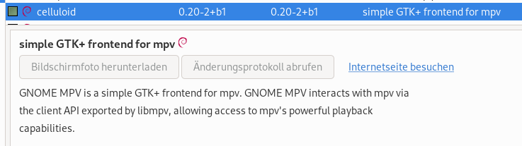

Anscheinend ist das das Vorgängerprojekt zu Celluloid.
https://github.com/celluloid-player/celluloid
Sie haben sogar das genau gleiche Big Buck Bunny Frame auf Github :)
Bei Debian wurde die Beschreibung nicht mal geupdated.
