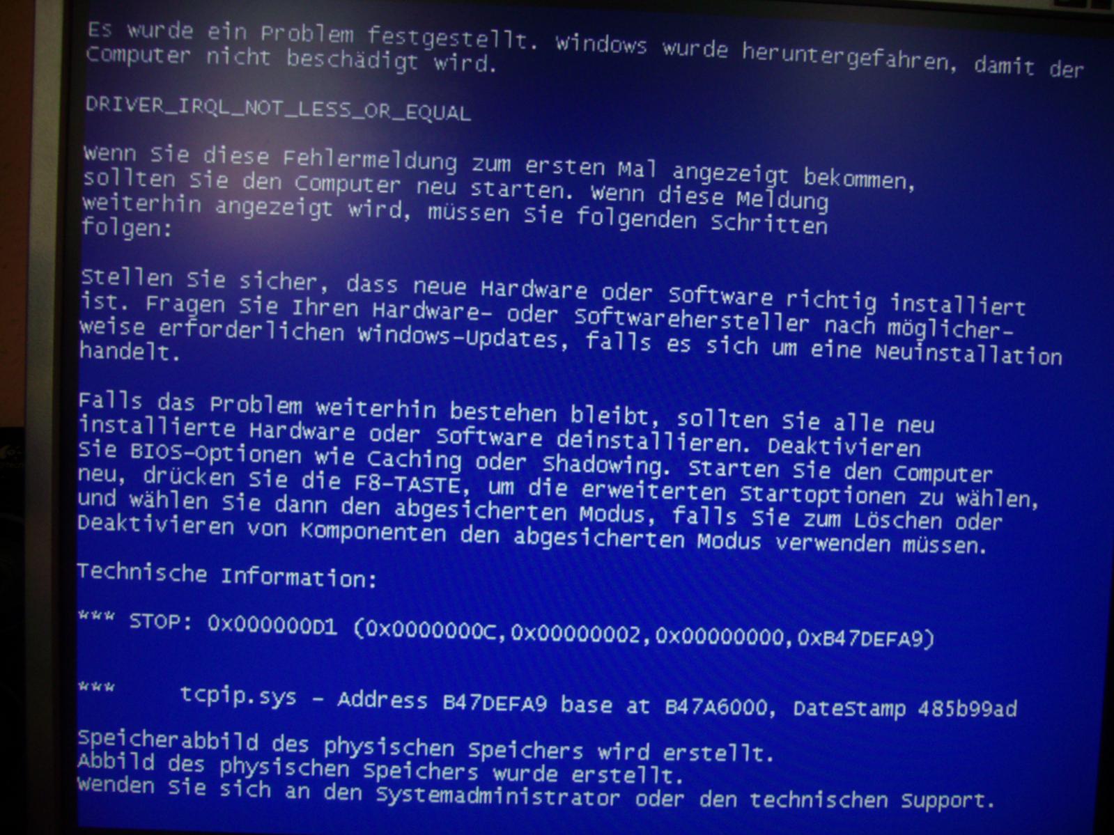

Hi, also gestern Abend hatte ich wieder nen Blauen.. anbei das Foto.
Was hat der Screen zu bedeuten?
LG
IRQL_NOT_LESS_OR_EQUAL = Sehr allgemeiner Fehler, meistens Probleme mit defekter Hardware oder einem Fehlerhaftem Treiber.
Fehlerquelle ist die TCPIP.SYS (Ein Teil der Netzwerktreiber).
Meine ersten gedanken dazu:
-Steht als Fehlerquelle nicht nur die TCPIP.SYS, sonderen auch mal eine andere Datei könnte es Defekter Arbeitsspeicher sein, austauschen.
-Steht immer die TCPIP.SYS dort mal versuchen einen neueren oder älteren Treiber für die Netzwerkkarte zu installieren.
-Aktuelle Service Packs installieren.
-Die Netzwerkkarte können auch defekt sein, mal eine andere Testen.
-Die TCPIP.SYS nochmals durch die aus dem aktuellen Service Pack ersetzen.
-Hast du evtl. einen Patch für die TCPIP.SYS installiert , z.B. für mehr gleichzeitige Verbindungen bei Bittorrent?
-Evtl. Probleme mit einer Firewall oder Virenscanner (Einige werten beireits Packete auf dem TCP Stack aus).
