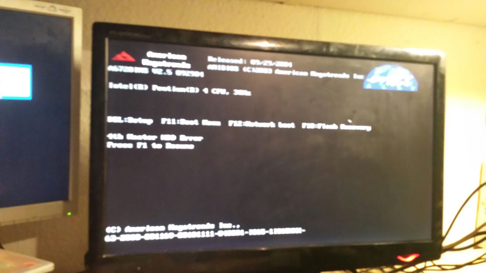

Wenn ich den Pc hochfahre kommt folgendes Problem:
Boot Failure
Insert BOOT diskette in A:
Press any key when ready

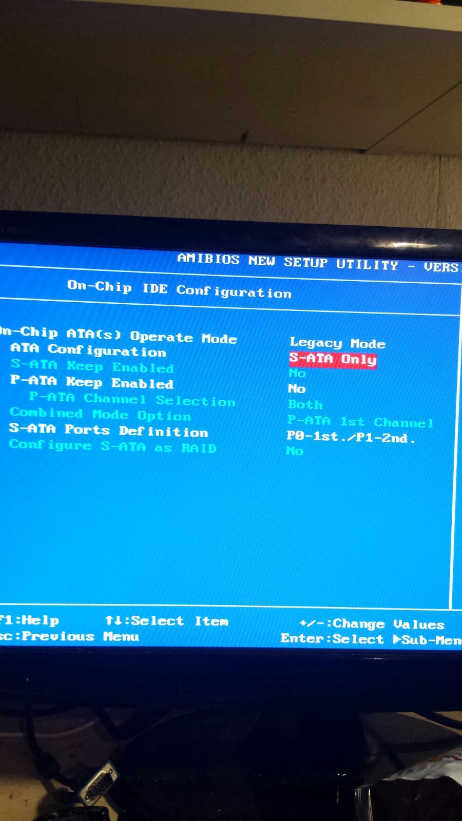

Ich bin also ins BIOS und habe dort versucht die Einstellungen in der On-Chip IDE Configuration zu lösen.
Dort habe ich erst diese Einstellungen ohne Erfolg versucht.
Ich habe noch verschiedene andere Dinge versucht wie Quick Boot Enable oder es auf P-ATA only zu stellen und S-ATA dennoch enabled zu lassen. Auch alles ohne Erfolg.

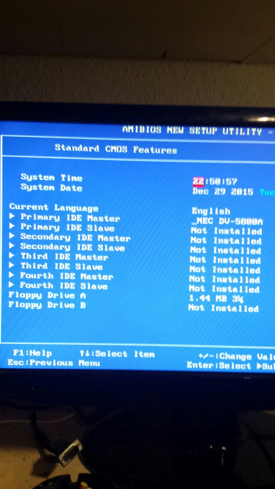

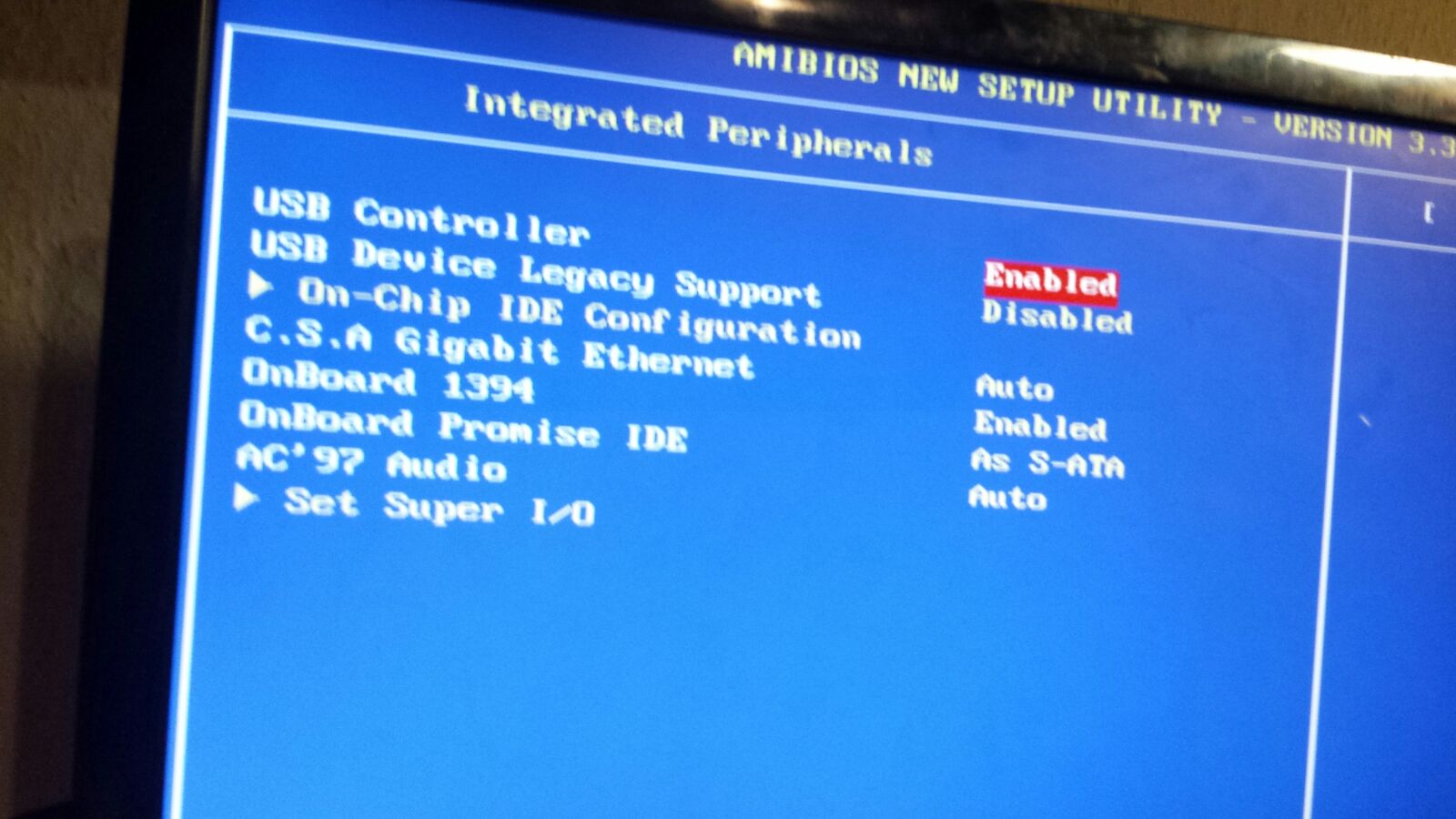

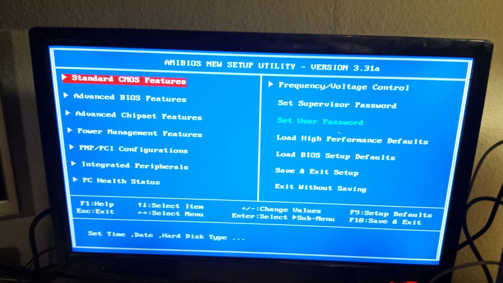

Ich kann gerne mit Screenshots vom Bios an dieser Stelle Lücken füllen, falls es welche gibt:
Standart CMOS Features
Integrated Peripherals

Und die Oberfläche die erscheint, wenn ich es auf S-ATA only stelle: S-ATA only (Save & Exit)

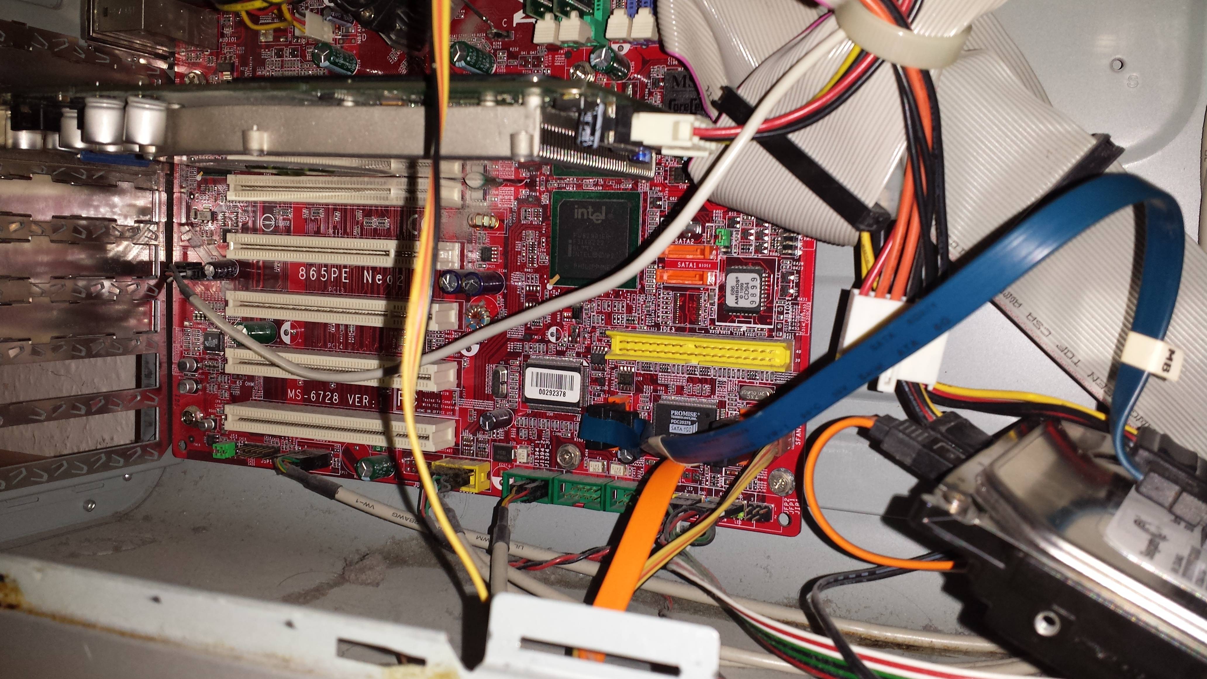

Welche Anschlüsse haben die eingebauten Platten, SATA oder IDE? Sind diese am Promise Controller oder an welchem angeschlossen? Hast Du evtl eine Biosbatterie zum tauschen, Bios mal resettet und die Standard / Default Einstellungen geladen? Sind die Platten leer oder ist dort noch ein altes System drauf vom alten Rechner? Wie ist die Bootreihenfolge eingestellt, first boot = CD/DVD usw...? Kannst Du etwas umstellen auf AHCI?
Ist es dieses Board und wo sind die Platten und CD Laufwerke angeschlossen?

Ich gebe dir einfach mal ein Foto vom Innenleben meines Rechners und hoffe, dass dieses reicht. Ich bin leider fachlich nicht so auf dem besten Stand was Pcs angeht. (Sorry wie es in dem Teil aussieht. Kam noch nicht dazu ihn sauber zu machen seit ich ihn habe.)
http://de.msi.com/product/mb/865PE_Neo2P_Platinum_Edition.html#hero-overview
Sieht meinem auf jeden Fall sehr ähnlich. (Siehe Bild)

Die alten Boards konnten keine Festplatten die grösser als 136 GB sind verwalten, den Link zum Handbuch habe ich doch oben verlinkt. Beim booten siehst Du welche Biosversion drauf ist, erst ab Version x.x wurden grössere Platten unterstützt, kannst Du anhand der Version feststellen. Fürs Booten vom Promise Controller, wo die Platte wohl angeschlossen ist, musst Du im Bios einstellen das von SCSI gebootet werden soll und der Promise Treiber muss bei der Installation des System eingebunden werden. Daher wird Dein W7 wohl auch gar nicht booten können, eine Unterstützung für W7 wirst Du für das Board wohl auch nicht mehr finden oder wenn doch, musst Du grosses Glück haben. Aber ich wünsche Dir viel Erfolg und das es Dir gelingt, Du wirst auf jeden Fall neu installieren müssen und dazu den Treiber für den Controller einbinden müssen.
Du hast wohl dieses Board:
http://de.msi.com/product/mb/865PE_Neo2_S_LS_FIS2R.html#hero-overview
wegen dem SATA Controller von Promise. Dieses hat wohl den Intel ICH5 und den Promise 20378 mit SATA 150, kannst es ja mal versuchen wenn Du die Platte an den Intel Anschluss anstatt dem Promise anschliesst, beim Intel bringt W7 die Treiber wohl meistens mit. Für den Promise haben es schon mehrere hier versucht:
