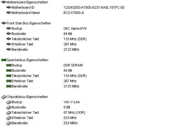

Mainboard sieh Anhang
Frank

Bei Dir würde es sich schon noch lohnen, eine FSB400-CPU (Barton 3000+, 3200+) und DDR400-Speicher einzubauen. Alternativ kannst Du auch versuchen Deine CPU zu übertakten (RISIKO!), in Verbindung mit DDR400 und ner ordentlichen Kühlung ist da bestimmt noch was drin. Auf jeden Fall sollten Speicher und CPU synchron laufen. (-> [FSB] = [Speichertakt])

Ich würde eher sagen,dein RAM bremst ziemlich das System aus! weil von den Punkten läuft die Graka total normal...

der ram ist nich der schnellste.. aber das sollte sich nicht auf das spielen selbst auswirken sondern auf die ladezeiten...
du solltest mal gucken was im hintergrund alles für programme laufen und den virenscanner deaktivieren - soweit vorhanden
Ich glaub das liegt an den Ramtaktraten. Die sind wirklich zuz langsam. Hat das eigtl. einen bestimmten Grund dass du solche Rams hast?
Die Teile werden doch z.T. gar nicht mehr verkauft.
