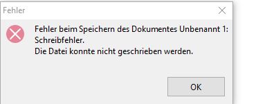

So ich muss das noch mal hoch holen.
Die Frage richtet sich an user die Libre Office nutzen.

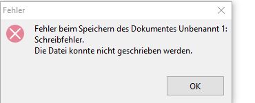

Hatte wie geschrieben bei Win10 1803 Defender den Ransomware-Schutz (was für ein Begriff?) eingeschaltet und promt ließen sich Dokumente von Libre Office nicht mehr speicher mit Fehlermeldung. Export als PDF ging.

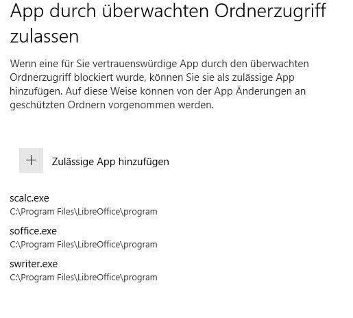

Auch die Möglichkeit Apps hinzuzufügen funzt offensichtlich nicht so wie sie sollte. Oder habe ich nur die falsche exe angegeben?

Wenn du also nicht weißt wo LibreOffice speichern möchte, hilft dir die Ereignisanzeige weiter.
Suche nach der Ereignis-ID 1123, oder benutze einen entsprechenden Filter. Noch einfacher wird es, wenn du einen entsprechenden Filter importierst.

Aber es ging hier um die Ausnahmen für Apps, die man hinzufügen kann. Das funzt nicht siehe screenshot.
swrite.exe ist frei gegeben, aber funzt nicht. Wenn ich das ausschalte gehts oder wenn ich via Netzwerk auf anderen PC speichere gehts. Auch .pdf schreiben geht in den Ordnern wo schreiben .odf nicht geht.
Es hängt also offensichtlich an Datei-Endungen hier .odf. Ist ja schon kurios, wenn ich das File dann als .pdf aus Libre Office heraus exportieren kann.

Danke an Sepp Depp der link hat mir geholfen und den Ordner-Schutz erklärt.
