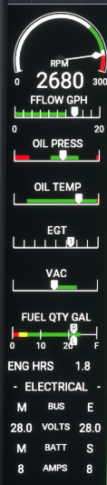

Also EFIS, das einzige was "ich" an Infos da herausbekomme ist
Engine Hours sind wohl die bisher. Würde bedeiten ich hab noch für ~4h Saft. GS ist 122KT also ~440 km Restreichweite die ich noch schaffen würde. Aber ich bin noch nichtmal aus Deutschland raus :-) Also das wird nix mit Südwest Frankreich bei volle Lotte

Ergänzung: In einer Prop-Maschine wird oftmals die Spriteinspritzung reduziert (lean), dein Screenshot oben zeigt dir den FFlow GPH (fuel flow in gallon per hour) an, der ist ausserhalb des grünen Bereichs. Heißt also: wenn du im Reisemodus bist und keine Höhenänderungen vollziehst, ziehst du den roten Hebel so weit heraus, bis der Motor gerade noch sauber läuft. Zieht man ihn zu weit, hört man, wie der Motor langsam abstirbt, dann wieder etwas reinschieben. Im Steig- und Sinkflug bzw. Ladeanflug immer auf 100% rich reinschieben. Sollten die Temperaturen (EGT und Öl) nach oben schiessen, dann ebenfalls wieder das Gemisch anfetten -> mehr Sprit = mehr Kühlung

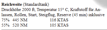

hab was gefunden, im flughandbuch, da ist auf seite 5-8 die rede von der berechnung motorleistung, flughöhe, spritverbrauch und deren berechnungen die rede.
https://www.alpenflug.de/download/d-eaho_abschnitt-v_leistungen-2016.pdf
reichweite halt in nautischen meilen und sprit in gallonen.
