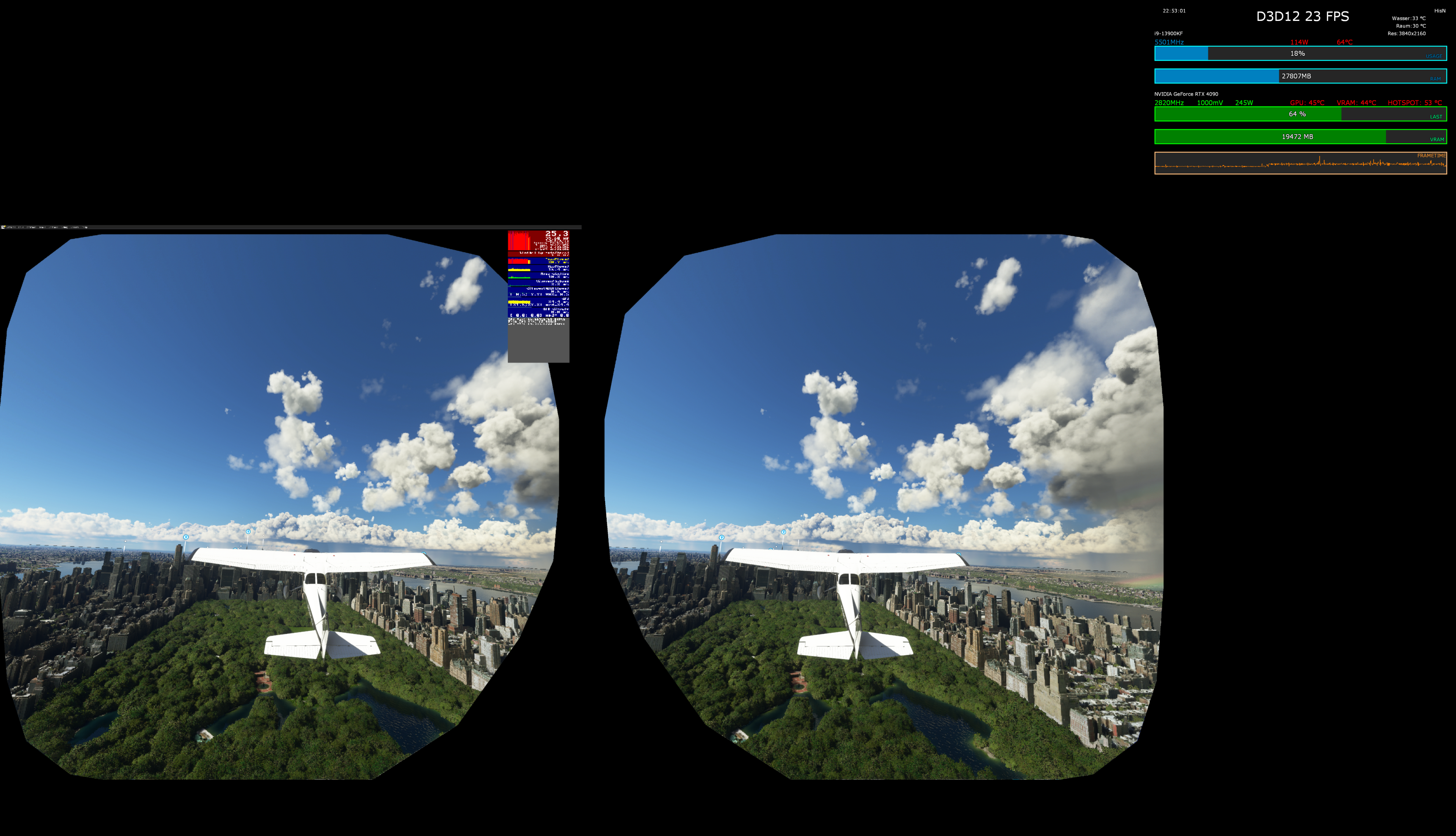

13900k mit 4090 auf einer HP G2.
Schau auf die Auslastung der Graka und wie viel RAM/VRAM benutzt wird ....
Das ist in VR nicht auszuhalten. Da sind eher LOW Settings angesagt.

Aber mal ernsthaft: was blockiert denn da die Auslastung der 4090? Hast du ein agressives Powerlimit gesetzt?

Nein, das ist ein CPU-Limit.
An der Stelle habe ich in 2D/4k gerade mal so um die 50FPS und in VR wird das halbiert. Keine Ahnung warum. Eventuell liegt es an DX12. Ich hab im MS-Flight unter DX12 eigentlich immer weniger FPS als unter DX11.

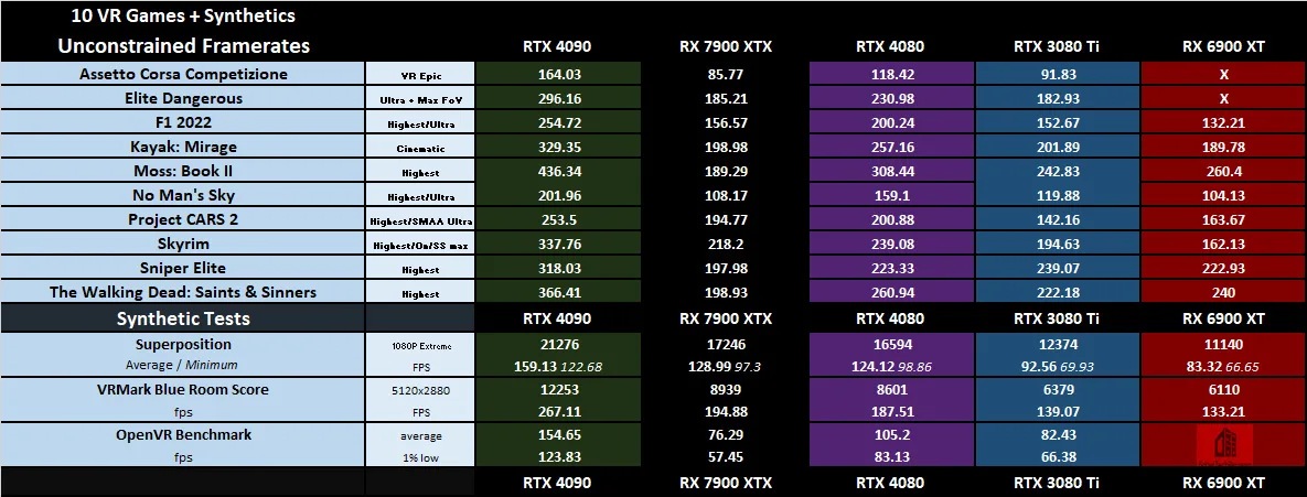

Ich hatte auch für VR (primär Rennsims, aber auch ab und an MSFS) von der 3080 auf die 4090 aufgerüstet und konnte trotzdem nur so "mittlere" Grafiksettings (+ fixed Foveated rendering) nehmen. Und das war mit der Reverb G2.

Hossa, bei nur 15-18% Auslastung? Da scheint ein Kern auf Vollanschlag zu laufen und der Rest langweilt sich... na super programmiert, Microsoft. Der Grund wäre auch meinerseits reine Mutmaßung, aber das Texturstreaming via Satellitendaten etc. ist sicherlich etwas, das stark CPU-lastig abläuft und wo die Grafikkarte nur wenig zu tun hat.

Die musst du auch machen. Mit 400 Euro als Grafikkartenbudget kann man durchaus Spaß in VR haben, aber eben weit entfernt von hohen, immersiven Settings. Wenn du dann noch sehr präsent den MSFS erwähnst, der ja scheinbar den Hauptgrund für deine Aufrüstung darstellt, dann ist es nur richtig und wichtig, dass wir dir hier alle einheitlich deine Erwartungshaltung einbremsen.
Ja, sicherlich kann man den MSFS auch mit schwächerer Hardware spielen und sicher geht das auch in VR - das wird aber zur matschigen Ruckelorgie. VR funktioniert so einfach nicht.
Für 400 Euro erhältst du aktuell Grafikkarten, die etwa 15-25% schneller als meine RTX 3060 Ti arbeiten, z.B. eine RTX 4060 Ti von nVidia (die nur mit Frame Generation sinnvoll ist) oder eine RX 6800 Non-XT von AMD. Meine 3060 Ti wiederum reicht GERADE SO, um einige wenige Triple A-Titel bei reduzierten Details in VR genießen zu können.
