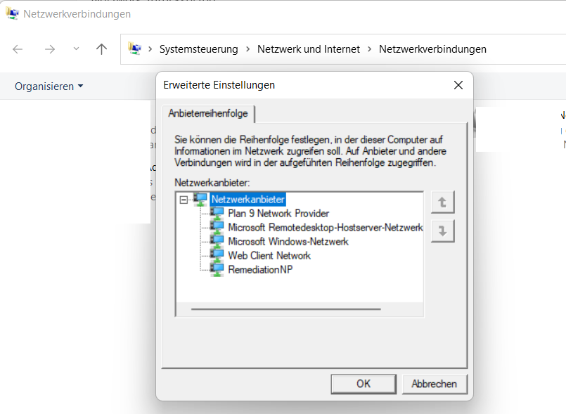

Ich würde mal probieren die Reihenfolge der Netzwerk-Karten zu ändern.
Ich denke das VPN steht hier ganz oben drin, d.h. alle Applikationen probieren es erstmal dort. Aus irgendeinem Grund kriegt Teams dann nicht die Kurve.
VPN wird über die Windows intigrierte VPN Funktion realisiert über L2TP. Es wird keine extra VPN Software genutzt.
Es hat aber lange Zeit ohne Traffic Trennung geklappt.
