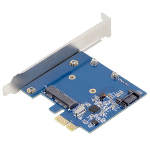

Auf der PCIe Karte bist du von einem weiteren SATA Controller abhängig, mit dem SATA Gehäuse kannst du sie an einem onboard SATA Port anschließen. Wenn du noch einen freien SATA Port hast würde ich das bevorzugen.

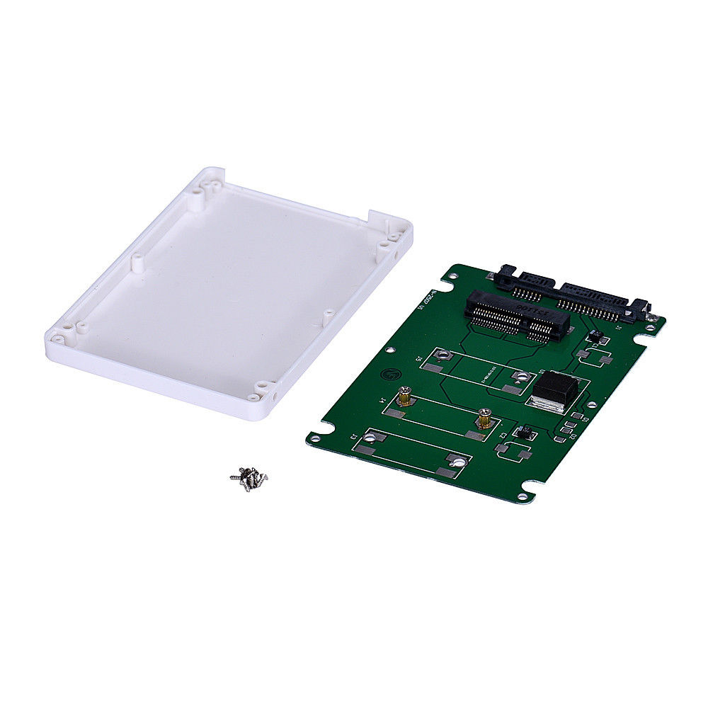

Die PCIe Karte hat einen eigenen SATA Controller, meistens irgendein günstiger Marvell Chip oder etwas ähnliches. Dieses 2.5" Gehäuse ist nur ein passiver Adapter, der mSATA auf Standard SATA Ports raus führt. Achte aber darauf ein mSATA Modell zu erwischen, nicht mit M.2 verwechseln.

Nicht so wirklich, die nativen SATA 6Gb/s Ports, also die vom Chipsatz, sind immer schneller als die der Zusatzcontroller, meist deutlich weil diese nur mit einer PCIe Lane angebunden sind. Schreib mal mehr zu Deiner HW, dann könnte man konkreteres sagen, aber generell würde ich einen 2.5" Adapter empfehlen.

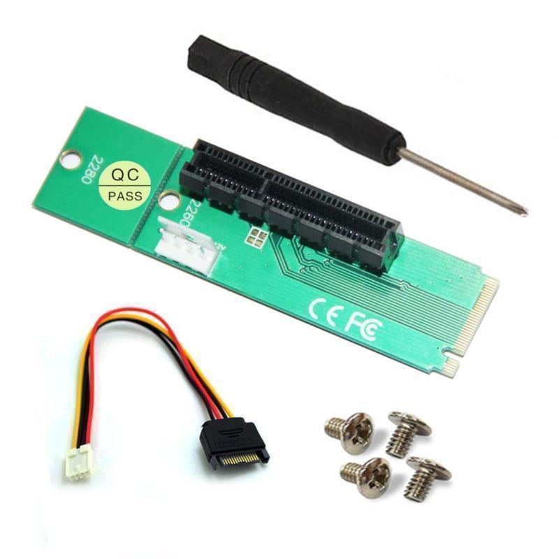

Ich habe auf meinem Board einen 1x "M.2/M-Key (PCIe 3.0 x4, 22110/2280/2260/2242)" Anschluss und fand einen
Adapter dafür (http://www.ebay.de/itm/151995818714)
Würde so ein Adapter langsamer sein als ein SATAIII Port?
Der Adapter ist nicht für SATA, damit kann man die PCIe Lanes eines M.2 Slots an einen normale Slot führen. Welches Board und welche SSD hast Du denn bzw. willst Du kaufen und was genau damit machen, dass Du den Adapter ins Auge fasst?

Es ist doch Unsinn den M.2 PCIe Port auf PCIe zu adaptieren, dann drauf einen PCIe SATA Controller zu packen der dann PCIe zu mSATA wandelt.
JA, machbar wärs. Aber eben auch total kompliziert und besonders stabil wäre die Geschichte im Gehäuse auch nicht.
Nimm den 2,5" Adapter mit Rahmen und mach dir nicht unnötig Arbeit.
Die Geschwindigkeit ist gleich.
Ich verstehe auch nicht warum du es dir so schwer machst. Der mSATA auf 2.5" SATA Adapter ist genau das was du suchst. Was wir ja auch schon vor zwei Wochen festgestellt haben.
